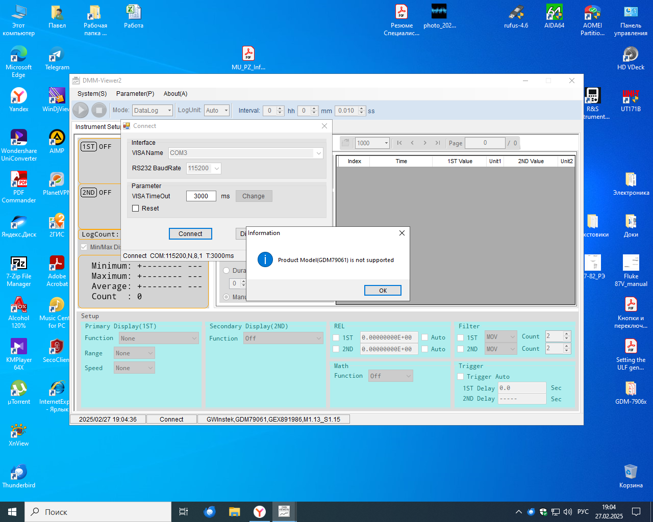

Здравствуйте! Приобрел данный мультиметр, покупку планировал давно. Копил по тихоньку в течении года. Наконец то пришел мой GDM-79061, радости нет предела. Но в течении первых двух дней опечалился. Один из критериев покупки, это возможность управления и получения данных на ПК. Что по факту! По сети он не подключается, потому что Windows 10 не поддерживает Java. Что я только не пробовал по своим силам, бесполезно. Ладно, есть ещё и USB. Ставлю ПО DMM Viewer 2 идущее в комплекте. Подключаю, жму Connect. И что я вижу, надпись "данное ПО не поддерживает GDM79061" Это как вообще?! Что ещё обнаружил. Функция HOLD не работает, либо я дурак. Есть Флюк, был Юнит и Мастеч, везде работало одинаково. А у этого не работает, измеренное значение не фиксируется на экране! Прибору два дня, отдал почти 150 тысяч. А у него функционал не рабочий. Планирую на днях увезти и сдать по гарантии, либо сдать вообще. 15 дней не прошло. Ув. Mickle, вам хорошо знаком этот прибор. Подскажите что нибудь дельное! С уважением, Павел.

Здравствуйте.
К сожалению предметно что-то посоветовать вряд ли смогу, т.к. такого мультиметра у меня нет (прибор выдавали только на тестирование, а на собственный я не накопил :( )
Однако, виртуальная машин Java (Java Runtime Environment) свободно скачивается и устанавливается с официального сайта Oracle: https://www.java.com/ru/download/manual.jsp
Кроме того, всегда можно обратиться на форум техподдержки ПриСТ: https://www.prist.ru/forum/

Здравствуйте. Как видите, я копил зря ) Хотел брать Siglent или Uni-T, "повелся" на Госреестр СИ и гарантию в 3 года(вроде как). Прибор брал в Чип Дип, не знаю будет ли разговор со мной в Присте. У Чип Дип ответ один, привозите, будем смотреть. Чего там смотреть! Новое из коробки, и не работает. На форум Приста напишу. Джаву качал и ставил, не работает все равно. Проблема с ПО для ПК думаю в том, что оно для GDM-9061, так и написано на пакетике. Видимо вендора не совпадают. Этот GDM-79061. Циферка 7 вначале у приборов Good Will, я так понимаю это "made for russia" с соответствующим качеством )))
Нашел ролик в сети, одного американца. Такой же прибор, только GDM-9061 естественно. То же проблема с подключением по сети и что то в приборе сбоит. Он заходит на сайт gw instek, качает свежую прошивку от 24 года. На флэшку и в прибор. Проходит сколько то времени и вуаля, новая прошивка вместо 18 года(у меня тоже от 18го) и все работает. Даже по сети подключается без всяких проблем. Но у нас цифра 7, "сделано с любовью для россии". Качать с сайта нечего, там про такой прибор не слышали. У нас санкции, спросить не с кого. Повезу сегодня в Чип Дип и попробую от него отказаться вообще. Возьму Uni-T UT8806E скорее всего.
На чужих ошибках можно учиться, думаю у кого было желание такой прибор приобрести, после моей информации отпадет. Я всегда избегал товаров, например домашняя электроника с надписями "сделано для россии", потому что это сарказм производителей. В данном случае циферка 7 на приборах Good Will. Хотел привезти с АлиЭкспресс оригинал GDM-9061, но там пошлина почти 13 и непонятки с гарантией. В итоге экономия вышла боком.
Всем хорошего дня!
Здравствуйте!
Поделюсь своим мнением)
Сам лично не использую никакие программы для ПК, поставляемые с приборами. И даже ПО для таких брендов, как Keysight 34461A, я просто игнорирую. Зачем оно нужно?
Есть SPCI - система команд для дистанционного управления. Ethernet предоставляет превосходную и безопасную возможность подключить прибор к ПК. Далее, можно писать своё ПО на питоне, си, си++, хоть паскале. Уверен, что и для последнего есть библиотека поддержки VISA.
Я понимаю, что Вы заплатили за прибор, и хочется получить за эту стоимость всё, что включено. Но, к сожалению или к счастью, это не всегда возможно, но и не всегда нужно.
Вот программа для ПК что даст? Отображение интерфейса, похожего на прибор, сохранение данных в какой-либо формат. И хорошо, если это будет "международный" csv, который лего открыть в Excel, Mathcad и других программах. А если формат проприетарный?

Добрый день! Думаю все таки логично, что заплатив немалые деньги должно работать все. Иначе назовем своими словами - брак или товар ненадлежащего качества. Мне очень нужна эта возможность писать измерение в режиме реального времени, отслеживать дрейф параметров или поймать "плавающую" неисправность. К сожалению не имею навыков программиста, написать ПО нет возможности. Можно писать на флэшку или во внутреннюю память. Но опять же, уплачены большие деньги(для моей семьи большие) за новый прибор и не работает. Кто продает эти приборы, ведь явно знают о проблеме. Значит у прибора должен исключаться комплект ПО, это указываться в описании(иначе нарушение публичной оферты) и прибор должен продаваться с приличной скидкой в виду "обрезки" возможностей.
По удержанию показаний, HOLD. Там как у всех, порог срабатывания в процентах и все. В инструкции скриншоты от GDM-9061, все работает. HOLD заявлен для всех основных режимов, но не работает.
Дозвонился до Приста в своем часовом поясе, это в ЕКБ. Поговорил с инженером, да проблема такая есть. И вероятно из за того самого Госреестра СИ. ПО прибора подогнано под наши стандарты. И об этом магазины опять умалчивают, т.е. снова заведомо обман покупателя, нарушение публичной оферты. Сказали имя и фамилию инженера Прист в Москве, эти вопросы его компетенция. Позвоню туда, попрошу консультации. Если в плане HOLDа где то и что то нужно включить, и заработает, с удаленным доступом смирюсь. Если это фишка приборов для россии, то возврат прибора в Чип Дип. Буду брать лучше что нибудь без Госреестра, зато рабочее.
Очень благодарен всем откликнувшимся. Спасибо!
Добавлено after 2 minutes 27 seconds:
Re: GW Instek GDM-79061 - конструктивно-схемотехнический анализ
https://img.radiokot.ru/files/159728/3p1232zzka.png
