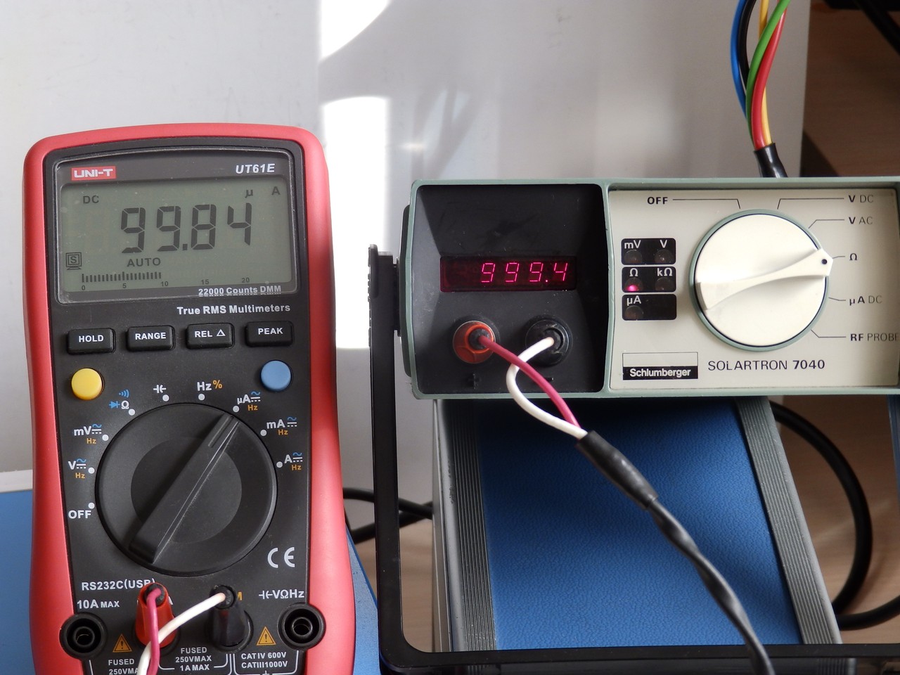

3) Обеспечивает входное сопротивление >1 ГОм на пределах от 100 мВ до 10 В! Такое чудо встречается в основном лишь в профессиональных приборах (да и то, не всегда). В частности, гигаомный вход даёт возможность повысить помехоустойчивость и стабильность при измерении больших сопротивлений в режиме омметра за счёт большего падения напряжения на испытуемых резисторах. В следующем видеофрагменте показано насколько быстрее устанавливаются показания Solartron 7040 в сравнении с UT61E при измерении на пределе 10 МОм:

7) Много ли вы знаете мультиметров с трансимпедансным усилителем? Да-да, в режиме измерения силы тока прибор имеет теоретически нулевое сопротивление. Точнее, сопротивление есть, но оно определяется лишь измерительным кабелем и типом используемой в приборе плавкой вставки. На фото - сравнение: шунт 1 кОм в UT61E и предохранитель 28 Ом в Solartron 7040:

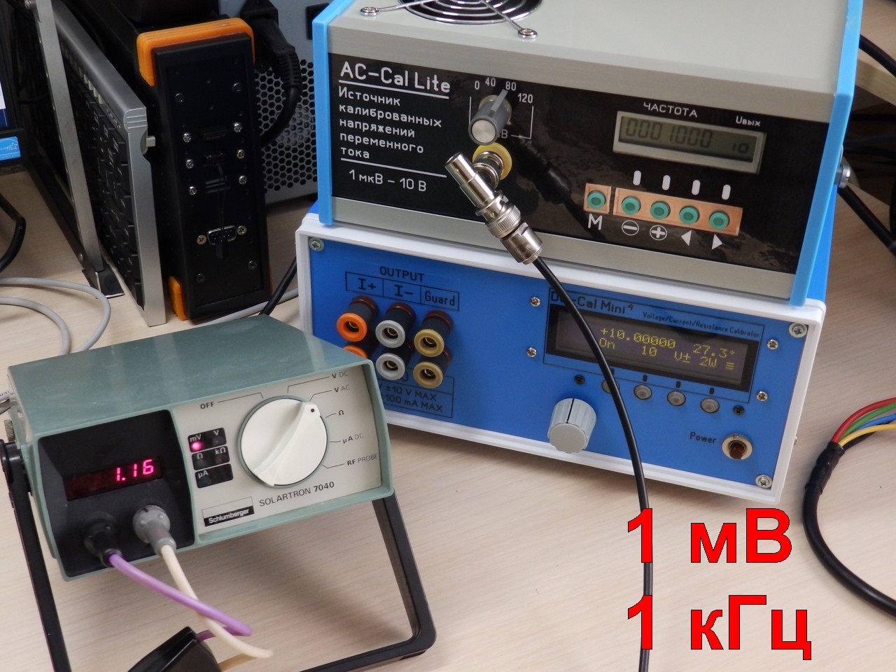

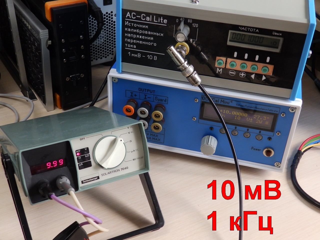

Напоследок, измерение переменного напряжения от 1 мВ до 10 В в диапазоне 1 кГц - 300 кГц.
TrueRMS в приборе нет, да и частотный диапазон заявлен только до 10 кГц. Но как видно из тестов, по частоте запас внушительный.
В целом, на мой взгляд этот прибор для своего времени действительно был уникальным. Но сегодня единственное его предназначение - красоваться в шкафу за стеклом или даже просто на фотографиях в интернете. Пользоваться им в наш век космических технологий, это всё равно, что разводить огонь на необитаемом острове: можно, но о-о-очень тяжело.
