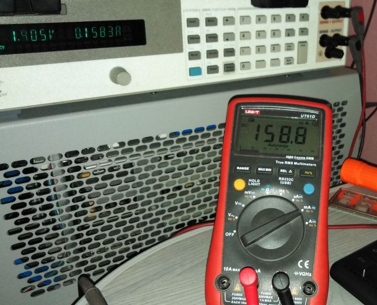

Кто что скажет? У всех 61-х так? Получается, что этим юни-том ток не померить правильно или все же есть проблема с экземпляром? Тогда куда копать?
У меня Uni-T UT61D
Вот что намерялось.
Включены ПОСЛЕДОВАТЕЛЬНО.
P.S. Не один из приборов НЕ КАЛИБРОВАН!
У TR6120 предел тока 100 мА, а TR6150 влом ставить(у него предел 300 мА),
но думаю картина будет та-же :))
Последний раз редактировалось TrexREXX Вс июн 14, 2020 08:20:34, всего редактировалось 1 раз.

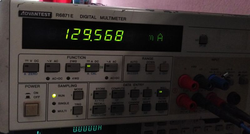

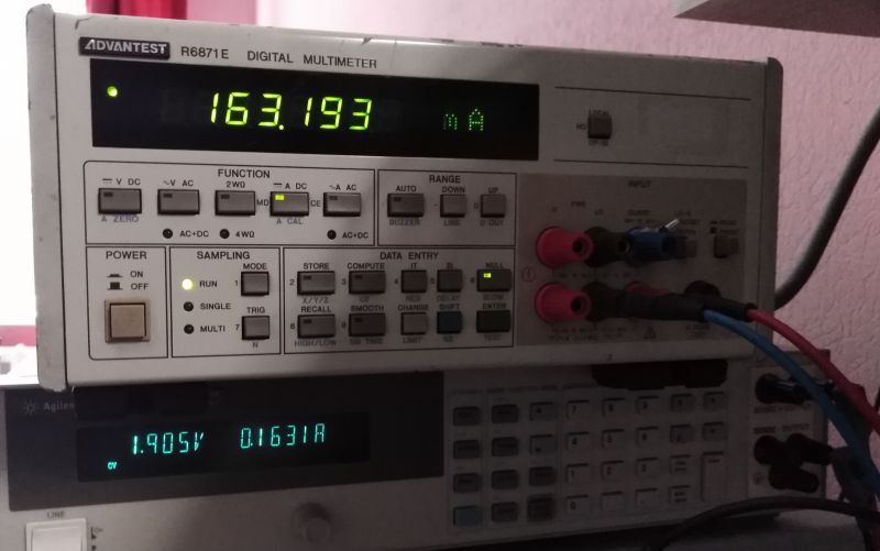

Однако, если поставить uni-t в разрыв цепи и замерить ток в режиме mA, то он показывает ток процентов на 20 меньше, чем два других. Я озадачился этим, и собрал условно прецизионную схему из источника питания и точно замеренного резистора с расчетным током цепи 180mA. Unigor и Мастеч по отдельности показали практически расчетные 179mA, а вот 61-ый всего 138mA. Если в цепь поставить разом все три мультиметра, показания на них идентичны (примерно 136мА).
При подаче тока с КАЛИБРАТОРА ТОКА пиборы показывают ОДИНАКОВО, что не так? Про точность и не было впросов :))

UNI-T и r6871 с калибратора по отдельности.
Они же с Agilent 6632B через резистор 11 Ом, пока ищу батарейкУ :))
Те же и батарейка :))
Проценты подсчитаете сами :))
И еще: Уважаемый kentgaryk прав, не в точности замера вопрос,
Что вы привязались к точности, я скинул то что просили :))
Если в цепь поставить разом все три мультиметра, показания на них идентичны (примерно 136мА) НО НЕПРАВИЛЬНЫХ ЗНАЧЕНИЯ. У меня два, НО ПРАВИЛЬНЫХ!

Спасибо. Мдаа, разница не такая значительная... Мои мысли все больше смещаются в сторону конкретного экземпляра
Две последние картинки - это замер токов цепи с батарейкой каждым прибором по-отдельности?
