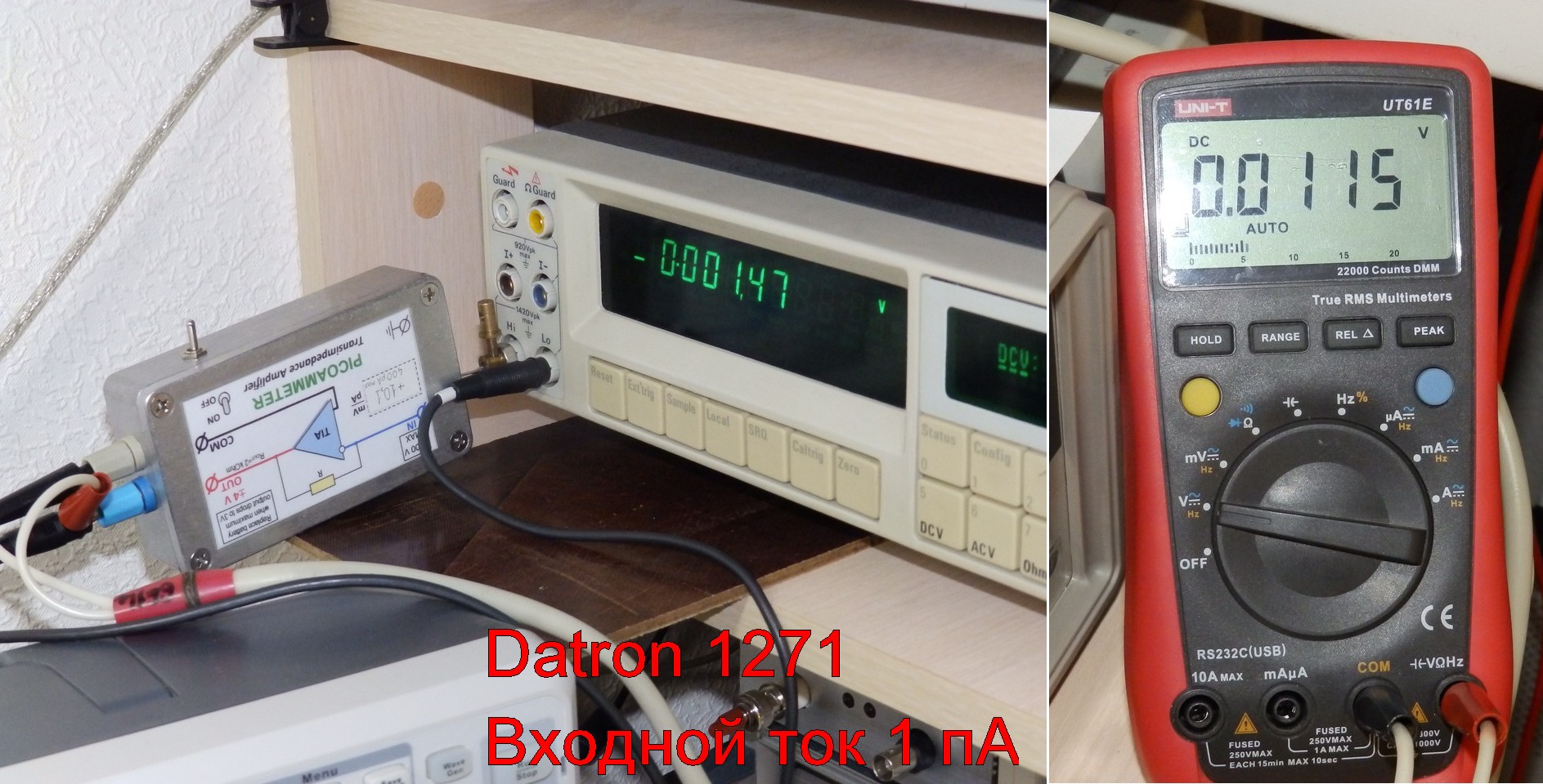

Мысль дополнить свою лабораторию прибором для измерения малых токов и больших сопротивлений меня посещала с давних пор и с завидной периодичностью. Основной причиной тому были нередко возникающие задачи, для решения которых уже недостаточно возможностей универсальных мультиметров. Останавливало только одно: промышленные цифровые электрометры (пикоамперметры, тераомметры) – это узкоспециализированные, редкие, а от того весьма дорогостоящие приборы, вложение в которые может подорвать любой семейный бюджет. Последний фактор стал ещё более весомым после серии уникальных по своему содержанию публикаций уважаемых коллег bsw_m и shodan@micron на форуме eevblog, целиком и полностью посвящённых изучению конструкции, схемотехники и параметров электрометров минского производства. Эти публикации позволили радиолюбителям и профессионалам из многих стран окунуться в вопросы метрологии малых токов и зарядов на пике технических возможностей (а немногочисленным перепродавцам советского оборудования ещё выше задрать цены). Конечно есть и альтернатива в виде сравнительно недорогих «тёплых» ламповых изделий из доисторической эры, к которым можно отнести пресловутый стрелочный тераомметр Е7-13А, разного рода громоздкие предусилители и т.п. Но лично меня, как последователя секты миниатюризации, это направление давно не интересует.
Так или иначе, но вышеприведенные публикации стали своеобразным триггером, который стимулировал поработать немного головой и руками (а заодно привлечь к этому моего любопытного первоклассника ;) ). В начале я составил примерный перечень задач, решение которых возлагалось на проектируемый пикоамперметр/тераомметр. В их число вошли:
1) измерение обратного тока p-n переходов, утечки затвора полевых транзисторов и пр.;
2) оценка качества изоляции и разбраковка сигнальных кабелей, в т.ч. экранированных;
3) измерение удельного сопротивления диэлектриков печатных плат, изоляторов монтажных стоек, зажимов, корпусов и панелей РЭА;
4) измерение удельного сопротивления технологических сред (смазочных, защитных);
5) измерение тока утечки разомкнутых контактных пар реле, герконов, переключателей;
6) разбраковка конденсаторов по току утечки;
7) оценка эквивалентных параметров модели диэлектрической абсорбции диэлектрика конденсаторов;
8 ) измерение среднего входного тока вольтметров, мультиметров, усилителей;
9) сортировка высокоомных (свыше 1 ГОм) резисторов по отклонению от номинала.
Затем определил рамочные требования к пределам измерения (4, 40 и 4000 пА), чувствительности (1 фА), автономности и габаритам. После чего рассмотрел варианты схемотехнической и конструктивной реализации. В итоге остановился на классическом трансимпедансном усилителе, оформленном в виде приставки к универсальному вольтметру или мультиметру с длиной шкалы 4,5 разрядов или более.
Подробно останавливаться на принципиальной схеме не вижу смысла ввиду её простоты. К тому же, подобного рода проектов в Сети выложено немало, и даже беглый поиск по слову «picoammeter» выдаёт сотни вариантов, как готовых решений, так и самоделок. Некоторые из них публиковались в солидных журналах. Вот, к примеру, статья «Picoammeter Design» в журнале Circuit Cellar №237, 2010 г. (аналог нашего журнала «Радио»): https://drive.google.com/file/d/14RuSg4 ... sp=sharing
Принципиальная схема и плата в sPlan/Sprint Layout: https://drive.google.com/drive/folders/ ... sp=sharing
В силу того, что пределы измерения перекрывают 3 порядка, это потребовало бы введения в схему переключателя поддиапазонов. Однако любой переключатель, хоть с Т-образным делителем в ООС, хоть с декадными резисторами, существенно ухудшает метрологические характеристики изделия (хотя и по разным причинам). Поэтому было принято принципиальное решение отказаться от любых способов коммутации поддиапазонов, а вместо этого сделать несколько экземпляров приставки с унифицированной конструкцией и максимально упрощённой схемой входного узла, но разными резисторами шунтов в ООС.
За исключением 2-х экземпляров приставки во всех остальных использован ОУ типа LMC662: сдвоенный, с фемтоамперным входным током. Кроме него опробованы пин-совместимый LMC6482 и счетверённый LMC6034. В последнем случае charge pump TPS60403 заменён на ICL7660. Никаких разногласий с даташитом по токам утечки и напряжению смещения ОУ не обнаружено.
Поскольку ОУ в SOIC, топология печатной платы оптимизирована по односторонний монтаж, а обратная сторона используется как экран. Монтаж компонентов входной цепи навесной. R1 и R2 припаиваются непосредственно к входному разъёму, установленному в проходном фторопластовом изоляторе. R2 и C2 припаиваются к штырю фторопластовой монтажной стойки. Инвертирующий вход ОУ отогнут пинцетом от поверхности платы и соединён тонким лужёным проводником с тем же штырём. Предварительно все изоляторы отмачивались 2 недели в изопропаноле. Разумеется все монтажные операции только в латексных перчатках.
Питание приставки батарейное, от 9-вольтовой «Кроны». Ток потребления – единицы миллиампер. При первом запуске потенциометром R6 устанавливается близкое к нулю напряжение смещения ОУ. При этом вход приставки предварительно должен быть соединён с выходом. В дальнейшем необходимость корректировать смещение не возникает.
Отдельного упоминания заслуживают высокоомные резисторы, устанавливаемые в ООС и во многом влияющие на метрологические характеристики приставки. Перед монтажом на плату я провёл разбраковку нескольких десятков резисторов разных типов от 1 ГОм и выше, как по отклонению от номинала, так и по факту выхода за границы допуска. Испытания проводил двумя способами. Резисторы менее 10 ГОм – непосредственным измерением с помощью 8,5-разрядного мультиметра. Свыше 10 ГОм и до 1 ТОм – по напряжению на выходе делителя, в верхнем плече которого испытуемый резистор, а в нижнем – МРХ на 10 МОм. На фото представлены типичные «неудачники». В целом же, из нескольких десятков купленных и испытанных резисторов разных типов, КВМ в допуске оказались только 6 шт. 1 ТОм и 1 шт. 10 ГОм. Как тут не вспомнить слова уважаемого bsw_m о том, что от советских КВМ нужно держаться подальше. Они точно не стоят тех денег, которые за них сейчас просят. В итоге пришлось использовать импортные стеклянные электрометрические резисторы, которые при допуске 10% практически все уложились в доли процента.
Конструктивно приставка оформлена в серийном металлическом корпусе Gainta, крышка которого уплотняется силиконовым шнуром. Наружу корпуса выведены тумблер питания, два зажима для подключения внешнего измерительного прибора (вольтметра, мультиметра) и входной разъём. Корпус приставки является одновременно и электростатическим экраном, и общим измерительным проводником. Резьбовое отверстие М4 в стенке корпуса позволяет прикреплять приставку винтом непосредственно к измерительной камере.
Измерительная камера представляет собой металлическую коробку с откидывающейся крышкой. На боковых поверхностях камеры расположены зажимы для подключения внешнего источника испытательного напряжения, а так же выполнены два сквозных отверстия: одно для входного разъёма приставки, второе – для крепёжного винта М4. Внутри по периферии корпуса камеры закреплены фторопластовые изоляционные скалки с отверстиями под различные виды технологической оснастки. Заготовки скалок предварительно обработаны тонким точением для удаления дефектного слоя и снижения поверхностных утечек. На 2-м фото показана измерительная камера в сборе с опытным экземпляром приставки в нестандартном корпусе.
После сборки и настройки следовал этап калибрования, который заключался в измерении крутизны преобразования каждого экземпляра усилителя и записи этого значения на специально предусмотренной наклейке на крышке корпуса. С этой целью в камере был установлен самый точный из сверхвысокоомных микропроволочных резисторов, которые у меня имелись: 333,3 МОм +/- 0,05%. Будучи подключенным к экспериментальному калибратору с выходным напряжением от 1 мкВ до 10 В этот резистор позволял формировать значение силы тока в диапазоне от 3 фА до 30 нА с достаточной для любительских целей точностью. Для наименее чувствительных исполнений приставки крутизна преобразования определялась как отношение выходного напряжения в мВ к величине входного тока в пА. Эффекты смещения нуля в этом случае во внимание не принимались ввиду их малости. Для исполнений с максимальной чувствительностью (диапазон 0…4 пА) проводилось два измерения с прямой и обратной полярностью опорного напряжения на эталонном резисторе. Искомая крутизна в этом случае рассчитывалась по размахам выходного напряжения и входного тока.

Входной ток утечки мультиметров в режиме измерения напряжения с гигаомным входом. АКИП В7-78/1 показал 30 пА, что довольно близко к типовому входному току применённого в нём ОУ LTC1050. Datron 1271 и Solartron 7081 – другого поля ягоды: 1 и 0,2 пА соответственно. У первого асинхронный МДМ на 18,8 Гц, у второго – на 50 Гц. Ещё приятно удивил UT61E :)

Сергей, спасибо за вопрос. При обосновании выбора типа резисторов я руководствовался в первую очередь тем перечнем задач, которые были сформулированы на этапе ТЗ. Как видите, 9 из 10 задач не требуют обеспечения высокой температурной стабильности коэффициента преобразования ТИУ. Более того, при измерении в пикоамперном и тем более фемтоамперном диапазоне токов температурная погрешность - это самое последнее, на что приходится обращать внимание, т.к. эта составляющая погрешности просто тонет на фоне других источников. На фемтоамперном уровне вообще, можно сказать, начинаются чудеса. Я не без удивления наблюдал вчера, как приставка уверенно фиксировала ток перезарядки в несколько фА при изменении потенциала проводочка, находившегося в измерительной камере примерно в 10 сантиметрах от свободного входа приставки - штырька 1,5 мм диаметром, заподлицо с изолятором.
Резюмирую: температурный коэффициент, коэффициент шума, коэффициент напряжения - это не то, что ограничивает выбор резисторов для ТИУ в форме простой карманной любительской приставки. Скорее ограничивает доступность и цена. КВМ, Welwyn и иже с ними ещё можно купить на ebay или местных барахолках/магазинах по разумной цене ~100...200 руб/шт. А вот Vishay, Caddock, Ohmite и все остальные, с малым температурным коэффициентом, сделают приставку в 20-50 раз дороже, но без существенного улучшения потребительских свойств. Впрочем, я не навязываю свою точку зрения. Поэтому приведу известную в узких кругах сводную таблицу сверхмегаомных резисторов импортного производства и порядок цен при заказе на "маузере":
По вопросу эквипотенциальной защиты входного разъёма. Идеальный ТИУ, в отличие от усилителя напряжения, имеет всегда один и тот же потенциал входа 0 вольт и для защиты от токов утечки должен быть окружён таким же потенциалом. Именно поэтому и корпус приставки, и корпус измерительной камеры соединены с нулём. Применение активной защиты на ОУ в этой ситуации оказалось бы не просто бесполезным, а даже немножко вредным. Ведь пришлось бы заботиться не только о смещении нуля основного ОУ ТИА, но и о смещении нуля ОУ защиты.

Использованный ОУ имеет ПТ на входе и типовой ток смещения 2 фА, а входное сопротивление более 1 ТОм. При этих условиях выравнивание сопротивления не имеет смысла, а токоограничительный резистор на инвертирующем входе можно даже увеличить с 100 кОм до 1 МОм.
Делитель R4-R7 рассчитан так, чтобы глубины регулировки гарантированно хватило для предельных случаев смещения нуля ОУ. Потребляемый при этом ток от источников питания ограничен 100 мкА, что несоизмеримо мало в сравнении с током потребления ОУ.
