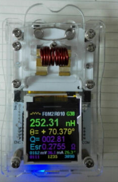

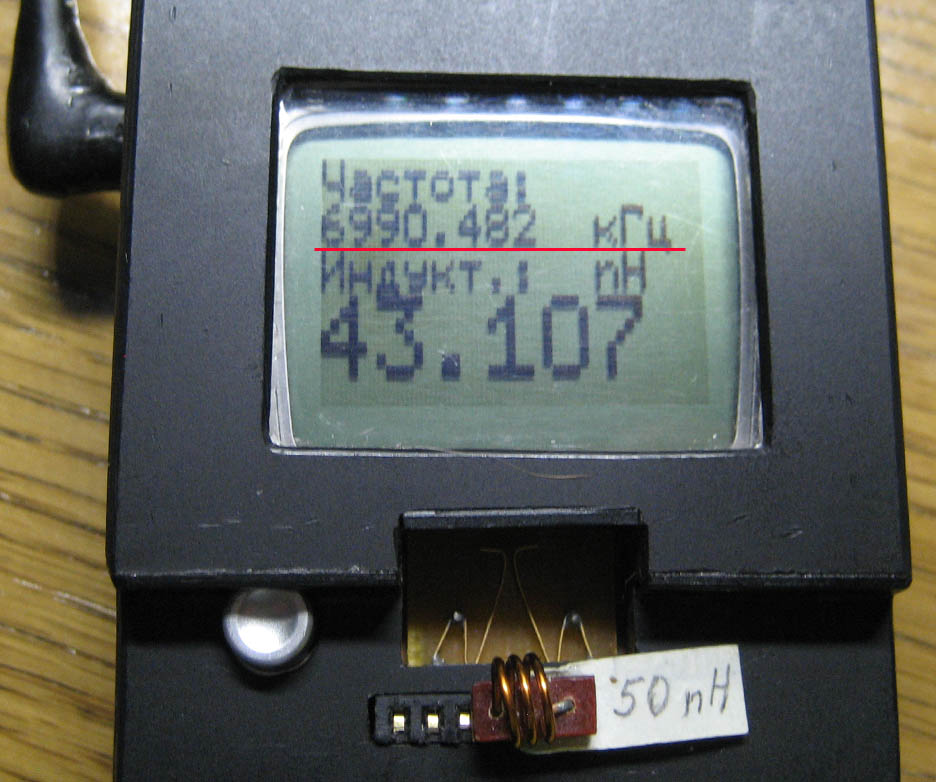

Простые схемы измерителей индуктивности с высоким разрешением всегда интересовали радиолюбителей.Вот еще одна с разрешением 1нГ в виде приставки к цифровому мультиметру.
Ваше сообщение опоздало, как минимум лет на десять...
Давно настала эпоха других приборов и других подходов. На первом снимке пример измерения на ТТестере, подстроенным под показания MS5308 на частоте 100 кГц. На втором симке простейшая самоделка, но показания индуктивности соответствуют частоте измерения - подчеркнуто красным...

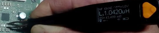

Там правда есть замечание: точность измерения индуктивности ниже 1 мкГн не гарантируется.
Для измерения индуктивностей <1мкГн,лучше пользоваться сертифицированными измерителями типа LCR Pro1(Plus).
0,1нГн,100кГц.
Эффективность измерителя резко возрастает при идентификации на платах мелких индуктивностей без маркировки.
