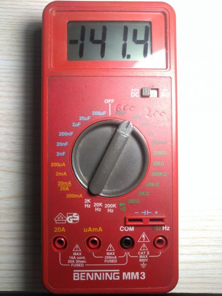

Добрый день уважаемые форумчане!
Достался мне хороший мультиметр Benning MM3, к сожалению горе электрон походу его вывел из строя. Переменку и постоянку он не меряет, показывает неверные значения. Прошу помощи, может есть возможность его реанимировать. Все остальные замеры тестер делает верно и точно. Сверял с флюком.
Фото прилагаю, схему к сожалению не нашел.

О це Европа! Фига-се ценник у германца…. :shock:
По функционалу он похож на Mastech M890F. Что можно изобрести такого на стандартном АЦП 7106 (он же ES5106E)? Может и схема близкая.
Переменку и постоянку он не меряет, показывает неверные значения. …
Чо-та какая-то каша. Может это Флюк поймал Глюк…. :?
Что конкретно показывает сопоставимо, а что конкретно не совпадает и насколько. Желательно во всех режимах, вплоть до тока. Частоту и емкость можно не трогать.
Может там требуется совпадение до последней цифры. :wink:
Для полной диагностики надо выяснить на сколько показания не соответствуют, причем на всех пределах. Как-то постараться и найти источники напряжений-токов-сопротивлений со значениями, находящимися в диапазонах измерений на всех пределах. Должна получиться таблица: значение источника - показания больного - показания Флюка.
И эта, мультики любят свежие батарейки.
Раз микросхема стандартная то и методы поиска неисправности в инете описаны. Найдите русскоязычное описание работы микросхемы, почитайте о ремонте мультиков серии М890, М830.
Схемы у всех похожи, можно внимательно рассмотреть свой и сравнить имеющимися схемами. Изначально проверьте опорное напряжение на 7106!

telekomberd, Починили?Этот прибор полностью соответствует прибору APPA93N.Кстати APPA93N cтоит дешевле этого,но тоже не очень мало.На APPA схем не найти,но прибор,в принципе,ремонтопригоден.В нем нет компонентов,которые нельзя было бы заменить.
