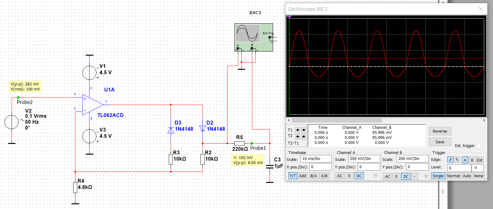

Shpionus писал(а):
...меня интересуют функционирование, роль и расчёты конкретных элементов, и описание работы конкретно тех двух схем
Выше Динозавр уже дал пояснения. Могу лишь добавить, что учиться никогда не поздно. Литературу вы уже нашли. Теперь можно планомерно изучать общие принципы работы ОУ с нелинейными обратными связями, рассматривать типовые функциональные узлы, и выпрямители в том числе. В этом деле хорошую помощь могут оказать программы моделирования электронных схем.
Вот, к примеру, последняя из приведенных вами схем. Для упрощения я отбросил те компоненты, которые не существенны с точки зрения понимания принципов работы узла. В сухом остатке выходит, что это однополупериодный выпрямитель на ОУ в неинвертирующем включении и двумя ветвями линейной отрицательной обратной связи. В положительной полуволне работает одна, в отрицательной - другая. Эти ветви задают разный коэффициент усиления входного сигнала в зависимости от полярности. RC фильтр на выходе выпрямителя суммирует и сглаживает полуволны.
Комментарий к файлу: Multisim 12
Выпрямитель.rar [799.31 KiB]

САС1 и САС2 развязывают диодный детектор по постоянному току и обеспечивают его нормальное функционирование даже в том случае, когда в измеряемом сигнале присутствует постоянная составляющая. Номинал этих конденсаторов ограничен с одной стороны нижней границей рабочего диапазона частот выпрямителя, с другой стороны - допускаемым временем установления рабочего режима детектора при подаче на вход сигнала с ненулевым средним.

И это я УЖЕ понял, разобрался сам. И да, я в первом сообщении, и далее, спрашивал про статьи! Я просто хочу почитать МНОГО текста рассуждений над приведенными мной решениями! Я не рассчитывал что кто-то из присутствующих здесь, будет своими "двумя" словами объяснять как это работает. Мне ИНТЕРЕСНО почитать развёрнутые статьи по конкретным вышеприведённым схемам!
