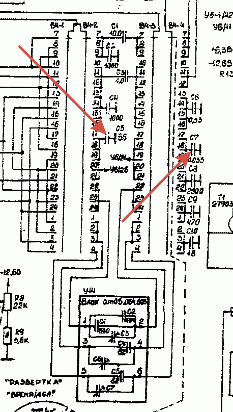

Как обстоят дела с конденсаторами, отмеченными стрелками?
Соответствуют ли они емкости и имеют ли контакт с землей?

Спасибо за Ваше внимание и подсказки. По порядку:
1. add.ocean Все таки развертка есть ( я с осциллографом начал работать в силу необходимости, поэтому не мог определить наличие развертки и ,соответственно, обозвал ее обратным ходом). Галетник разбирался, распаивался, звонился. Собран вновь, все контакты прозвонил, все штатно (коротышей нет, обвесные элементы припаяны штатно и проверены) Тоже склоняюсь к мысли, что проблема во времязадающих компонентах. Поскольку, на данном диапазоне идет подключение времязадающего конденсатора - думаю проблема в нем. Там стоит СГМ3 - 10 000 пф 350В. Я его тостером проверял - 9600 пф. Но позже мне попалось описание, что это прецизионные конденсаторы, используемые в в качестве эталонных емкостей. Мне кажется - собака зарылась в нем. Заказал, жду когда приедет.
2.Динозавр . Пробовал, картинка не менялась. Посмотрим что произойдет при замене времязадающего конденсатора.
3.Valentin Gvozdev, Обрыв и закорот - врят ли. Галетник разбирался и проверялся. Все, что было непосредственно на нем прозванивалось и измерялось на соответствие номиналу (не смотря на солидный срок жизни элементов все уложились в +- 5%). Согласен с Вашем мнением и мнением add.ocean. Мои мысли и домыслы изложил чуть выше. Как только приедет конденсатор - поменяю и сразу отпишусь.
4. DSGhost . Да, эти конденсаторы проверялись. На землю припаяны насмерть, значения в допусках номиналов - один С5 - 58, С7 - 0.0328 ( ну если не брешет китайский тостер Т7).

Спасибо за Ваше внимание и подсказки. Поскольку, на данном диапазоне идет подключение времязадающего конденсатора - думаю проблема в нем. Там стоит СГМ3 - 10 000 пф 350В. Я его тостером проверял - 9600 пф. Но позже мне попалось описание, что это прецизионные конденсаторы, используемые в в качестве эталонных емкостей. Мне кажется - собака зарылась в нем. Заказал, жду когда приедет.
Так дык, а на этом конденсаторе в приборе какой допуск в % указан?
Сейчас отклонение от номинала составляет 4%...

DSGhost Допуски на них идут от 0.3% до 1% . Не был уверен, что тостер выдает с нормальной погрешностью. После подсказок и логических выводов пришел к выводу, что это скорее всего ОН. Жду когда приедет.

Здравствуйте. Большое ВСЕМ спасибо за оказанное содействие и советы по поиску и устранению неисправности. По порядку;
1. Все таки это ОН. Конденсатор, прецизионный СГМ3.
2. add.ocean. Отдельное спасибо Вам за Ваши советы и подсказки. Они были самые действенные и результативные. Приехали компоненты генератора (до этого нечем было проверить - по этому и молчал), собрал, подключил - развертка пошла в нерабочем диапазоне (рисовать начало на 0,5 мс на частоте от 500 кГц и далее. Четкий синус встал примерно на 1,5 МГц. ). Надеялся, что вот- вот подъедет СГМ3, но с доставкой возникли проблемы. Покопал в загашнике, нарыл несколько конденсаторов К73-15А (+- 20%) на 0, 01 мкФ х 400В. Один оказался с емкостью 10,2 нФ. Он и стоит на фото поверх СГМ.
