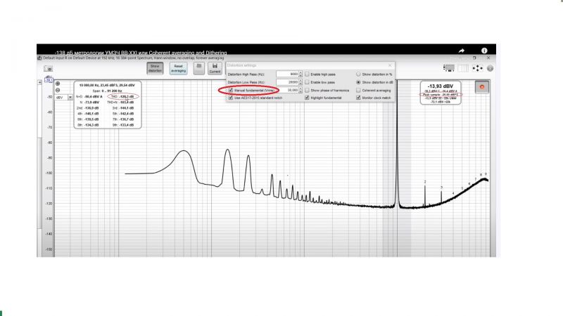

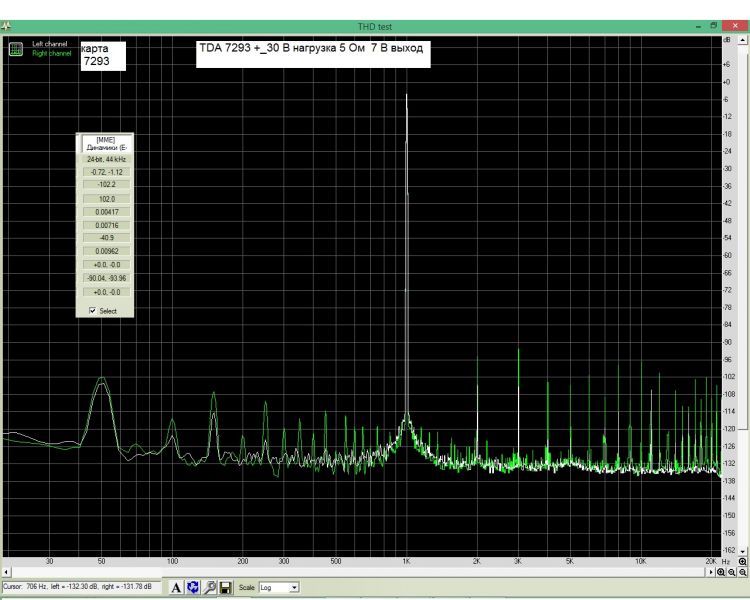

Повторил измерения Сухова с использованием своей звуковой карты E-MU 0202 и обнаружил у него ряд ошибок в плане получения реальных данных по искажениям сигнала и толкования метода дизеринга.
1.Главый просчет, на мой взгляд, в измерениях состоял в том, что автор этих роликов зря нажал кнопку Manual fundamental ... .
см. 4.10 сек. первого ролика.
В результате таких измерений уровень гармоник получается сильно занижен, с нереальным количеством нулей. Моя версия, что тут ошибка происходит на величину Peak semple, которая при измерениях может быть от - 10 дБ до любого значения, например - 20 или даже - 35 дБ. Если эту кнопку (Manual fundamental ...) отключить, то получаются более реальные измерения искажений.
Вот тут, на одинаковых графиках спектрограмм, с одинаковым уровнем гармоник, видно на сколько меняются показания у измерителя нелинейных искажений в программе REW при разном положении кнопки Manual fundamental...
Изображение, Изображение

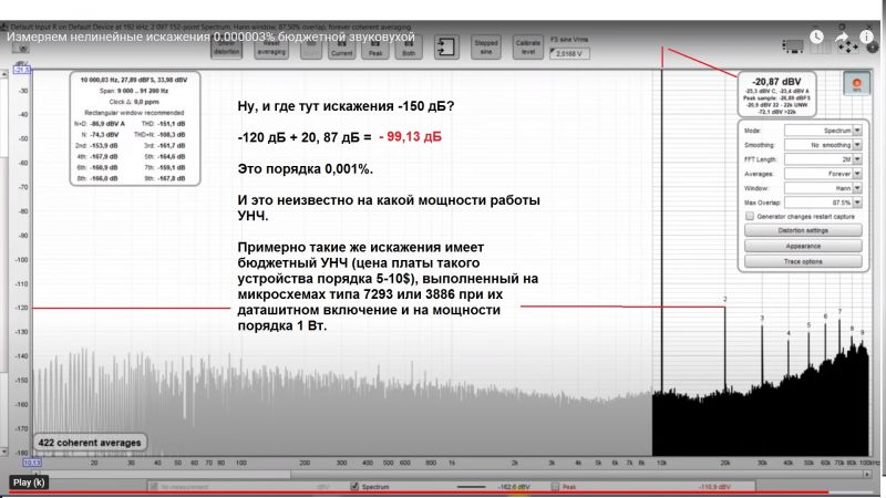

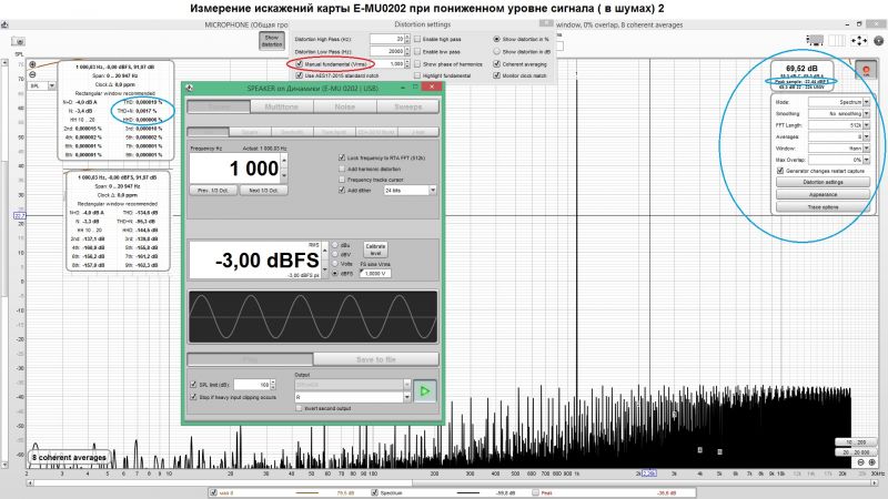

2. А идея дизеринга при когерентном режиме накопления сигнала заключается не в том, чтобы снизить собственно сами гармоники искаженного сигнала, а более точно их измерить, когда они находятся на уровне шума или ниже и когда при их измерении пролучаются, дрожащие во времни показания их значений за счет шумов и параметров семплинга сигнала.
Если гармоники торчат над шумом хотя бы на пару дБ и уж тем более на 5-25 дБ, то их уровень не станет уменьшаться на спектрограммах. Тут совсем другой эффект. Подмешивая шум и выбирая большое время накопления сигнала как в одном измерении так и по их числу измерений можно получить (фактически рассчитать) более низкие искажения сигнала при его малом его уровне, когда гармоники сигнала оказываются уже в шумах устройств.
Чем меньше уровень сигнала, тем меньше он искажается и в узлах звуковых карт и собственно в любом УНЧ.
Понятно, что у УНЧ, реализованном, например на широкораспространенных микросхемах типа 7293 искажения на мощности порядка 1-5 Вт могут быть порядка 0,001-0,005%, При мощности на порядок меньше и искажения могут снизиться, примерно на порядок. А при мощности больше 15-20 Вт начинается резкий рост искажений и в этом и любом другом УНЧ. И гармоники сигнала основного тона уже намного вылазят из шумов УНЧ.
А при измерении искажений (по сути уровней гармоник в шумах) сигналов малого уровня, при определенном уровне сигнала и его гармоник, измеритель нелинейных искажений и спектроанализатор уже не может точно определить уровень гармоник. Программа все гармоники аппроксимирует примерно на уровне шума.
Таким образом, дизеринг и способ когерентного накопления и усреднения параметров сигнала позволяют за счет увеличения времени измерения вычислять истинный уровень гармоник, которые могут оказаться в шумах вплоть до уровня, примерно в -20 дБ относительно уровня шума при высоких параметрах семплинга сигналов. Эти методы позволяют делать высокоточные измерений уровней гармоник примерно до - 150-160 дБ относительно уровня основного тона сигнала (первой гармоники).
И кроме того, дизеринг, изменение размера окна спектроанализатора, многократное повторение опытов (измерений 2-4-8...) и накопление данных позволяют существенно снизить реальный уровень гармоник на графике спектрограммы, а также снизить и сами шумы на этом графике. Шумы, особенно в области НЧ, буквально на глазах, начинают с каждым циклом измерений проседать вниз и как бы становиться реже.

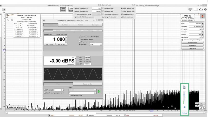

Вот такие низкие уровни гармоник сигнала, находящихся в шумах, можно измерить у звуковой карты E-MU 0202 при уровнях сигнала (порядка 0,5-0,7В) в режиме с нажатой и отжатой кнопкой Manual fundamental ... .
А что касается реальных искажений ВВ-шника Сухова, то там естественно никакой речи о искажениях на уровне в -138 дБ нет и речи. На всех рафиках искажения порядка - 100-95 дБ. Но на какой мощности и на ком сопротивлении нагрузке пролучены эти искажения мне не совсем ясно.
Если есть сомнения в показаниях вычислителя искажений в программе REW или в других программах, поступайте проще - определите уровень самой высокой гармоники, например 2 или 3-й, и найдите разность между первой гармоникой и ней. Грубо говоря, это и будут (несколько заниженные) искажения УНЧ. И тут не надо пытаться ловить блох и гнаться за высокоточными измерениями сигналов малого уровня, как это делал Сухов. Надо измерять искажения на эквиваленте нагрузке, например в 4 или 8 Ом на номинальной или максимальной мощности. Слушать то вы будете УНЧ не на мощности в 100 мВт в пиках сиггнала. А скорей всего на мощности 5-50 Вт.

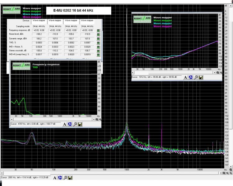

Для сравнения у бюджетной звуковой карты E-MU 0202, по этой методике (правда с другими настройками) можно намерить искажения порядка 0,0002% на 1 кГц даже в программе RMAA при уровнях выходного сигнала этой карты порядка 2 В.

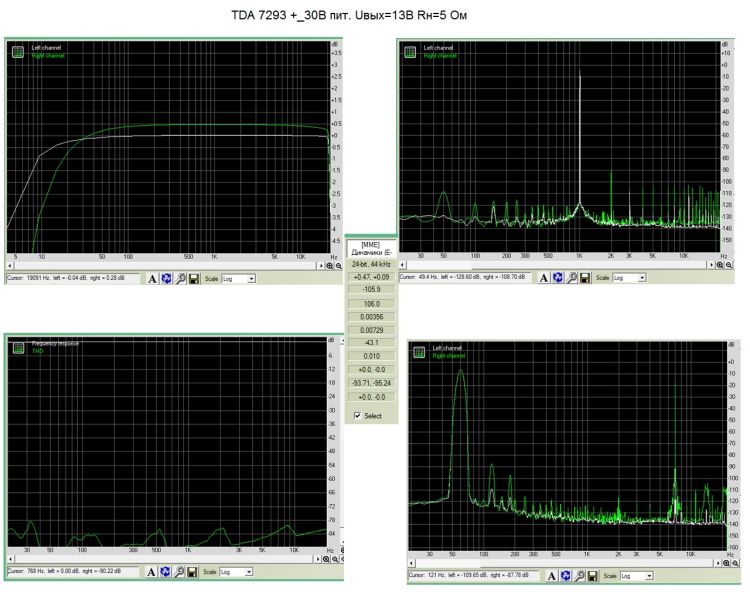

А вот так выглядят искажения УНЧ на микросхеме 7293 по сравнению с искажениями звуковой карты в режиме одновременной регистрации этих искажений в разных каналах измерений искажений (в одном - левом канале измерялись искажения звуковой карты E-MU 0202 - графики белого цвета. А в другом канале искажения УНЧ на 7293 - графики зеленого цвета).
Изображение, Изображение, Изображение
А вот какие искажения будут у ВВ-шника Сухова на мощности хотя бы в 50 Вт, и уж тем более на мощности в 100 Вт, пока не ясно?
В этих роликах об этом ничего не говорится. Поэтому мне не понятно, почему Сухов называет свой УНЧ усилителем с уникально низкими искажениями, шумами и помехами. Это никак не следует из его роликов и показанных в них графиков. И усилителей с такими параметрми разработано в мире огромное число.

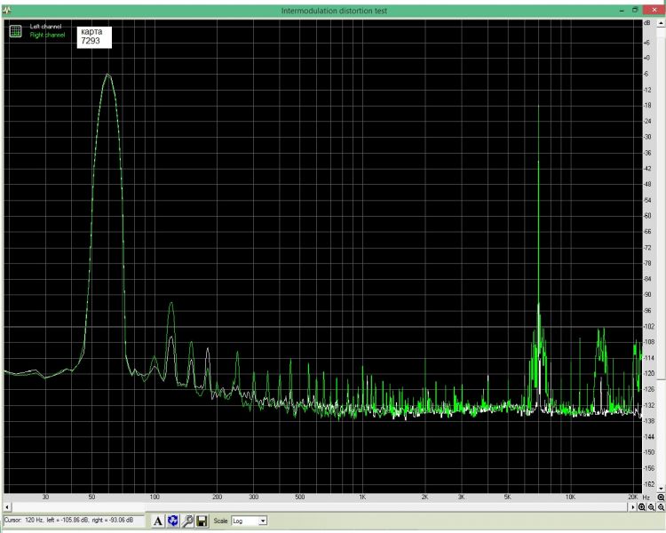

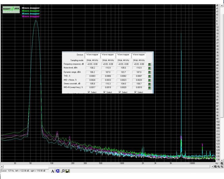

Понятно. Но все эти финкции есть и REW. Там уже есть несколько встроенных вариантов мультитона, где можно менять и частоты и относительный уровень синусов. А можно сгенерировать в другой программе короткие импульсы с частотой повторения, например в 30 Гц и очень детально отследить все возможные интермодуляционные и нелинейные искажения. Картинка будет примерно такой
Изображение,Изображение, Изображение, Изображение, Изображение, Изображение , Изображение
Такого детального анализа нельзя получить на древних генераторах с пассивными фильтрами для улучшения их параметров. Любой, реальный УНЧ при работе на низкоомную нагрузку (а еше лучше на реальную АС) и с большой мощностью даст артефакты, которые будут заметны на графиках и на числах всевозможных искажений, относительно собственных искажений в хорошей звуковой карте.
