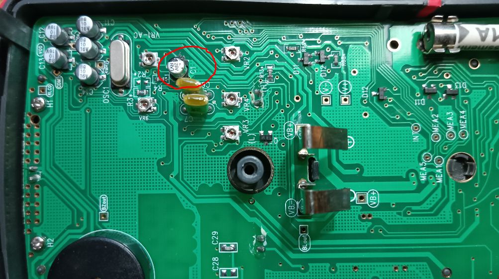

Мультиметр UT61A исправно работал несколько лет, а сейчас стал показывать заниженное переменное напряжение, 200v показывает как 180v, 37v показывает как 33v. Постоянное напряжение показывает точно, проверял другим мультиметром. Все остальные измерения работают нормально. Незадолго до этого поменял крону на аккумулятор 9v. Возможно ли это из-за аккумулятора? Схему нашел только на UT61E https://elektrotanya.com/PREVIEWS/38933 ... .pdf_1.png

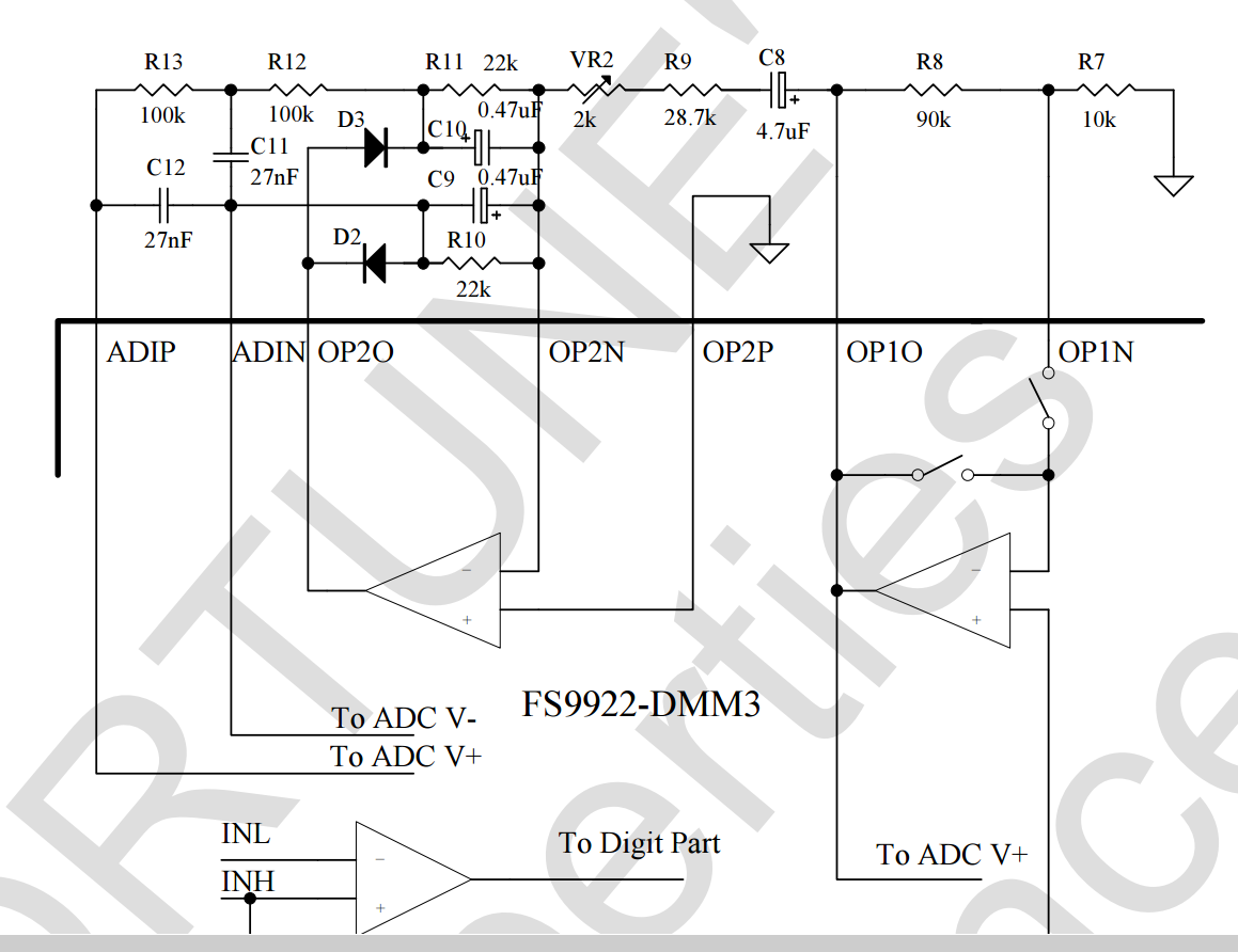

В порядке уменьшения вероятности: сбита настройка VR2, утечка конденсатора C22, неисправен чип U2, неисправен чип U1.

nikola2, фото платы я к сожалению не нашёл. Но вам проще.
Качаем даташит на АЦП. Смотрим типовую схему подключения активного детектора средних. Смотрим цепь на выходе масштабирующего ОУ (OP1O): электролит 4,7, прецизионный резистор, потенциометр настройки масштаба.
Ищем на плате аналогичный узел. Далее регулируем мультиметр по переменному напряжению найденным потенциометром.
Если требуется регулировка по режимам постоянного тока, ищем на плате потенциометр, висящий на выводе REFI АЦП.

По прошествии времени попробовал опять замерить мультиметром переменку в сети, и оказалось, что теперь показания отличаются от реальных значений уже не на 20% , а на 40%. Посмотрел внимательно еще раз кондеры и обнаружил неисправный конденсатор C1. Показывал емкость 2 мкф. Неизвестно, какая емкость у этого конденсатора была изначально, я поставил 10 мкф на 16v. И мультиметр стал переменное напряжение показывать точно.
