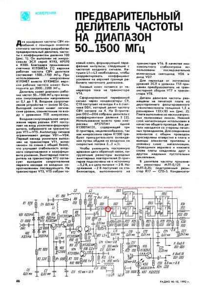

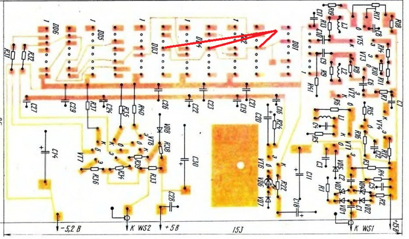

доброго дня,подскажите,не пропущена ли точка в этой схеме...вывод 11 DD1 подключен ко входу 13 DD2,а на печатке,опубликованной в журнале радио,этот вывод соединен с выводом 13 так-же DD3 и DD4
Добавлено after 2 minutes 23 seconds:
https://archive.radio.ru/web/1992/10/047/ ссылка на схему

Один выход и три входа. Точка нужна.

А при чём тут "верь"? Либо сам автор публикации точечку забыл нарисовать, либо тот, кто эту схему перерисовывал для журнала.
