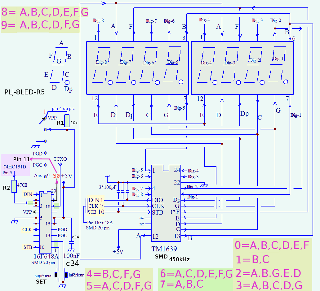

Доброго времени! Прошу помощи! В китайском частотомере PLJ-8LED-RS дублируются значения в 5 и 6 разряде (на фото должна быть одна литера А)! Схемы нет. Куда смотреть? Заранее спасибо!

искать замыкания общих для разрядов катодов или анодов... то есть, посмотреть, как устроены многоразрядные семисегментные индикаторы, прочитать про динамическую индикацию на них, немного подумать и прийти к выводу, почему такое возможно.

23-24 нога tm1639, но это не точно

Благодарю! Отсчет разрядов справа-налево и на плате, верно?

Igor2222, может быть всё
китайцы их лет 15 делают
сужу по десятичной точке на схеме
посмотрите, что там на 1,2,4,5,20,21,23,24
проблема может быть программной

ну, вероятность замыкания между 23-24 ногами tm1639 ненулевая... как и выход из строя tm1639.

Уря, заработало!
На очки надел козырек-лупу, включил поярче свет и разглядел "ляпушку" припоя между 23 и 24 ногами!
Всем спасибо, а Вам отдельная благодарность с занесением в личное дело!
