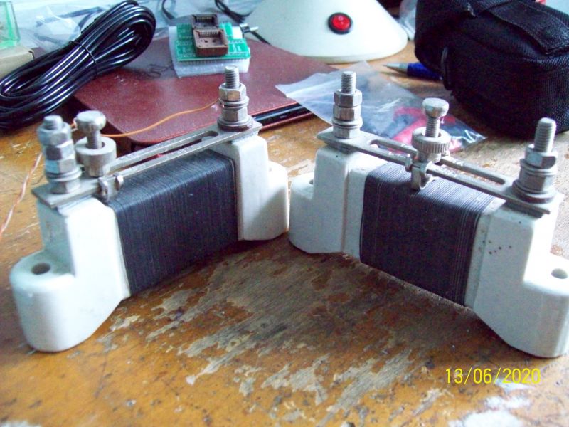

Все потенциометры, которые вижу на Чипе, маломощные. Например, самые мощные, доступные по цене, такие: https://www.chipdip.ru/product/r-24n1-b10k, 0,5 Вт. От 9В батарейки можно регулировать всего до 55 мА! А если надо регулировать больше тока, например, до 1 А, как тогда поступают?
Ставят усилитель тока.

Гуглии реостат.

Иди на железку к СЦБистам и выпроси ихние резисторы, там есть довольно мощные, на фото самые слабые на 0,5 А 40 Ом и на 1,0 А 14 Ом.

Переменные резисторы-
1 вт: http://www.quartz1.com/price/model.php?akt=6639.19
3 вт: http://www.quartz1.com/price/model.php?akt=1992.15
15 вт: http://www.quartz1.com/price/model.php?akt=6143.15
25 вт: http://www.quartz1.com/price/model.php?akt=6013.15
50 вт: http://www.quartz1.com/price/model.php?akt=4677.18
