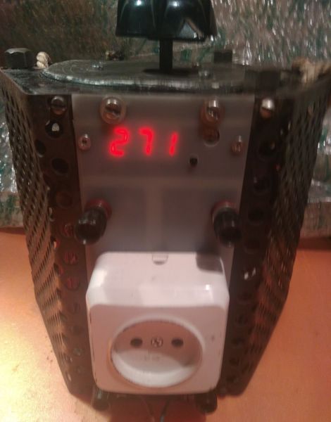

Иногда юзаю древний ЛАТР 2 кВт. Похоже он старше меня, - панель из карболита крошится.
Заменил на FR4 2 мм, только он какой-то не такой как привычный жёлтый, а серо-голубой.
Контролировать напругу очень не удобно.
Без дела валялись несколько камней pic16F676 и 684, - тут и пригодились
Даже окошко вырезать не стал, - норм видно сквозь FR4.
Кнопка для просмотра мин. и макс. значений напруги с момента включения.
u~676.hex [2.35 KiB]
u~684.hex [2.35 KiB]
Пульсации на Vdd должны быть не выше 20 мВ. И тем не менее почему-то есть небольшая
нестабильность показаний ±1 В даже с update 1 сек. Хотя когда-то делал подобное
с тем же алгоритмом на pic18F14к22 с update 0.5 сек - было идеально.
Оно ессно для практики не критично, но загадка осталась...

В каком месте тут RMS?

В классическом определении:
возведение в квадрат, суммирование, деление, извлечение корня...

Приемлемо. Только неясно, зачем здесь среднеквадратичный?

Здесь мабуть и излишество, но по схеме проще, чем вначале выпрямлять...
Опять же точно показывает малые значения...
Кроме того слышал мнения, что иногда синусоида в сети сильно искажена.

Интересно, а как вход AN7 относится к тому, что, в отрицательный полупериод сетевого напряжения туда подаётся примерно -2 вольта? Вроде как там не более -0,3 вольта допускается.. Правда, там ток мизерный- меньше 0,3 миллиампера, но всё-таки? Наверное, там бы диодик не помешал- между AN7 и "землёй", параллельно резистору 5,6 кОм, чтобы срезал отрицательный полупериод, всё равно- для АЦП он никакой информации не несёт.

Дык внутри мк этот диод уже есть на каждом пине.
И даже -5 В амплитуда, когда на входе 360.
Можно ваще добавить диод впослед в измерительную цепь, - ничего не изменится, кроме того шо моща в 2 раза уменьшится в этой цепи и лишняя деталь...
Ваше заявление не соответствует схемотехнике.
Можно рассказать про параметры сигнала (средний уровень, например), которые вы возводите в квадрат, суммируете, а потом извлекаете корень?
Включая частоту дискретизации, конечно.

когда-то собирал "мозги" для сетевого стабилизатора напряжения, тоже была такая же схемотехника - ограничительный и подстроечный резистор. Всё.
Защитные диоды там встроенные, есть на каждом пине.
Бралась только положительная полуволна напряжения (т.е. полупериод), 64 раза в течение этого самого полупериода оцифровывалась, возводилась в квадрат и суммировалась с предыдущим значнием.
Потом, после последней выборки, извлекался корень.
Любой старый ПИК с тактовой 4MHz справляется с этим аж бегом.
Или в этом алгоритме что-то может вызывать сомнения ?
Может. Одна полуволна. Ошибка такого метода соизмерима с ошибкой восприятия сетевого напряжения как чистого синуса. Полуволны несимметричны, как правило. Мало того, там может быть даже подмагничивание из-за несимметричных выпрямителей, коих в сети полно.
Нет никаких проблем сделать смещение примерно на полпитания и найти среднее значение за интервал измерения, а затем вычесть его из массива..ю
Ну и хорошо бы приподнять частоту дискретизации. Хотя бы стробоскопическим методом.

Да, делал смещение, измерял обе полуволны. Но на практике это не понадобилось.
Т.е. там, в сети, в теории может быть, что угодно. Но плодить сущности ради того, чего в практическом применениии не наблюдается... ?
Частоту дискретизации тоже увеличивал, кратно степени 2 (так проще потом вычислять).
Но уже при увеличении до 128 значение RMS отличалось от предыдущего только в знаках после запятой. Поэтому тоже оставил, как есть.
Параметры очевидны исходя из номиналов делителя.
Для 676 ацп каждые 256 µсек, - за полперида умещается 39 выборок,
684 - 128 µсек, - 78 выборок. Никакой разницы в показаниях нет.
Повторяюсь. И там и там нестабильность показаний ±1 В с update 1 сек.
С уменьшением update нестабильность растёт. А на pic18F14к22 с update 0.5 сек
с той же частотой дискретизации было идеально. Разница лишь в том, что в pic18
юзал intVref, а не Vdd as Vref. Недоумение :shock:

Вы знаете разницу между нестабильностью и точностью?
Ну и если частота дискретизации столь низкая, нужно копить несколько периодов с некратной периоду частотой.
Получите даунсемплинг, что является тем самым стробоскопическим накоплением.
Про полпериода я ранее все сказал.

точность является иногда не столько технической потребностью, сколько инженерным перфекционизмом
Инженерный перфекционизм можно понимать иначе, - лаконизм, лапидарность...
Руководствуясь принципом разумной достаточности, изящно достичь цели
минимальными средствами без ущерба для желаемого конечного результата.
Частоту дискретизации для данного случая можно снизить до ~2кГц без ущерба для точности имхо.
Бо за полсекунды "проскочит" 25 полупериодов, - 500 значащих "сэмплов".
"Стробоскопическое накопление" получится само собой бо нет синхронизации с частотой сети.
А уменьшать время измерения (обновления, update) не комильфо для восприятия.
Само собой НЕ ПОЛУЧИТСЯ. Нужна вполне определенная кратность длины буфера накопления периоду сети (зависит от частоты дискретизации). Тогда плывущая фаза отсчетов реализует упомянутый даунсемплинг - по сути DDS. И синхронизация с сетью тут вообще не причем. Она в любом случае не нужна.
