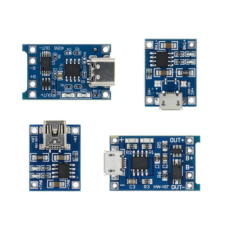

А "проверенные схемы" китайцы выпускают МИЛЛИОНАМИ-
https://aliexpress.ru/item/1005001621934354.html
Там, где "три микросхемы" это платка с защитой аккумулятора, а там, где одна микросхема- платка БЕЗ защиты аккумулятора..
Если хочется снизить зарядный ток- это делается заменой какого- то резистора (сейчас не вспомню, где- то на форуме про это было)
https://klmaster.com/catalog/modul-zary ... p4056-396/
вот:
схема
Резистор "Prog"

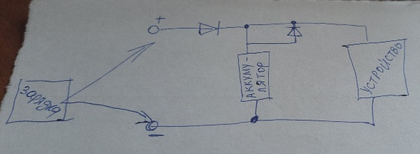

Такая схема имеет право на существование? Аккумулятор здесь вместе с платой защиты.

Сначала открой тайну. ток потребления устройством и ток зарядки, или это военная тайна?
И что картинки другого размера не нашлось? это форум, а не мусорная корзина.

За картинку извиняюсь. С телефона сейчас сижу. Устройства как такового нет, еще в проекте. Просто хочу разобраться в самом принципе, как использовать аккумулятор в устройстве с возможностью подзарядки.

Не надо там никаких диодов.
Зарядка подключается к аккуму, который штатно подключен в устройстве. Если устройство включается во время подзаряда, то просто происходит перераспределение токов в зависимости от их соотношения. По-этому тебя в десятый раз об этом и спрашивают.
Если ток заряда больше тока потребления, то аккум просто от зарядки получает тока немного меньше. Если устройство потребляет больше, чем выдает зарядка, то оно будет хавать ток и из аккума, и от зарядки -- по сути заряда не происходит.
В любом случае зарядное устройство должно быть адекватным для конкретного аккумулятора, то же саме касается и нагрузки. Иначе говоря, связки "аккум-девайс" и "аккум-ЗУ" должны быть правильными. Тогда все компоненты системы будут жить долго и счастливо, пока юзер сам их не угробит.

Нене, если будет постоянный разряд аккума, зарядка не сможет его зарядить до конца. Нужно какой то ключ чтоле, чтобы от аккума отключался. А там пусть дсдс или параметрический стаб нагпузку питает уже от входа питания
Добавлено after 3 minutes 39 seconds:
Можно и через диод или два или три, а ключ p канальный например
Правы диод закорочен в схеме и не нужен.
