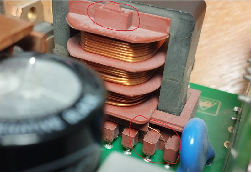

Здравствуйте. Прошу помочь с перестройкой вниз заводского БП.
uc3842b, 24в/2А. Резистор в делителе tl431 для 24В имеет номинал 1350 Ом. Увеличивая его примерно до 2,5-3 КОм, получил Uвых.=19В, но дальше напруга начинает скакать 12-18В, пока обратно не вернёшь R в этот диапазон , соответствующий 19В. Я бы списал это на сложность этого БП и обилие всяких обратных связей, но такое уже было на поганеньком китайском адаптере, когда я его перестраивал с 9 на 5В.

Питание ШИМки напрямую связано с выходным напряжением и падает ниже допустимого, поэтому она переходит в режим рестарта. Можно попробовать поставить 3843, у нее меньше пороги вкл/ выкл, но очень сильно все равно не понизить.
Отмотай вторичку транса .
Это наиболее правильно .
Можно конечно домотать обмотку самопитания , если есть зазоры в окне . Но это только у китайских трансформаторов .

Я при разборке транса часто ломаю магнитопровод , даже не распаривается в кипятке за 15 минут .
Это фирменные бп .

Готов попробовать отмотать вторичку. Только она как-то странно сделана - в три провода что ли?
Я бы с таким трансом домотал 3-4 витка на обмотку самозапита шимки . Даже не выпаивая трансформатор .
Только в правильную секцию и в верном направлении .
Так она находится под каркасом вторички. а каркас не снимешь, пока, как вы сказали, не сломаешь магнитопровод...
Или вы как-то по-другому предлагаете?

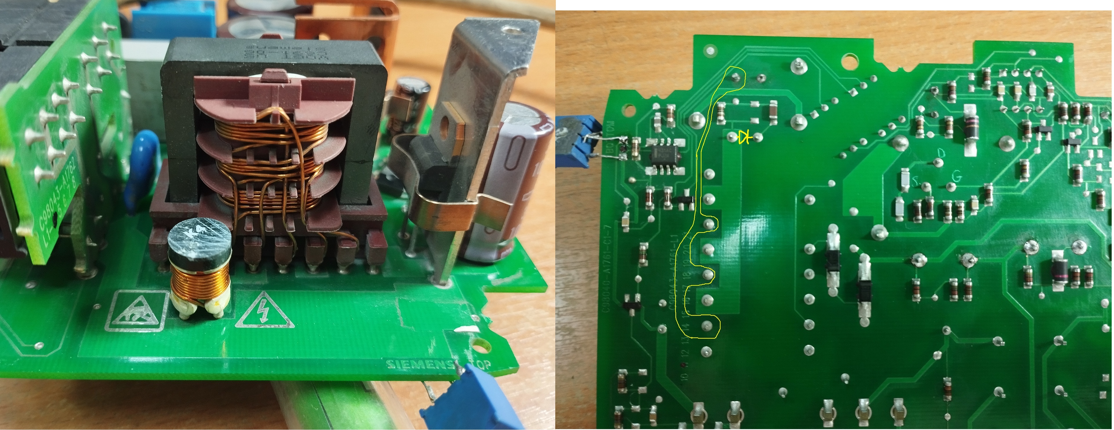

Там на фото вообще места немеряно. Намотать изолированным проводом не разбирая транс. Концы включить согласно-последовательно с обмоткой самопитания снаружи, по месту, как удобнее. Я разрезал дорожку около ноги транса и по краям разреза сверлил два отверстия и подпаивал доп обмотку.

Здесь можно не только домотать, а намотать 10 новых обмоток не разбирая трансформатор и даже не выпаевая его из платы. :))

Всё получилось. Домотал поверх вторички 6 витков. В каждую секцию по 2. Прирост оказался 9в. Один виток убрал в итоге.
