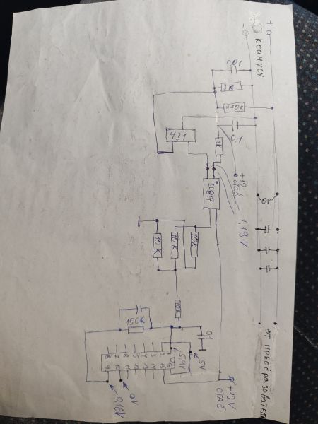

Ну по тому что я понял всё работает правильно, но включая нагрузку всё рушиться. Пол киловатта ещё нормально киловат уже всё, напряжение на конденсаторе падает, выходное тоже падает, и так далее. Хотя на входе при коловате 12.8

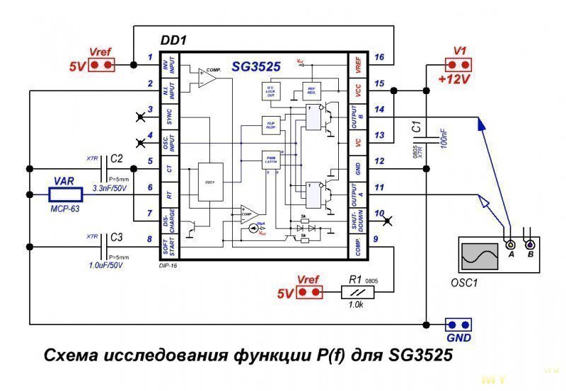

тогда первым делом мерить заполнение сигнала шим. также очень очень акуратно померь напряжение 14-нога REF должно быть чистое 5в.

Нарисовал отвратительно конечно, ну что есть, вот такая тут обратная связь.
Совсем не нарисовано , только одни фото этого модуля :facepalm:
Отнеси нормальному мастеру , он за деньги все отремонтирует .

Закончилось тем что у меня было пару заказов и я забросил инвертор на время их исполнения. Инвертор удачно повалялся и полностью сдох без каких либо причин. Подаю питание он пытается запуститься на доли секунды появляется напряжение на электролитах и сразу исчезает (не доходя до своей нормы) (при выключении тоже так). Все линейные стабилизаторы напряжения работают в штатном режиме. Оптрон обратной связи и программируемый стабилитрон тоже в норме. Sg3525 тоже рабочая. Блокировки по 10 выходу нет ибо там ноль напряжения. КЗ нигде нет. Осциллограф купил немного по круче чем был ну на нормальный денег не хватило.
Добавлено after 2 minutes 12 seconds:

А и да, пила на осциляторе присутствует.
