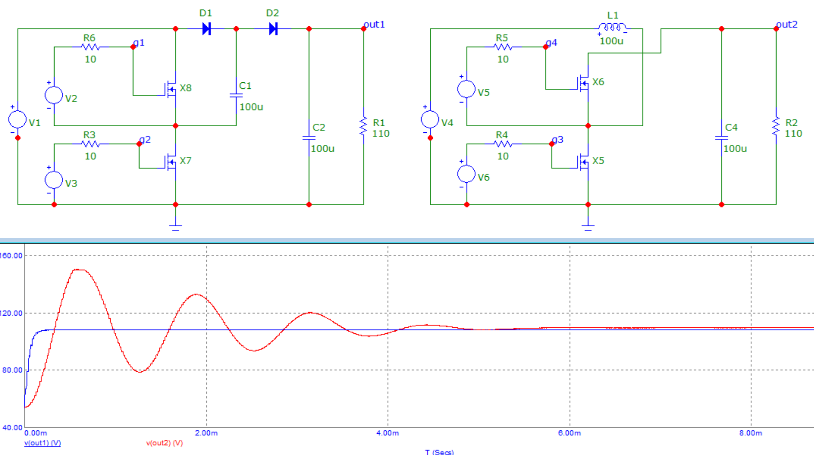

Я экспериментировал с этой схемой в железе как искусственная средняя точка, и как удвоитель напряжения, Таких колебаний я не замечал, в симуляторе скорее всего они появляются из за идеальности элементов, конденсатора и дросселя. Которые образуют колебательный контур с бесконечной добротностью.
Может не замечал потому что они имеют очень маленькую длительность, будет время проверю. Можно на выходе поставить супррессор он срежет эти колебания и отключится, если конечно они возникают в реальной схеме.
В симуляторах такие колебания возникают даже после обычного LC фильтра который стоит в любом автомобильном магнитофоне, радиоприёмнике. На практике их нет.

Да задемпфируйте вы те колебания в симуляторе, последовательно с катушкой киньте ом 100 или парадлельно ей тоже какой нибудь резюк.

Вот это ты пёрнул. :shock: если последовательно с катушкой поставить резистор на 100 Ом то на нём упадёт почти всё напряжение.
Нужны другие модельки дросселей где учитывается потери в обмотке и сердечнике. Болезнь всех симуляторов это не верно составленные модельки элементов.

Учить тебя еще и учить. Ну не 100 ом поставь а 10. Что ты там на модели все спихиваешь. Надо и головой хоть думать. Я в идеальном симуляторе подключал резисторы и трансформаторы (свяханные индуктивности) не колебались. Да и другие вещи не шли такие например как соединение треугольником обмоток трансформатора или генератора. Симулятор вообще плевался и говорил - кз. Шире надо думать а не искать блин модели неизвестно кем написанные.

На 10 Ом-ном резисторе при токе 2А упадёт 20в и 40Вт мощности. :)) Где ты такой дроссель видел? :shock:

Тогда как дядька браун учил - измеряется частота паразитных колебаний и параллельно катушке цкпляется конденсатор чтобы он с катушкой давал частоту раза в три ниже паразитных колебаний.

Может просто подождать пока эти паразитные колебания не успокоются, всё равно их железной схеме нет. И не изобретать не чего.

Так интересно же чтобы в симуляторе все работало)).

Учится делать нормальные модельки. Задал сердечник, число витков диаметр провода и всё.

Пусть кому интересно и делает модельки, мне интереснее смотреть осциллограммы.
