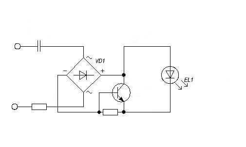

Не знаю, у кого там что подгорает. У меня в сортире стоит диодная матрица, напряжение на ней примерно 40 В, ток 0,25 А. Блок питания - гасящий конденсатор и выпрямитель. Параллельно матрице мощный транзистор, база которого идёт на резистор в цепи нагрузки. При повышении тока транзистор открывается и забирает часть тока на себя. Вот и всё.
транзистор каких параметров? с радиатором?

Для сортира сойдет, работать будет. Только мигать будет светодиод с частотой 100Гц.
А вот параллельно кондеру я бы резистор поставил.
При определенных условиях кондер будет работать как умножитель напряжения <= х2
А это, на минуточку, 660 В ;)

балластный 0.1uF это до ~7mA при низких напряжениях нагрузки, маловато приличным светодиодам. ;)
>>> 220*6.28*50*.1e-6
0.006908
и чтоб супрессор именно ток ограничивал нужен резистор после него, иначе он не очень нужен :dont_know:
(или я не понял идею по описанию)
еще можно чуть упростить такую схему заменив 2 диода в мосте асимметричными супрессорами (зенерами).
ps и последовательно с балластом нужен резистор ~10R для 1uF чтоб смягчить включение,
по той же причине желательно разряжать балластный конденсатор через ~1M.
а минималистичая маломощная подсветка это например 2 встречно-параллельных led , балласт 100..470nF 400+V (металлопленочниый) и резистор ~100R последовательно
