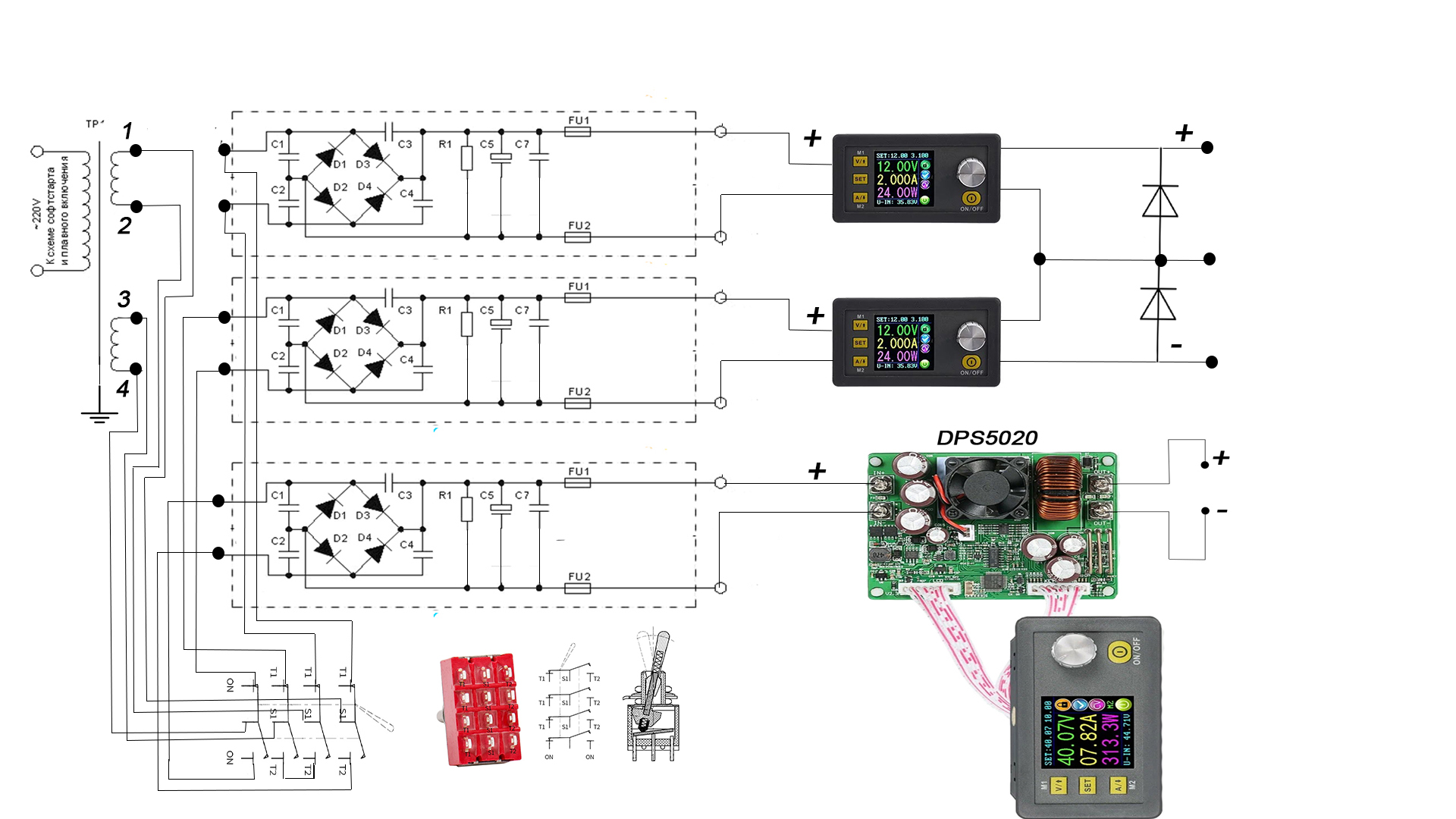

если хочешь, то тут уже ничего не поможет.....паяй...потом расскажешь.... :)
или найди (попробуй) модуль преобразователя с обратной полярностью....тогда получится....))))
когда приходится два раза подряд писать одно и то же, то это наводит на определённые мысли...)))
на транзисторах такое делать можно, потому, что есть пнп и нпн, а микросхем "обратных" - не встречал...
(7805 и 7905, 317 и 337.... и те не совсем симметричные по схеме)
ну я уже мои полномочия все))) вопрос по диодам. Правильно или перевернуть надо?))

конечно, перевернуть : они же так закорачивают выход
выключателем заряжать электролиты - идея так себе....и третий источник включай только при отключённых первых двух

конечно, перевернуть, они же так закорачивают выход
Мне сказали перевернуть. Ну думаю я что то не знаю))))

так что, решил на вход третьего таки подать 70 В ??????

Я затупил. Там 12 вольт на плечо :))) :))) :)))
Так что не так с переключателем?

контакты сгорят

контакты сгорят
Реле такая же фигня. По идее надо что то мощьное и типа твердотельного реле

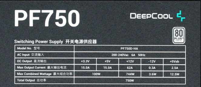

Все конечно круто. Только на комповском блоке по -12 вольтам не много апер. Вот например 750вт -12 вольт 0.3 ампера. А стоит это г. 5 299 ₽

выключатели ставить после больших электролитов как минимум
отключать сеть, а не вторичку...
коммутацию делать, чтобы исключить совместную работу трёх регуляторов....

Сообщений: 28
Сеть и так гасится отдельным тумблером.
Если ставить после конденсаторов силовых, то прийдется городить на 2х трансформаторах. И корпус не резиновый. Хоть и большой, но 2 транса туда не влезут. Разделения по обмоткам не будет же. И обмотки с точками 2 и 3 через переключатель соединяются. Что б получить максимальное напряжение с точек 1 и 4. Поэтому не получится после силовых конденсаторов всё это городить. Или я не прав?
Есть другой вариант. Тиристоры, но это же их сколько надо. 8 штук где то. А это уже прям очень круто
Вы не тот блок питания выбрали.
В старых компах использовался блок ATX на 250…350 ватт. Старые компьютеры ушли, блоки стали никому не нужными, их продавали очень дёшево.
И сейчас на Авито продаются где-то по цене около 300 рублей. Такой блок хорошо подходит и стоит очень бюджетно.
Я же писал, что такой блок надо дорабатывать. На трансформаторе сделать вторичную обмотку с нужными напряжениями, будут нужные токи и по плюсу, и по минусу. Можно дёшево сделать неплохой регулируемый источник с защитой по току, хорошим сервисом, но тут нужна определённая квалификация.
Ваш блок с несколькими импульсными источниками представляется несуразно большим и тяжёлым.
У вас уже есть импульсники, зачем ещё тяжёлый громоздкий аналоговый трансформатор. Проще купить и поставить пару недорогих импульсных блоков питания, работающих от сети 220 вольт.
В конечном итоге это будет намного дешевле, проще, легче, меньше по габаритам и нет никакой затраты времени на изготовление.

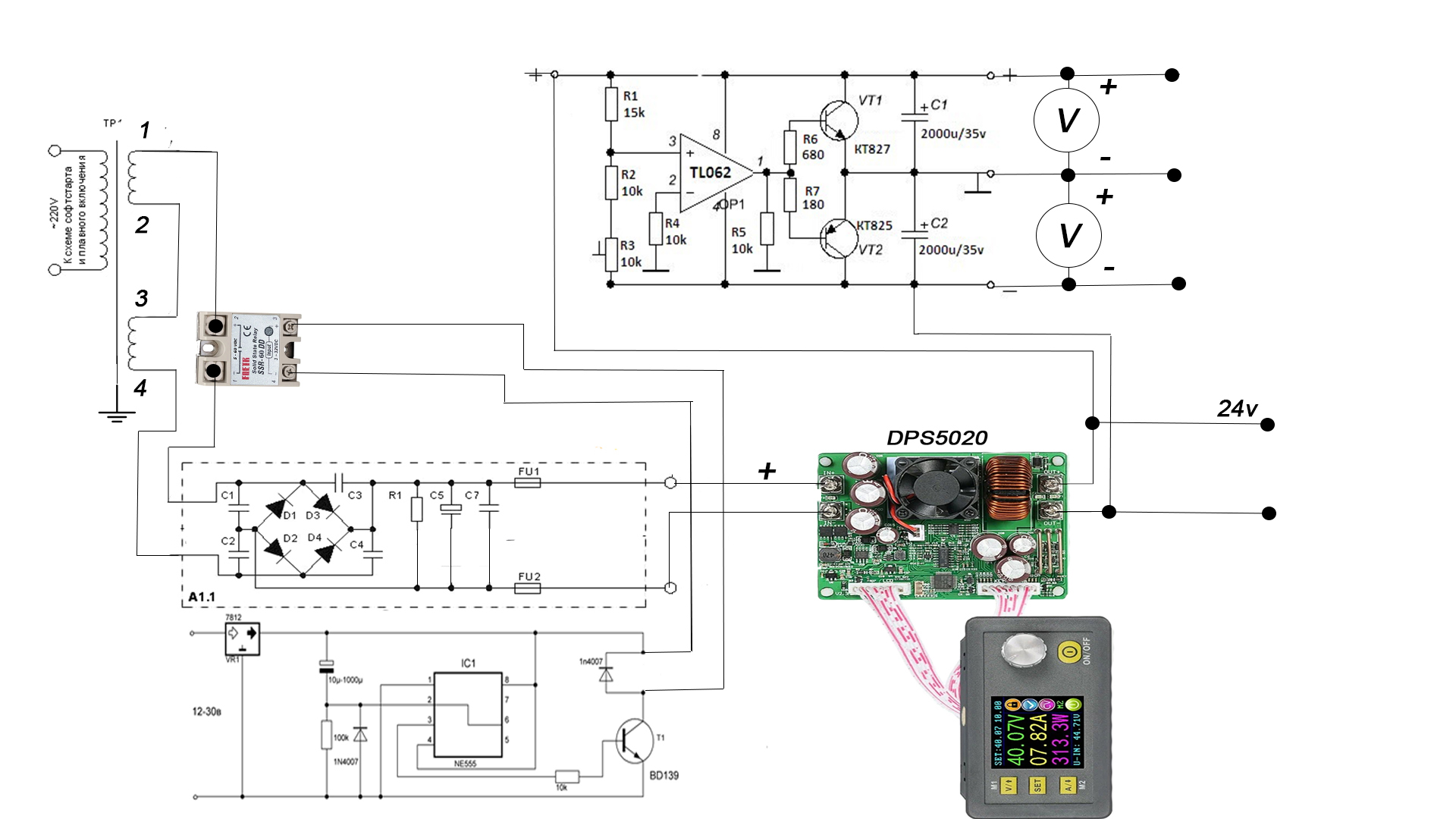

Как я понял, вы сделали с помощью пары транзисторов сделали землю.
Это плохое решение.
Скажем, в плюсовом канале источника большой ток 3 ампера, в минусовом – небольшой, 10 миллиампер. Тогда в минусовом канале через нижний транзистор (КТ825) также потечёт ток 3 ампера, и на нём впустую будет рассеиваться большая мощность 3 х 12 = 36 Вт.
Это ещё не всё. Если в положительном канале ток резко изменится (скажем, полевик выключился), нижний транзистор не успеет выключится, получится сильный перекос. Возможны колебания или даже возбуждение схемы.
Простой вариант – это с ЛАТРом, тут получится мощный двуполярный источник, правда, есть нюансы.

Хорошо. А есть вариант переключения обмоток у трансформатора что б поставить отдельно 2 DPS3005? И при этом оставить DPS5020

Потому что он уменя есть. И хотелось бы сделать одновременно одномолярное и двухполярное питание на нем. Не выкидывать же его
