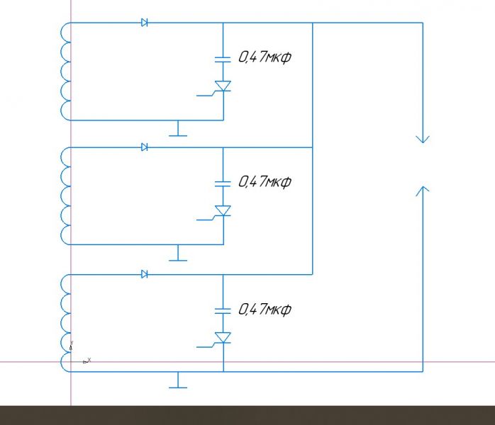

Состветственно ключи будут подключаться к генератору вместе с тиристорами, каждый ключ на свой трансформатор, получим увеличение выходной емкости и увеличение энергии импульса.
Думаю поставить bt152 800r

в такой схеме скорее нужны triac потому что на выключенных конденсаторах (уже после первого же их использования) будет оставаться напряжение, которое при разряде используемого включенного конденсатора превратится в отрицательный потенциал.
и еще с фазировкой включений надо хорошенько продумать чтоб триаки запускались в начале фазы своего фактического заряда (с учетом фактического оставшегося напряжения) и при включении не возникало запредельных токов, связанных с перетеканием зарядов из одного конденсатора в другой.
я бы заряжал все конденсаторы от одной обмотки через отдельные диоды всегда а разряжал - через тиристоры индивидуально. возможно с выравниванием токов в группах небольшими индукторами например.
какая скорость нарастания тока необходима в разряднике?
есть какойто способ заранее(за скажем 1 mS) узнавать о предстоящем разряде ?
возможно fet выгоднее использовать для 150V коммутации.

AlexS4, Все конденсаторы заряжать нельзя, заряд конденсатора должен произойти за один импульс, по этому надо подключать конденсаторы вместе с катушками.
скорость разряда будет зависеть только от сопротивления проводов, фактически там КЗ будет. МК следит произашол-ли разряд конденсатора(-ров) и только тогда заряжает их снова, длинна паузы между разрядами не прогназируема. И нужна регулировка энергии разряда для различных режимов(она будет регулироваться кол-вом блоков в работе). Как вариант можно поставить Fet-ы или в крайнем случае реле(очень не хотелось-бы).
Насчет отрицательного потонциала, не совсем понял, если конденсотор будет выключен(снимиться управление с тиристора) заряженым, то даже если тиристор не закроется, то при следующем разряде он должен закрыться. Скорость подключения/отключения конденсаторов и катушек не принципиальна, можно поставить задержку на включение дросселя. Ну и может(скорее всего так и будет) произойти разряд конденсатора во время его зарядки, тогда ток заряда через диод пойдет сразу на разрядный промежуток, напряжение будет меньше, но общая энергия разряда сохраниться.
Стабилизация нужна именно по заряду, токи и напряжения уже вторичны. Ну и фронты по максимому крутые. По этому и выбрана схема с дросселями.

отдельные катушки там не нужны
можно общую обмотку и отдельные диоды на конденсаторы.
в смысле скорости зарядки -ничего не изменится!
в случае если регулировать напряжением и заряжать конденсатор максимальной емкости - тоже все также, время заряда до нужной энергии пропорционально мощности зарядника и времени заряда, ничего другого!
в случае использования бустера - энергия которую добавит конденсатор за 1 цикл = энергии которую закачали в индуктор - потери на esr в цепи заряда и коммутационные потери в диоде и транзисторе и потери в снабберах.

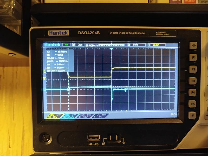

кондер на драйвере, феерично пыхнул)) но все выжило, пытаюсь найти насыщение.... Пока осцилограмма токов не понятная...... шунт сделал из 4 резисторов 0,12 в параллель, походу маловато сопротивление...
дросель 1,7мкГн, зазор 0,2 дошел до 10мкС уже должен был войти в насыщение, по расчетам там токи уже должны быть под 70А потребление показывал 1,6А(-0,22А на обвес),частота 9,47 кГц, скважность 10%, если верить ослику на шунте падает 72мВ, шунт0,03Ома ток всего 2,4А..... Даже не близко к расчетам..... При этом максимальное напряжение на нагрузочном резисторе при 100кГц, это 1 мкС при скважности 10, походу тут он и валится в насыщение, дальше напряжение на резисторе начинает падать. Маловат походу феритик...

нуда
>>> 12/1.7e-6*10e-6
70.58823529411765
скорее всего индуктивность неправильно вычислена
померь ее чемнить

AlexS4, я ее мерил, не вычислял, на шупе для токов делитель забыл выключить)) Но все равно как-то мало токов, думаю из-за шунта драйвер тупит, попробую без него. Переключил ослик на напряжение на мосфете, по напряжению можно понять насыщение? При маленькой длительности оно вначале падает до 0, потом начинает расти, по идеи открытый канал фета, тоже шунт....Собрал схему с трансформатором и на ферите побольше. 46кГц, скважность 50%, 10мкСек импульс потребление 5А(блок питанья кончился, надо другой ставить) то есть 10А на индуктивность, на в вторичке 11В на 8Ом резисторе, her608(6А) через 2 минуты не дотронуться.... Итого на выходе(если мультик правильно мерит) 15 Вт а на входе 60Вт(-3Вт на обвеску). так себе КПД получилось...

завтра поставлю диод помощнее и пошустрее и блок на 30А где-то теряется много, буду играться с трансформатором на разных режимах...
Разобрался, потери на ключе 4.8В отсюда и КПД никакое, похоже когда конденсатор бахнул драйверу поплохело... пики обратной ЭДС всего 34 В, завтра поинтересней ключ поставлю.
Поменял ключ и драйвер, КПД 80% 4 резистора на 100Вт на нагрузке нагрелись градусов до 80, импульс 5,2мкС, Lпер. - 3.3мкГн, энергия импульса (расчетная) 0,7 мДж. При увеличении импульса начинает снижаться КПД и падает мощность на нагрузке(Подозреваю сердечник заходит в насыщение), с добавление снаберра(0,47мкФ + 1 Ом)...Походу я его не туда воткнул))).... тоже падает мощность и КПД. Пульсации на первички 130В. при напряжении на вторичке 25В, Первичка 4 витка, вторичка 20 витков. Диод, ключ и трансформатор холодные, буду дальше играться.
Поигрался с номиналами снаберра, получше стало.
