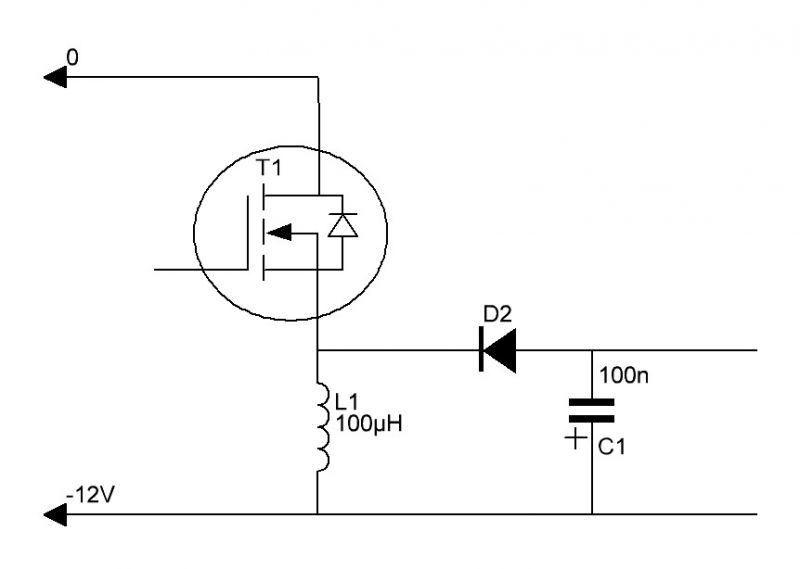

AlexS4, Типо такого?
Напрямую с индуктора питать электрод нельзя, зазор физически постоянно меняется, конденсатор нужен обязательно и слежение за его разрядом.
Ну и в катушке зажигания индуктивность в разы больше(кол-во витков и сопротивление больше), а у меня расчетная 3 мкГн, там от 1 до 4-х витков в зависимости от сердечника, может и не получиться большого напряжения, надо пробовать....
Starichok51, Вот и у меня сомнения максимум что я видел на обратном выбросе 130В, но там индуктивность первички была 20мкГн и время заряда большое, правда и вторичка нагружена была, а при 3мкГн больше 30В обратный импульс не поднимался......

с катушкой от автомобильного зажигания сможешь получить частоту искр 100 кГц с амплитудой 400 Вольт?
у катушки зажигания огромная индуктивность (даже у первички)
и низкая частота собственных колебаний связанная с емкостью в высоковольтной вторичке
Типо такого?
дане, тот же n-fet со стороны -12V !
а индуктор на заземленном +12V
диод анодом к индуктору ловит выбросы самоиндукции в +.
и да вольтдобавка 12V к 130V это менее 20% к энергии, не стоит о ней плакать, если она чемуто мешает.
(1+12/130)**2
1.1931360946745564

AlexS4, так?
так интереснее, главное чтобы напруги хватило и пару транзисторов придется для обратной связи поставить, но это не проблема.

prizrack* писал(а):
так?
да, ну только обозвать 0V(=общий=Gnd) верхний, а нижний провод питания соответственно -12V
там вроде даже и фидбек для ir2121 инвертировать не надо, только делитель.
единственная особенность что управляющие сигналы по факту будут отсчитываться от -12V, но виртуально это легко нивилировать делителями и смещениями, при необходимости.

AlexS4, Спасибо, попробую с дросселем. Гляну сколько получиться вытащить вольтажа.
