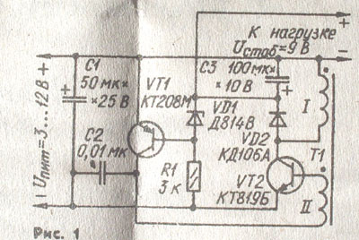

Уважаемые котеги! Я тут недавно озаботился тоже зарядкой. Идя мимо магазина увидел я конструктор "импульсный преобразователь напряжения на 9в" и купил - 60 руб не жалко.
напряжение на входе 3-12 В
на выходе 8-9В
Трансформатор на кольце
I - 8 витков ПЭЛ 0.8
II - 6 витков ПЭЛ 0.5
Ну таки вот, напряжение 9 вольт он конечно дает, но как только подключается нагрузка - оно падает непредсказуемо. Еще плеер не хочет заряжаться потому что маленький ток на выходе схемы. Я намотал трансформатор на кольце большего диаметра и увеличил количество витков в обеих обмотках в 3 раза. Плеер стал заряжаться таки. Но теперь греется VT2 и что то сильно.
Посоветуйте что можно сделать?

Привет всем!Можно ли использовать полевой транзистор с логическим управлением вместо КТ819 по этой схеме http://radiolub.chat.ru/IBP/lo_v_pr.htm

енто конешно усе позитивно хорошо и замечательно...но с катушкой мне так и не ответили=((((ну не будет работать так не будет просто детали есть схему развел тока вот за этим элементом дела стоят...

Бери кольцо в диаметре миллиметров 20-30, ломай его на-пополам и мотай витков 30-40 диаметром 0.5--0.8. Частота генерации будет зависеть от индуктивности этого дросселя. Начни с максимально большего колличества витков - сколько влезет

спс огроменное! а я боялся что много намотаю не будет рабить...

При очень большой индуктивности может тоже не работать - частота будет уменьшаться, а эквивалентное сопротивление на этой частое для C2 будет сравниваться с эквивалентным сопротивлением входа Т1, R4 и стабилитрона, что приведёт к срыву генерации
Могу ошибаться/.вообщем схема не силовая, можешь эксперементировать
