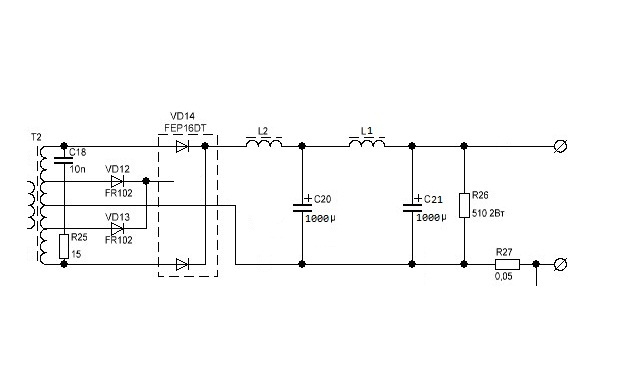

Попытался переделать, но получилось следующее:
Монтаж БП мне не позволил перерезать где либо землю и вставить шунт (шунт П-образная проволока, манганин константант, х его знает, с какого-то БП выдрал, там их два стояло).
Выпаял общую косичку транса, и впаял эту косичку за место диодной сборки 3,3В, соответственно выпаял все что было связано с этой сборкой.
А далее этот шунт впаял от этой косички на общую землю.
И в результате получил "генератор", при напряжении 12В и нагрузке 2А на выходе наблюдается типа синусоиды.
Осциллограф отлично показывает эту синусоиду. Мультиметр DM90A в режиме переменки показывает 0,18В.
И соответственно общая земля "зашумела".
До этой переделки с шунтом проверял БП на 100Вт автомобильную галогенку, и осциллографом и мультиметром смотрел, все ок было.
Посмотрю, завтра, вроде можно в другое место этот шунт перенести и вернуть косичку на место.

В другое место перенести этот шунт не получилось, вроде все земляные перемычки отпаял да перерезал, нет, все равно земелька приходит. Когда разглядел - через радиатор идет, запаян на трех штырьках, отказался от этой идеи. Не подходит моя плата.
Борьба с синусоидой, начинается синусоида от 10В и при токе 1,5А.
Переделано по такой схеме
L1 дроссель с шины 5В, на ферритовом стержне витков 5 сделано.
А вот L2, кольцо с дросселя групповой стабилизации, тут я видимо перестарался, провод 0,61мм сложенный в двое и 22 витка.
Вот этот дроссель L2 мне синусоиду и создавал, пинцетом замкнешь этот дроссель - ожно шипит бедный пинцет, но синус пропадал.
Перемотал. Взял провод 12В с смотанного пучка групповой стабилизации, витков 10 что ли получилось.
Теперь синусоиды нет. Теперь осциллограф показывает шумовые, не знаю как описать, импульсы переключающихся транзисторов. без нагрузки амплитуда 1В частотой ~60кгц (точно не смотрел), под нагрузкой 12В 1,5А эти импульсы меньше становятся.
Мультиметр DM90A в режиме переменки показывает 0,00В (обычный мультик типа М-832 это не покажет,пробовал, он где то 28В показывает, не понятно что).
При уменьшении увеличении напряжения (с шагом 0,1В) DM90A показывает всплеск переменки 0,1В, осциллограф то же этот всплеск при медленной развертке показывает.
Пока так, посмотрим что дальше будет.

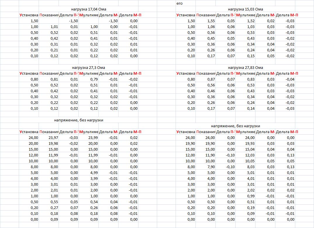

Вот что у меня пока получается:
Сделал кое какие замеры
СпойлерСлева-мое Справо-ваше
И вот замер тока, зависимость от установленного ШИМ
СпойлерШунт у меня 0,01 Ом.

"Слева-мое Справа-ваше" - а откуда ты взял мою таблицу, если я такую таблицу не давал?
"Шунт у меня 0,01Ом" = а в схеме с ШИМ шунт должен быть 0,05 Ом.
ну, и о чем можно говорить, если ты не соблюдаешь схему?

На 17 странице этой темы, вот ссылка на сообщение.
Должен бы быть шунт 0,05 Ом, нема в наличии, что было то поставил, с мультиметра вытащил.
Новую плату я не смогу вытравить, не на чем напечатать, а заказывать кому-то тем же китайцам - дорого выходит, а самому рисовать маркером - нет.
А текущая плата БП, я уже подробно об писал, не подходит для переноса земли, надо либо радиатор кусать либо еще что то делать с ним.
извиняюсь, уже забыл об этом.
соответственно, и погрешности по току могут быть в 5 раз больше.
а при чем тут радиатор? все равно диоды от радиатора изолированы.
у меня раззрез "земляного" проводника (полигона) всегда попадал в такое место, что я шунт мог поставить между старой "землей" и полигоном +5 или +3,3 Вольта.
вот, и сейчас переделываю прямоходовый комповый БП, и перерезал "земляной" проводник около полигона +5 Вольт. и даже дырочку нашел для резистора шунта готовую - от минуса выходного электролита по выходу +5Вольт.
и вторую дырочку для шунта нашел тоже готовую - на "старом земляном" полигоне, тоже от электролита она оказалась.
просто нужно найти такое удобное место, чтобы отрезать общий минус дежурки и контроллера (тл494) полигона, идущего с трансформатора.
и шунтом соединить общий минус дежурки и котроллера с общим минусом трансформатора.
а такое возможно сделать на любом комповом БП, в том числе, и на твоем.
