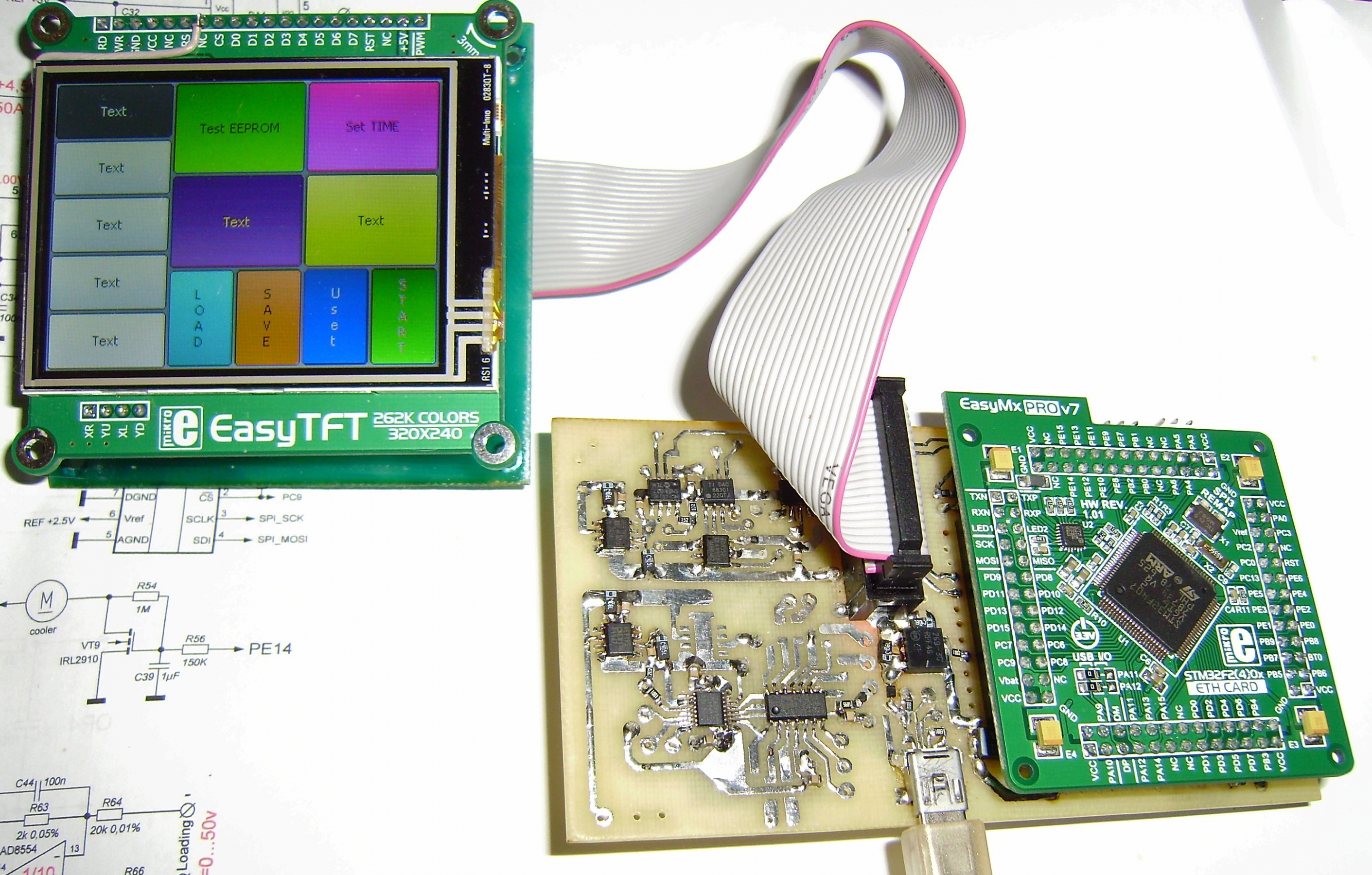

Всё, железо/схема 12-той версии, рабочее - измеряет, задаёт, пишет, читает, отображает,
шрифты и картинки на microSD.
Осталось только алгоритмы ЗУ написать и оформление нарисовать ...
