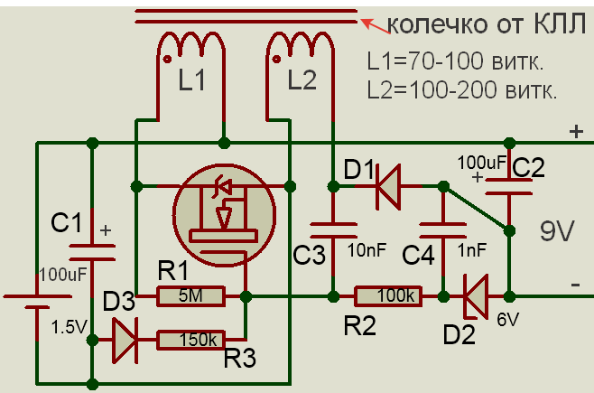

СообщениеДобавлено: Пт авг 25, 2023 09:05:40
Карма: 52
Рейтинг сообщений: 2114
Сообщений: 7059
Откуда: Сердце Пармы
Рейтинг сообщения: 7
Получил миской по аватаре (2)
Выложу для обозрения и повторения парочку своих схем...
первая на мосфете от материнской платы (так-же подойдет от аккумуляторной БМС)
Принцип работы: генерация поддерживается: по переменной составляющей со вторичной катушки через С3, по постоянной - балансом токов через R1,2,3 где R1 отвечает за первоначальный запуск и баланс открытия, R2 - за торможение генерации при достижении заданного напряжения, цепочка D3, R3 - обеспечивает четкое переключение состояний генератора вкл/выкл, без неё генерация не срывается, а только затухает (потребление без нагрузки 1мА), с ней - останавливается полностью (потребление порядка 1мкА).
При применении данной схемы переделки мультиметра не требуется.
Трансформатор намотан на колечке от КЛЛ, первичка намотана ~70 витков проволокой из дросселя той-же КЛЛ, вторичка намотана более тонким проводом (я мотал тонкой как волос проволокой от реле на 110В), очередность не принципиальна, у меня намотана сначала вторичка, количество витков около 100-140, коэффициент трансформации не принципиален, т.к. преобразование идет по принципу обратноходового БП.
Транзистор подбирается с наименьшим напряжением открытия, его можно определить транзистор-тестером или мультиметром в режиме прозвонки диодов, поставив черный щуп на исток, а красным замкнув сток и затвор, чем меньше покажет мультиметр - тем лучше, у меня показал 1,48 Вольт, схема с таким транзистором остается работоспособна при просадке батарейки до 1,3 Вольта.
напряжение на выходе платы меняется в след за напряжением батарейки - это дает возможность мультиметру контролировать и отображать истощение источника. Выходное напряжение настраивается подбором D2 и R2, напряжение вылета (гистерезис при снятии нагрузки) - R3, диод D1 желательно шоттки (у меня их в наличии не было - стоит обычный). R1 поставил 1МОм - больше не нашел.
пробовал делать бустерный конденсатор, чтобы батарейку до дна доедать... пока неудачно - иногда (хоть и редко, но случалось) транзистор просто открывается без генерации и коротит батарею :( поэтому пока так...
Вторая схема будет на биполярных транзисторах - её выложу после испытаний....
