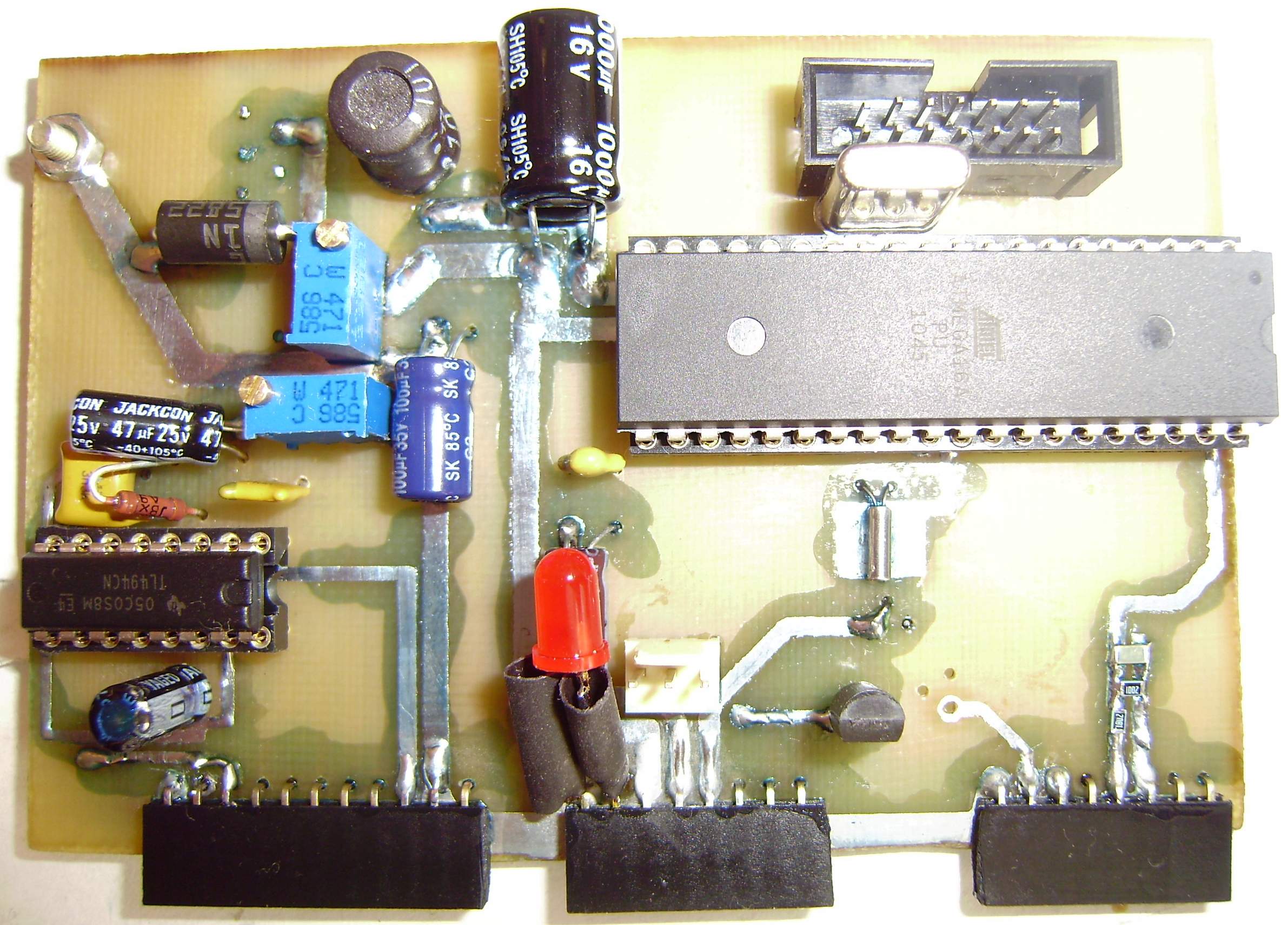

Доброго времени суток!
Начинаю закупать радио детали для 11 версии устройства.
Роман (RomanT) а подскажите пожалуйста конденсатор электролитический 1 мФ. на 16 В. можно ли заменить на керамический или SMD с тем же номиналом? а то что не могу найти в сети такой электролитический.
И еще подскажите у вас в файле readmy в 11V отсутствует обозначения напряжения для 2 позиций керамических конденсаторов:
керам. 16 pF - 2 шт.,
керам. 1 мкФ - 2 шт.
На сколько вольт они?
только электролитический, номинал может быть 1...10 мкФ, напряжением выше 5В
их море везде - оглянитесь ...
более 5В

друзья, собираюсь повторить 5-ю версию приставки. Для домашнего пользования, имхо в сам раз.
На схеме есть кварц на 14МГц, но на фото готового изделия из архива 5й версии этого кварца нет. Почему так?
 Заголовок сообщения: Re: Автоматическое ЗУ-приставка для свинцовых батарей на МК.
СообщениеДобавлено: Сб дек 24, 2016 02:07:33
Зарегистрирован: Ср июн 09, 2010 16:44:54
Сообщений: 1335
Откуда: Пермь
Видимо смотришь фото ещё не готового устройства, этап сборки
на готовом он там есть!
