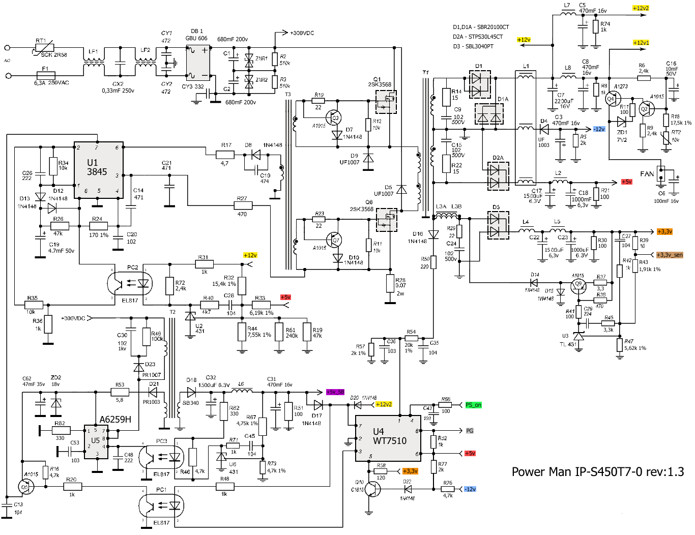

Добрый день Роман!
Есть БП PowerMan IP-S450T7-0. Можно ли его использовать с версией 8 (как показано в Вашей схеме "zu_20a_14_14_8_ATX_S-350")?
Powerman-IP-S450T-0.gif [93.2 KiB]
