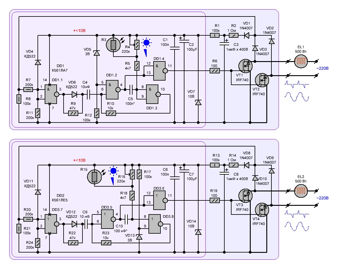

Попробовал то что Телекот нарисовал:
Нормально работает :) Единственное замечу, что мы в этом случае, вернулись к трёх проводной схеме! И второй транзистор, дороже, чем четыре диода. А если мы ещё и хотим чтобы больше чем 400 Вольт, и сопротивление меньше чем 0,5 Ом, то... дорого. Но для мощных нагрузок, возможно и оправданно.
По поводу спора про обратные диоды, то да, когда через нагрузку течёт ток, открыты оба транзистора, и диоды не работают, когда оба транзистора закрыты, то всё напряжение падает на СВОЁМ для каждого полупериода закрытом транзисторе, у второго в этот момент, ток течёт через его внутренний "диод", но ток нам мизерный, через ЗАКРЫТЫЙ канал другого транзистора. Так что забудьте про эти диоды. Другое дело, что для транзисторов, на такое напряжение, сопротивление ОТКРЫТОГО канала достаточно высоко - 0,5-1 Ом, и там будет падать намного больше чем падало бы на том диоде. Так что более 500 Ватт, без радиаторов, не удастся потребить. Если киловатт, или больше, то оба транзистора, придётся ставить на радиаторы.
Программируемой электроникой (МК, ПЛИС) не интересуюсь! Только классика. Настоятельно прошу, не предлагать мне делать что-то на МК!!!

1en2 писал(а):
только у транзистора же и встроенный диод работает в одну полуволну...
Полевики отлично работают при любой полярности приложенного напряжения и если не было бы там паразитного диода то второй транзистор не потребовался. То есть открытый транзистор что в прямом что в обратном включении имеет сопротивление открытого канала.
IRF740 Может хорошо себя чувствовать при токе 2А без радиаторов диоды моста только 1А. Если диод питания подключить к стоку второго транзистора то будет работать и по двух проводной схеме. Если сделать что бы в начале синуса транзисторы были закрыты.
Да и стоит сказать для повышения надёжности обоих вариантов нужно сделать защиту от понижения питания схемы.

Где-ж вы раньше были? :) Попробовал, да, работает. Не сообразил что-то... Тогда вопрос остаётся в цене транзисторов :)
Этого не понял. Зачем? Это схемы с управлением по "заднему фронту", транзисторы открываются при окончании каждого полупериода, когда напряжение снижается ниже примерно десяти Вольт. Где-то писали, что главное преимущество такого режима, малые помехи. Ну и мне кажется что светодиодными светильниками с ёмкостным балластом, управлять "легче".
На счёт защиты от пониженного напряжения, идея не плохая, но пока не представляю как это сделать, да и что должно произойти чтобы такое произошло? :) Если сделать сильно большую ширину импульсов, то пропуск одного из полупериодов, начинается намного раньше, чем снижение питающего напряжения. 99% ширины, на практике не реально сделать. Реально там 90-95% максимум.
Да это происходит после каждого включения, пока С2 зарядится пройдёт примерно 300-400мС, это время полевики будут работать в линейном режиме.
Сделать можно просто, подать питание через стабилитрон 4-5в на один из входов DD1,2. Пока напряжение не поднимется до нужного уровня одновибратор будет заблокирован низким уровнем на этом входе.

...после каждого включения, пока С2 зарядится пройдёт примерно 300-400мС, это время полевики будут работать в линейном режиме...
Ну да, есть такое. Но это же только при включении :) Часто его будут включать\выключать? Это считается за однократную перегрузку. Но по сути да, не хорошо.
На счёт стабилитрона на одном из входов DD1.2, я подумал тоже. 4-5 Вольт... и как оно будет работать? :) Думаю на 3 Вольта попробовать поставить... Вопрос в крутизне передаточной характеристики логических элементов. Надо будет попробовать, на сколько резко такая цепь, будет "сбрасывать" напряжение на затворах, при снижении питающего.

Поэкспериментировал с защитой от пониженного питания.
Да, логические элементы используются в качестве пороговых, но этот порог у них не ярко выражен! По той-же причине их используют не только как "пороговые", но и как усилительные! Именно из-за отсутствия триггерного эффекта! А в тех схемах где они работают именно как пороговые, в частности по вашей ссылке, используются по два элемента с положительной обратной связью, за счёт чего обеспечивается гистерезис.
В нашем примере, элементов больше нет, и работать приходится только с одним, и с его "размазанным" порогом, примерно в районе трети от питания, с захватом даже крайних областей кривой входной чувствительности.
Вот если бы у нас вместо ЛА7, или ЛЕ5 была скажем ТЛ1, ТЛ2, с гистерезисом, то всё думаю было бы проще. Но они реже встречаются, я выбрал схему на самых распространённых микросхемах :) Или есть вариант попробовать всадить туда биполярный транзистор в качестве порогового, или вообще TL431. Но что-то мне лень городить этот огород :)
Так как у меня все испытательные платы такого регулятора, собраны на К561ЛЕ5, то поставить стабилитрон с резистором на второй элемент DD1.2, не получится. Под рукой просто были ЛЕ5, ЛА7 искать надо по коробкам, и теперь на какой-то плате перепаивать.
А вот для схем на ЛЕ5 решил попробовать поставить ту цепочку на один из входов DD1.3, тот что выполняет роль порогового элемента в одновибраторе. Стабилитрон естественно, в соответствии с логикой "ИЛИ-НЕ" ЛЕ5, поставил на минус, а резистор на плюс.
Стабилитрон поставил таки на 4,8 Вольт, реально в этой схеме, он держит 3 В, так как ток через него 90 мкА.
Получилось довольно интересно. При нормальном питании, "единица" на выходе обсуждаемого элемента, на один вольт ниже чем питание. При снижении питания, выходное напряжение на этом элементе остаётся ниже питания на 1 Вольт, зато сдвигается порог его переключения! В результате, если смотреть осциллографом затвор транзистора, то при снижении питания, начинает сокращаться длительность единичного импульса! При чём в логарифмическом масштабе! Чем сильнее снижается питание, тем быстрее начинает сокращаться длительность ШИМ импульсов! И при снижении питания примерно до 6 Вольт, длительность сокращается до минимума, это около 1%. Интересный результат :) До экспериментов с ЛА7, и цепочкой на элементе DD1.2 пока не добрался, возможно в ближайшем будущем попробую.
