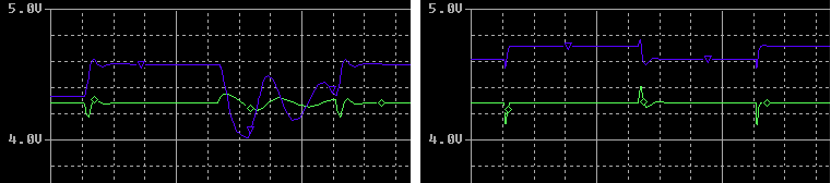

Если у кого бессонница, присоединил проект OrCAD с моделью. Убивает время лучше всяких игр!
Промоделировал в Оркаде 16.5 (пришлось заменить TL431 на встроенную модель) - при SET_V = 0.4Vdc (5V выходного), R102=200, R103=10k - провалы почти 1V. В чем дело - я не умею моделировать (только изучаю pspice), глюки 16 версии (9.2.3 не нашел :(), или таки есть проблемы?
Ничегонеработает писал(а):
Не очень хорошо работает с малым током нагрузки.
Это - оно? Хотя, изменение R102=2 только увеличивает провал и дает 1V выброс :(
Всё верно, в стандартных библиотеках OrCAD 9.2 этой микросхемы нет, я брал модель на сайте TI.
invNT писал(а):
Это - оно?
Да. Если уменьшить R103, скажем, до 100 Ом, R102 пусть будет, например, 20 Ом, картина резко улучшается. Мне вообще не нравится реакция на скачки нагрузки. Выбросы можно сделать более короткими, если изменить коррекцию: C3 = 1 nF, R19 = 1 kOhm.
koyodza, моделирую Вашу схему и вижу аналогичные эффекты. У Вас схема чуть быстрее, зато переходные процессы ассиметричные, менее красивые. И с нагрузкой на выходе 10 кОм + ключ на 200 Ом начинаются такие же некрасивые всплески. Хоть на выходе каскада и стоит 680 Ом.
Слева: 10 кОм + 200 Ом, справа: 100 Ом + 20 Ом
Синяя линия - исток регулирующего транзистора.
Зеленая линия - выход источника.
Loads.gif [5.11 KiB]

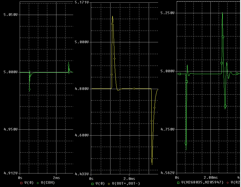

Скачок нагрузки с 50 до 5 Ом. На выходе емкость 33 мкФ (без нее вариант 1 не устойчив).
Слева направо:
1 - схема из http://radiokot.ru/circuit/power/supply/21
2 - моя схема
3 - схема авторства koyodza
Я в шоке! Даже близко не могу получить ничего похожего на прекрасные результаты схемы из http://radiokot.ru/circuit/power/supply/21
50_5_33uF.gif [18.37 KiB]
