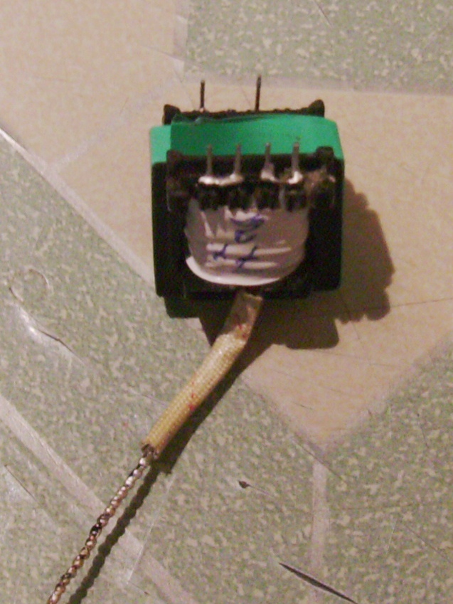

Это моя работа П/П. Изображение со стороны печати. Я рисую шприцем лаком для ногтей с добавлением пасты от шариковой ручки. За печатку отвечаю. Если "ЛУТ", то зеркалить, трансформатор перемотан. Первичка в две части по 18 - 19, вторичка 2Х 7. Последние З/У - пятивольтовые не мотал, (подсказал "старичок)" наматывал на дроссель и через мостик и конденсатор на кулер.

Печатки я выкладывал в RARе, и не одну, там и описание в DOС, и фото в разных ракурсах и в работе. Может досталась эта печатка товарищу из третьих рук, или смотрел не внимательно. Так що пробачте, хлопци. "Та ты наверно и не собирал по ПП, где выход с 5-ти вольтовых обмоток, а понял что косяк, уже по картинке" - Нет, я сделал ПП по своему, ключи и полумост на один радиатор и мне удобнее было что бы 12ти вольтовые обмотки были на месте 5ти вольтовых. Последние делал без пятивольтовых, из 6ти выводов вторички транса использовал только среднии 4.

Вот готовый трансформатор. Как и писал, задействованы 4 ножки из 6 вторички.
PICT0053.JPG [209.78 KiB]
Жизнь коротка. Потерпи немножко.
