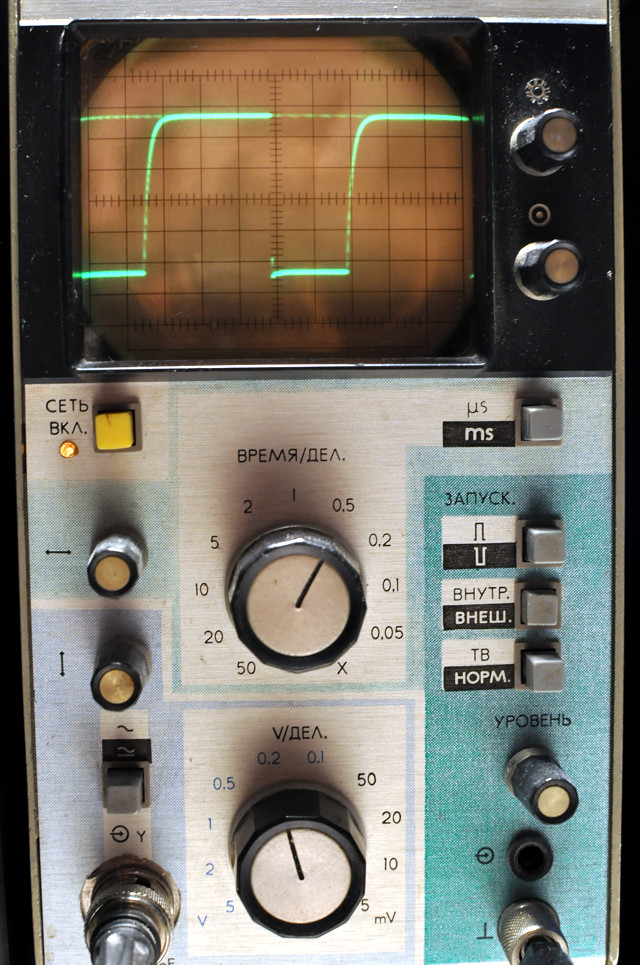

Переход CV-CC (скачок тока 250 мА - 2.5 А, по вертикали 2 В/дел., по горизонтали 500 мкс/дел.):
Пока детально не проверял, но, вроде, всё работает. Это к вопросу о том, можно ли делать конструкцию по модели в PSpice без макетирования.
