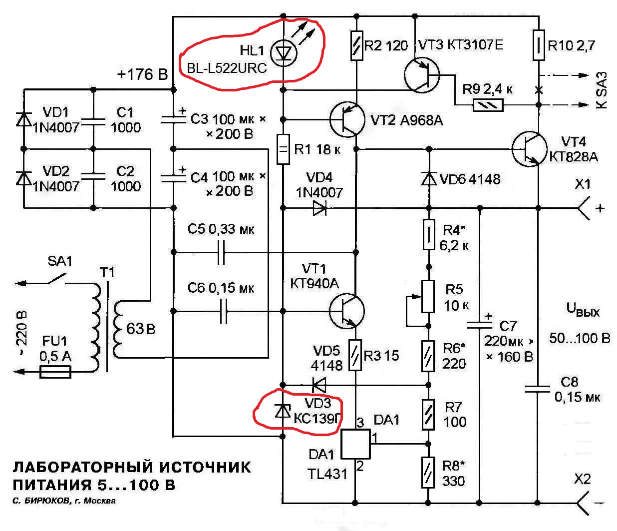

Посмею спросить у нашего гения, какой смысл в последовательном соединении R4 3,6к, R5 10к и R15 10 Ом? :))
И какой смысл цеплять кучу приборов в симуляторе без показаний и потом выкладывать нам эту картинку?
И какой смысл моделировать чужую схему с незначительными изменениями? И ещё желательно выкладывать схемы с нормальным разрешением, а то не вдно есть точка при пересечении линий.
Хотя можно не отвечать, я знаю ответ, ты найдёшь где нибудь орфографическую ошибку в моём тексте и докапаешься до неё. :))
Молодец хоть исправил и показал показание приборов.
Вот здесь есть точки, есть или нет ? по смыслу должны быть.Но получается что схемы не читаемые. Или ты специально делаешь в схемах неточности просто из вредности тем кто их соберётся повторить. Так что ребята будьте внимательны и не повторяйте схемы таких субъектов.

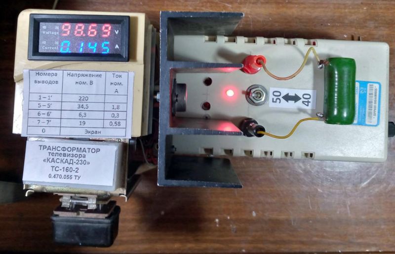

Во-первых, схему смоделировал не я, а Members с другого форума. Смысл в переносе на более современное железо. Я просто вместо буржуйского поставил советский КТ897А. На 100 В держит нормально ток 0,4 А. При 0,45 уже просадка. Возможно, причина ещё в том, что часть обмотки трансформатора с ном. током лишь 0,58 А, к тому же удвоение напряжения. А может, придут с али BU323Z, и потянут лучше.
Смысл в последовательном соединении R4 3,6к, R5 10к и R15 10 Ом в подгонке минимального и максимального напряжения. Смотри у Бирюкова.
Станно, что на предыдущем скрине 2 точки соединения отсутствовали. Но я этого не заметил, и собрал, как положено.

Да, с контактами переменников у меня гемор. Китайские горят, а СССРовские дряхлые уже.
Вот немецкие довоенные трофейные: :))
Добавлено after 58 minutes 44 seconds:
Телекот, Я собрал и по оригинальной схеме Бирюкова, но на выходе BU208, так на ней нагрузка 200 Ом просаживает напряжение со 100 до 70.
Беда, коль пироги начнет печи сапожник,
А сапоги тачать пирожник...
 Заголовок сообщения: Re: Регулируемый блок питания 0-110 В
СообщениеДобавлено: Сб май 31, 2025 21:10:42
Карма: 146
Рейтинг сообщений: 6059
Сообщений: 36292
Откуда: г.Мариинск
Так это естественно. Источник тока на транзисторе VT2 дает ток базы выходного транзистора 8-10 мА, что бы обеспечить на выходе ток 0,5А нужно что бы h21 выходного транзистора должен быть не менее 500 транзистор BU208 таким усилением не обладает. На это способен только составной транзистор или полевик. это по моему ученик начальной школы знает.

Но, чтобы применить полевик, нужно менять схему кардинально. И полевик нужен не поддельный с али, которые у меня горят.

не чего менять не нужно, поставь вместо VD6 стабилитрон на 6-10в. А от типа транзисторов не зависит, если они поддельные то будут гореть все. Если нормальные то не будут, главное не превышай область безопасных режимов, это есть график в даташите, режим DC и мощность рассеивания.

Пришёл новый вольтамперметр, поставил - брешет, потому что резистор 500 Ом.
СообщениеДобавлено: Вс июн 01, 2025 22:43:19
Рейтинг сообщений: 76
Сообщений: 550
резистор Сталина помнит, поэтому ему можно верить...))))
осталось выяснить, кто врёт - вольтметр, амперметр или оба...)))
