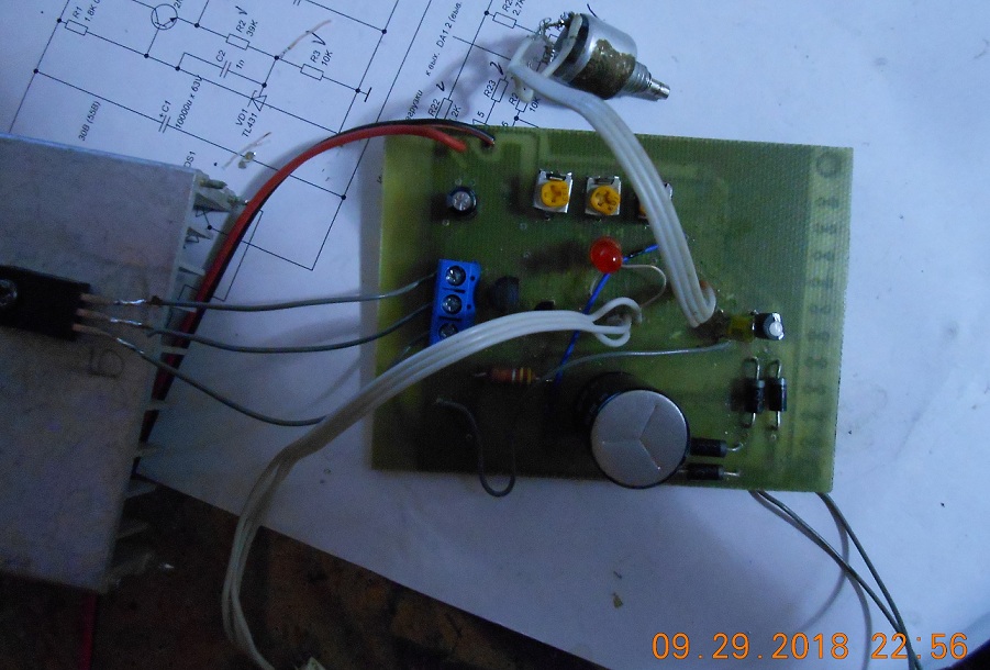

Ничего не раскалилось,в качестве нагрузки ставил дрель-сначала крутится медленно,потом начинает крутиться как бешеный...
Думаю переделывать на версию 14...
Добавлено after 3 minutes 53 seconds:
вот фото...позже поставлю ТС100

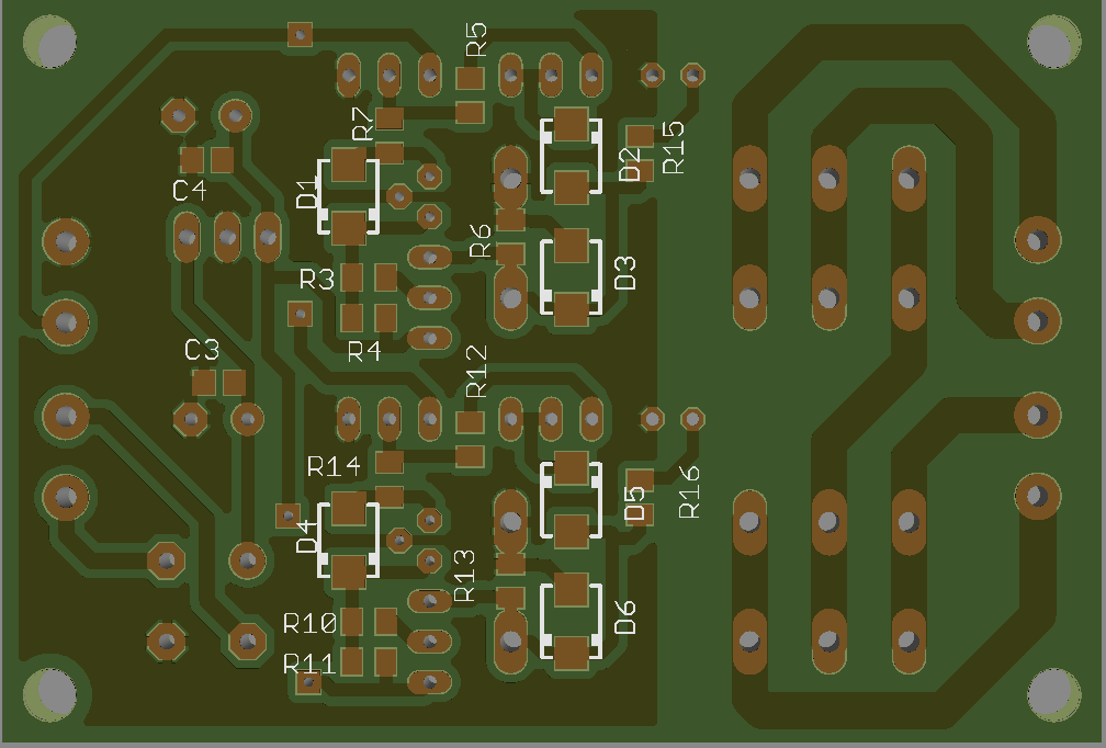

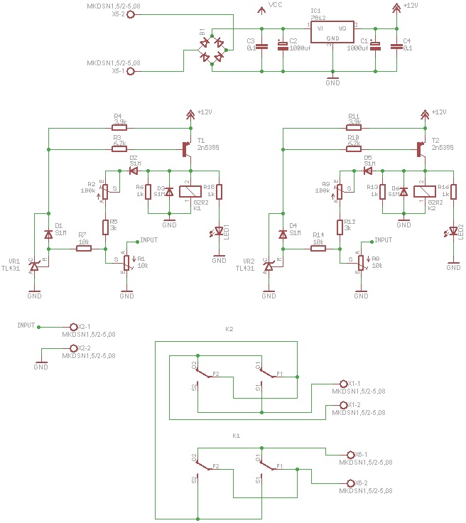

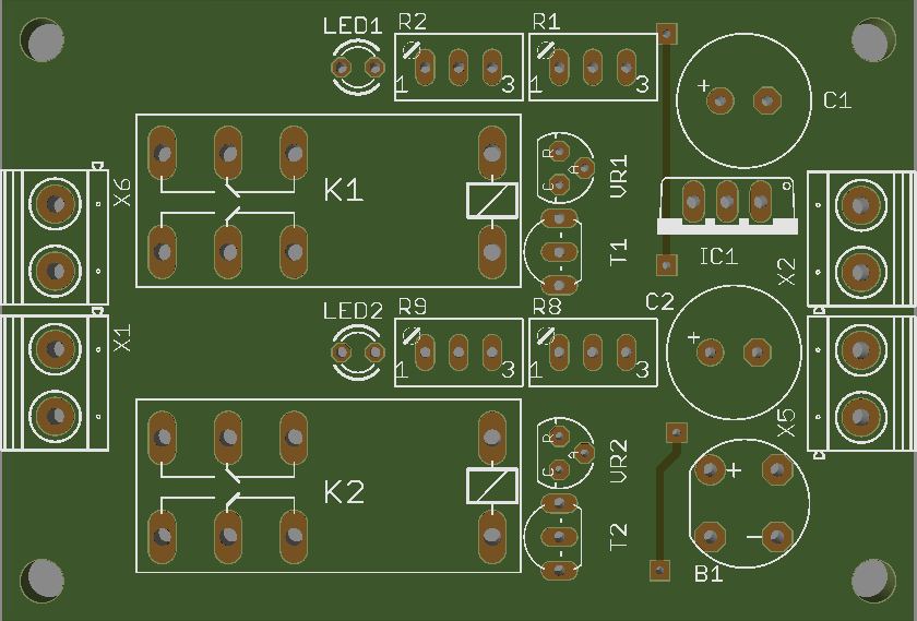

Скидываю файлы по которым делал сам стабилизатор и переключатель обмоток, если все собирать по схеме, проблем не будет, все работает четко! Спасибо Старичку и Владимиру.
PS. Переключатель управляется плюсом

Повторил версию V14,схема http://forum.cxem.net/uploads/monthly_0 ... 060376.gif ,печатная плата "PS_VAR14.lay",не знаю как пересчитать R5,поставил 750 ом (при 3 ком плохо егулируется вых напряжение,плывет немного)
Регулировка напряжения и ограничению тока работает замечательно,прошелся по плате осциллографом-все замечательно,еще не ставил в корпус
спасибо за конструкцию!

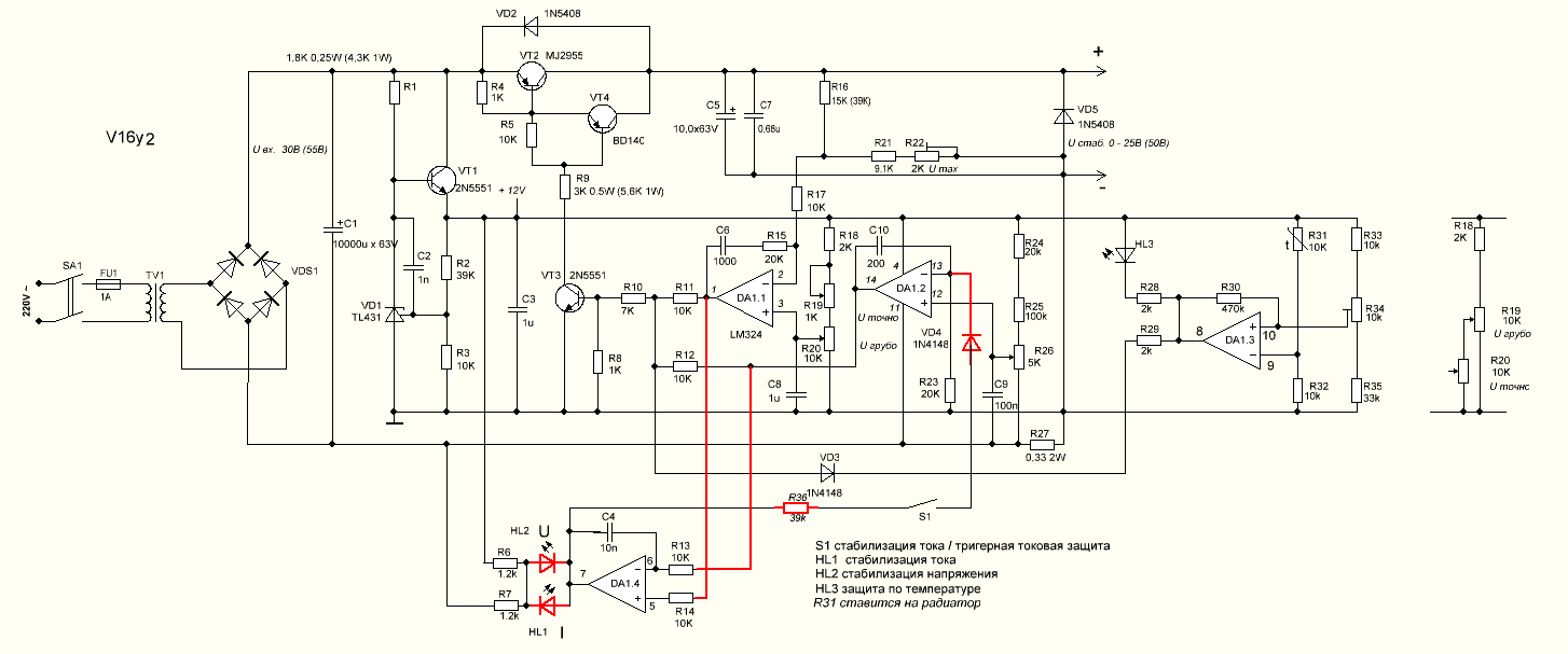

Всем привет) Решил сделать пидбп по схеме https://a.d-cd.net/cb60e6ds-1920.jpg 16y2 Есть пару вопросов:
1) Решил применить составной транзистор npn структуры кт827. Я так понял если применять составной транзистор, то выкинуть из схемы vt2, vt4, vd2, R4, R5, базу 827 на R9, колектор на плюс, эмитер на плюсовой выход бп, все верно? И нужен ли резистор б-е 827?
2) Я что то немного не понял как работает защита, у меня до этого спаянная 13 версия этого бп там просто ограничение. Как работает стабилизация по напряжению и току и триггерная защита?
 Заголовок сообщения: Re: Простой И Доступный Лабораторный БП 0...50В
СообщениеДобавлено: Ср окт 17, 2018 04:19:09
Карма: 146
Рейтинг сообщений: 6065
Сообщений: 36292
Откуда: г.Мариинск
1. Транзистор КТ827 туда не пойдёт, туда нужно транзистор прямой проводимости p-n-p. Я бы не советовал туда ставить составной транзистор типа 825 или 827, у них очень маленький ток получится при напряжении 50в.
2. А хрен его знает как оно работает, по моему мнению эта схема не работоспособна. Для нормальной работы вместо R12 надо ставить диод.

прекрасно там всё работает.
на Паяльнике есть "родительская" тема для этого ПиДБП. и там есть модель этой схемы в Мультисиме.

Может быть, но с диодом защита будет работать быстрее.

ты не понимаешь. R12 - это не защита, а относится к регулированию тока.

И защита тоже (ясно же написано что есть триггерная защита), а диод не помешает регулировке тока. Просто токовый канал должен иметь приоритет.

Так у меня и не будет 50в на выходе... Максим 30 и почему не подойдет 827??? У меня в 13 версии именно он стоит и норм все работало.У 13 версии выходной non,у 16 pnp, я посмотрел схемы там токи разница во включении усиливающего выходного транзистора и коллектор из эммитером поменяны местами... Или я не прав!? Хз короче тогда в 16 версию может поставить кт818?

В этой схеме нельзя поставить n-p-n составной транзистор. Можно поставить простой любой проводимости.
Вот так можно воткнуть КТ819.

Посмотрел по аналогам, так mj2955 вроде аналог кт818, по крайней мере по параметрам очень похож) у меня как раз кт 818бм есть, напряжение к-э 40в, максимальный ток коллектора 15А, 100вт рассеиваемой мощности, думаю в 16 версию пидбп пойдет, что скажете?

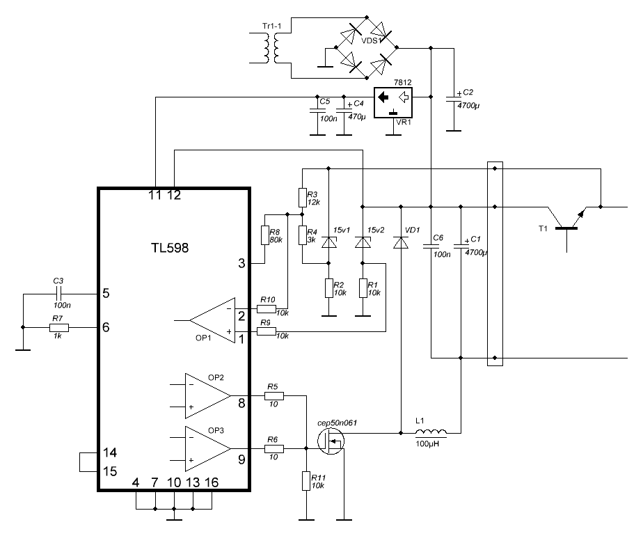

Здравствуйте уважаемые форумчане. Решил слегка стронуть с места тему. Имеется пара идей - одна про шим предрегулятор с поддержанием заданной разницы напряжений на регулирующем транзисторе, вот
Еще есть идея как реализовать управление и контроль на МК - использовать диффусилители тока и напряжения для создания отдельной земли для контроля и регулирования тока и напряжения. Вот фрагмент/набросок
СообщениеДобавлено: Ср фев 20, 2019 21:03:47
Карма: 146
Сообщений: 36292
Откуда: г.Мариинск
Полный бред.
С выпрямителя данного блока питания выходит более 60в, а питание вашей микросхемы только 40в.
А вопрос слежения напряжения на транзисторе решается гораздо проще.

Ну это только наброски, питание микры можно пустить через стабилизатор. Ну и пересчитать делители в цепях стабилитронов

так а зачем такой огород? когда одной оптопарой обойтись можно.
СообщениеДобавлено: Пн мар 04, 2019 13:19:22
Зарегистрирован: Вт июн 26, 2018 20:50:39
Сообщений: 13
Честно говоря, мне показалось неплохим такое решение, в числе прочего позволяющее реализовать регулируемое падение на линейном регуляторе
(управляемое с МК)

Уважаемые Коты нужна помощь. Собрал 16у2, правда на составном КТ827. Термозащиту и тригерную защиту не делал. Этот БП использую как силовую часть зарядного устройства. После сборки и настройки БП работает отлично, в общей сложности изготовил три платы, все работают. :)) Собрал БП с обвязкой для своего зарядного устройства, дома при температуре 20 градусов все четко работает, приношу в гараж где температура -5 градусов. Включаю, :shock: на выходе «НОЛЬ» приношу домой, раздеваюсь, даю испарится влаге, вкл --- все прекрасно работает. Беру опять одеваюсь иду в гараж, включаю и вот ---- не работает, и так три раза. :dont_know: Оказывается при нагреванеи VT3 работоспособность востанавливается (согласно прилагаемой схеме, просто в схемах могут быть разбежность). Вопрос— может кто то с таким сталкивался и что делать.

Увеличь R8 до 3К3.
