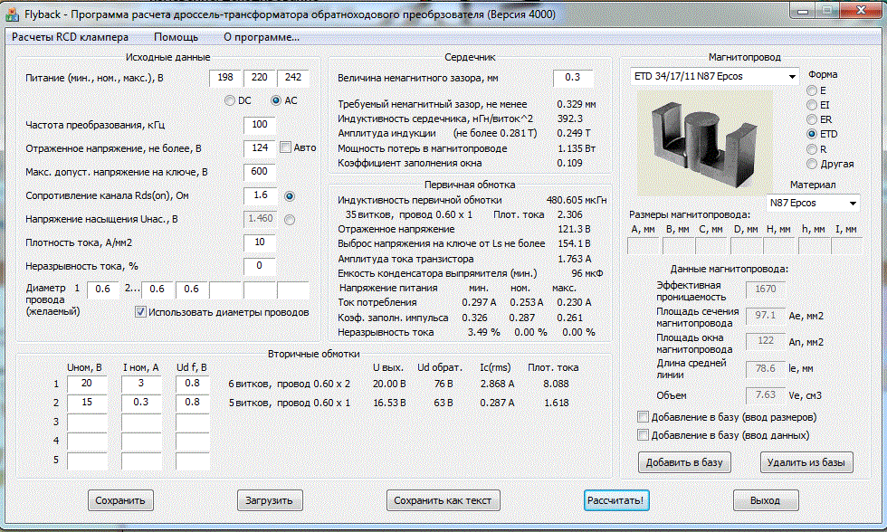

Здравствуйте. Уже неделю мучаюсь с блоком питания. Помогите пожалуйста. Это мой первый блок питания. В другой теме посоветовали почитать другие темы, но там проблемы либо что то греется, либо блок запускается с рывками. У меня проблема такая: блок запускается но не держит напряжение под нагрузкой. Например напряжение без нагрузки 27В, под нагрузкой ток 0.08 напряжение 23.2 , ток 1.3А напряжение 15.5В при этом греется только резистор R9. Пробовал играться с резистором в истоке транзистора менял на 0.33Ом, менял зазор в сердечнике. Фазность обмоток правильная, напряжение питания uc3842 15.9В. Единственное что не смог поменять от оригинала схемы это RDC-клампер. Причина в бюджете и местонахождении магазина радиодеталей. Во вложении схема с моими установленными номиналами,расчет трансформатора,фото блока и платы(она раскурочена потому что установил пробитый диодный мост). Пожалуйста помогите, я уже не знаю что делать, хоть выкидывай и делай на оптроне. Приму любые советы в любой форме.

Как мотали трансформатор, расположение обмоток? Меняется ли напряжение питание микросхемы от нагрузки?
Сдается мне что проблема от не правильного расположения обмоток.
Всё равно большой стабильности от него не ждите, такие блоки рассчитаны на постоянную нагрузку. У таких блоков расположение обмоток должно быть таким:
Половина первички, половина вторички, обмотка самопитания, половина вторички, половина первички.

Ошибся,напряжение питания микры 15.6В, но при нагрузке оно неизменно.
Трансформатор матал так первичка в два слоя,второй слой уложен равномерно на всю длинну каркаса; потом обмотка питания микросхемы, также на всю длинну; и вторичка.

Оно и понятно, большая индуктивность рассеивания.

Меня очень сильно смущает тот факт что много людей мотали так же как я и все работало. А напряжение питания микры должно меняться?
Покажи где они про это писали.
При такой намотке стабильности можно добиться только использовав оптопару.
Ты говоришь что читал другие темы, не ужели не где не нашёл правило намотки трансформатора для обратнохода. А здесь ещё и с стабилизацией через обмотку самопитания.

Вообще да, простите, там где я это читал было на IR2153.Запомнил фразу Старичка и решил что пусть ключи помучаются на первом блоке питания :)
Спойлерразницу в разделенной и неразделенной первичке своими органами чувств ты почувствовать не сможешь никогда.
а эту разницу нужно искать с осциллографом, оценивая выбросы напряжения после закрытия ключа.
дело в том, что по теории с разделенной первичкой индуктивность рассеяния уменьшается в 4 раза. соответственно, и паразитная энергия в ней тоже в 4 раза меньше. а в итоге легче будет справляться снабберу с этой энергией.
а с неразделенной первичкой и неправильно выбранными элементами снаббера эту паразитную энергию начнут чувствовать ключи (а не ты).
Я находил инструкцию как мотать трансформатор, но что для этой схемы обязательно именно так,честно нигде не встречал
Завтра перемотаю трансформатор и отпишусь. Спасибо!
