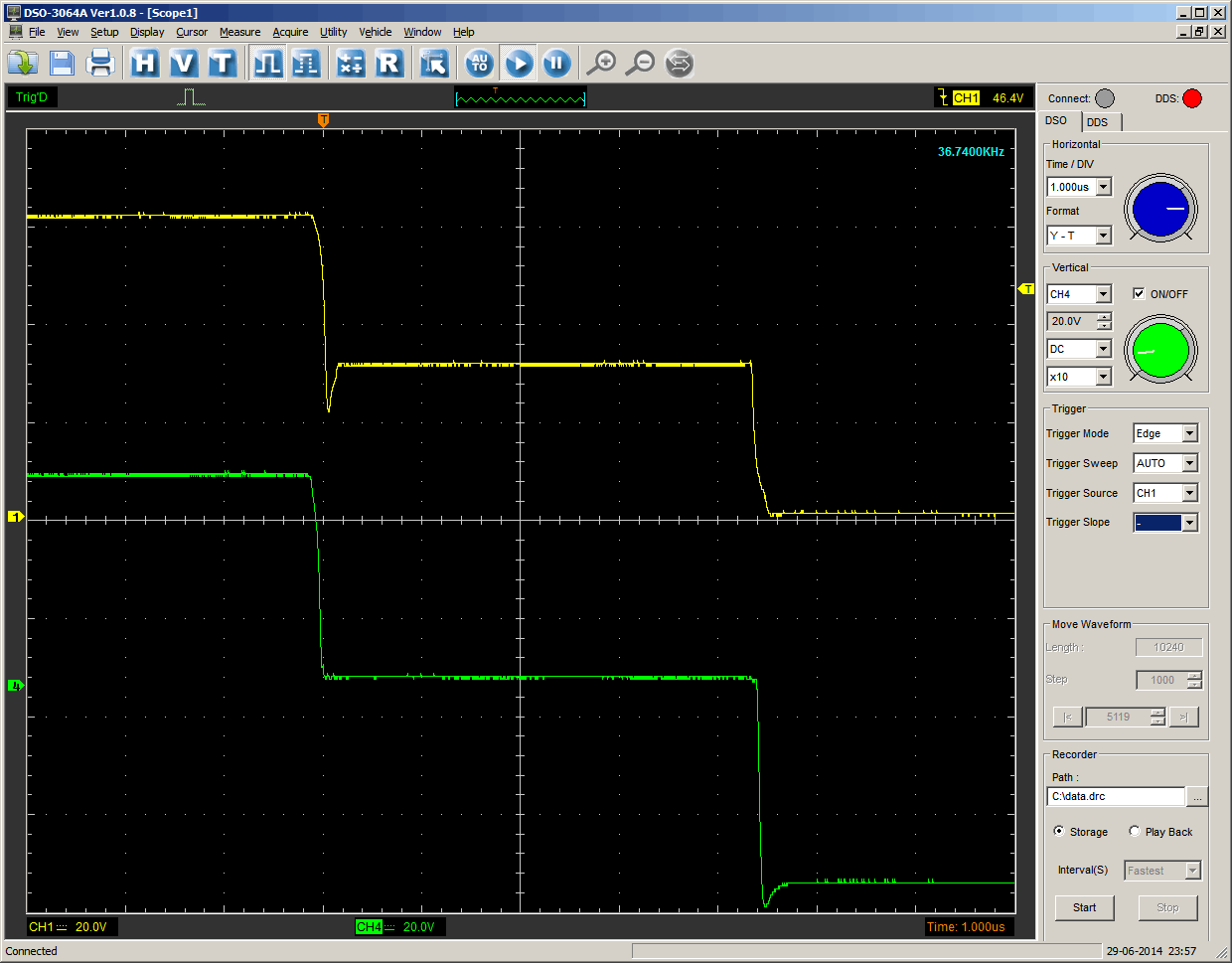

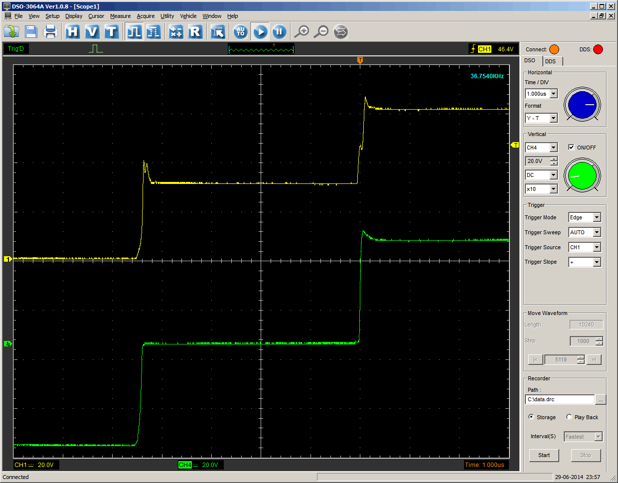

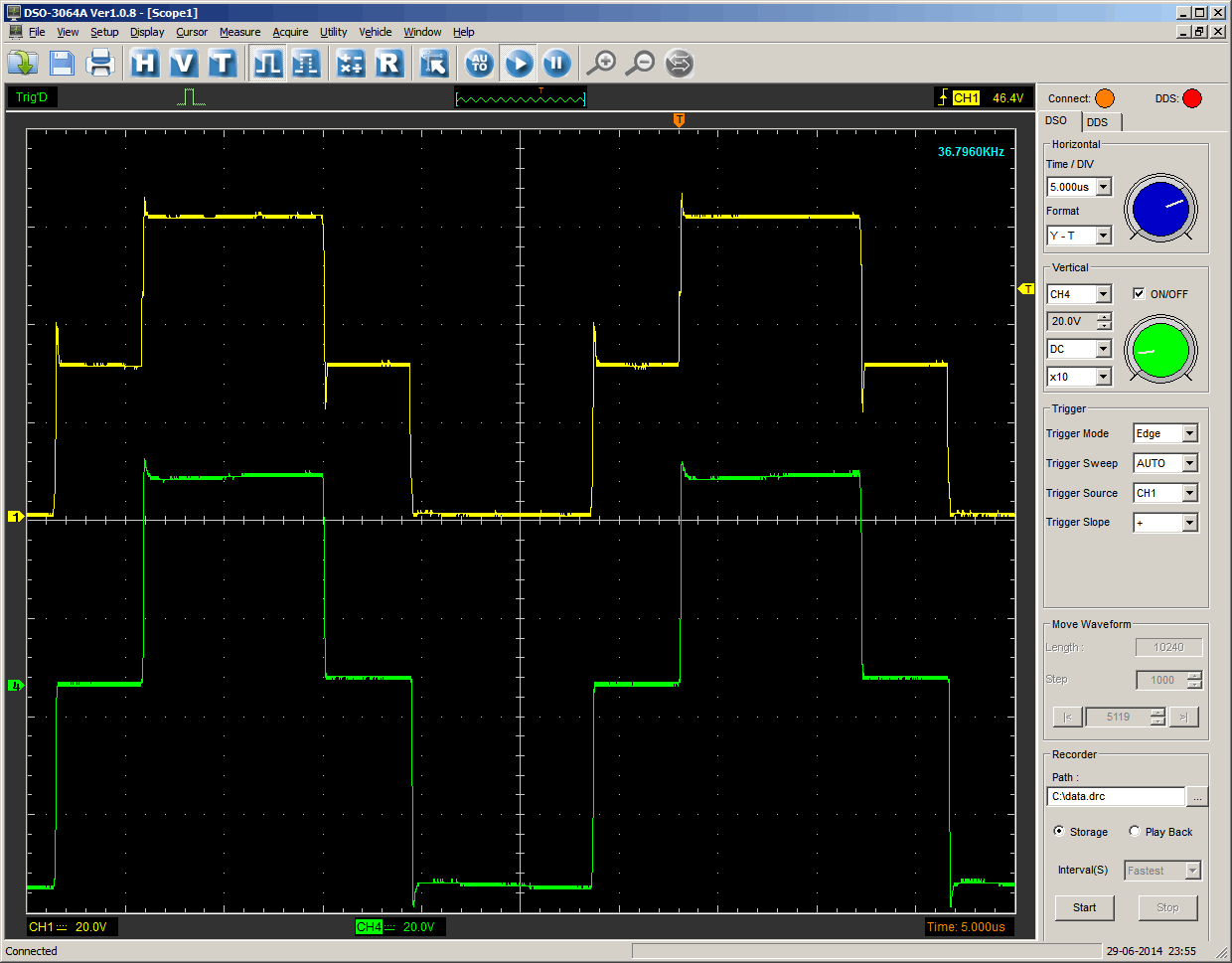

Погонял на мощности. Правда, пока больше 120 ватт не снимал (мой лабораторник чахнет). Как и предполагалось, где-то ватт с 50 полезли пики на переходных процессах из-за вставленных наобум снабберов. Пришлось подбирать. В результате имеем вот такой безобразный результат :)
Один щуп на стоке транзистора. Второй на аноде противоположного диода (фактически, оба на выводах транса). Точка отсчёта (общий) - "минус" силового конденсатора, который ближе к радиатору. Кстати, от выбора точки отсчёта вид осциллограмм чуть меняется, но несущественно (лишь количественно чуть либо увеличиваются, либо уменьшаются пички, но общая картина и из соотношение остаётся неизменными. Мощность на момент снятия осциллограмм 90Вт (на входе примерно 30 вольт и 3,4 А)
Общий вид
и покрупнее
Транзистор открывается
Транзистор закрывается
Можно заметить колебательный процесс с частотой где-то 16-18 МГц (примерно). Рождается из скоростного закрывания транзисторов и, походу, индуктивности токовой петельки (а какая именно емкость участвует - вообще не разберёшь). Это он уже придавлен (был побольше) - ценой вопроса оказались пара резисторов на 22 Ома и пара же конденсаторов на 330 пик. Придётся найти на плате место для них.
Немного интереснее с "рогами" - более плавными, но и более высоковольтными выбросами. В принципе, вот как они есть сейчас - это вполне терпимо для данного типа преобразователя (пуш-пул достаточно неблагодарен в этом плане). Дело в том, что "прижатие" выброса на одной обмотке в процессе подбора часто приводит к его же росту на другой обмотке. Тем не менее, компромисс всегда можно найти...
Радиатор изготовил из 60-мм алюминиевого уголка.
Нагрев на 120Вт в основном за счёт диодов, радиатор общий, на ощупь градусов 35~37 но в районе диодов он заметно теплее, наверное до 40. Транзисторы практически не греются. Трансформаторы и дроссель с температурой градусов 45-50 (при 25 в помещении).
