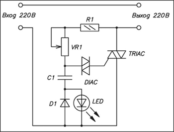

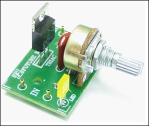

А можно такой штуковиной регулировать?
Изображение Изображение И можно ли чтобы она все время была включена в сеть?
 Заголовок сообщения: Re: DC двигатель постоянного тока 220v к розетке AC 220v
СообщениеДобавлено: Сб ноя 29, 2014 23:44:55
Карма: 47
Рейтинг сообщений: 883
Зарегистрирован: Чт июн 26, 2014 00:04:37
Сообщений: 2914
Рейтинг сообщения: 4
Можно регулировать, только симистор на радиатор и мост поставить на выходе. Если хотите надёжный останов и чтоб ёбом не токнуло при манипуляциях с движком - лучше от сети отключать, а так пусть себе включена

Изображение Так правильно?
СообщениеДобавлено: Вс дек 07, 2014 21:35:01
Карма: 47
Сообщений: 2914
Кондёр после моста выкидывайте, при импульсном управлении он вызовет при открытии симистора очень резкие токи из сети и как следствие самоиндукцию и ещё много всяких хреновин...так не делается. Без него всё должно работать.

Исправил, так?
СообщениеДобавлено: Вс дек 28, 2014 14:10:01
Карма: 47
Сообщений: 2914
Не, мост диодный не так, постоянку на двигатель надо
СообщениеДобавлено: Пн дек 29, 2014 01:34:57
Рейтинг сообщений: 87
Зарегистрирован: Чт июл 24, 2014 23:09:23
Сообщений: 354
Откуда: Киев
Диодный мост не правильно, поменяйте местами вход и выход.
