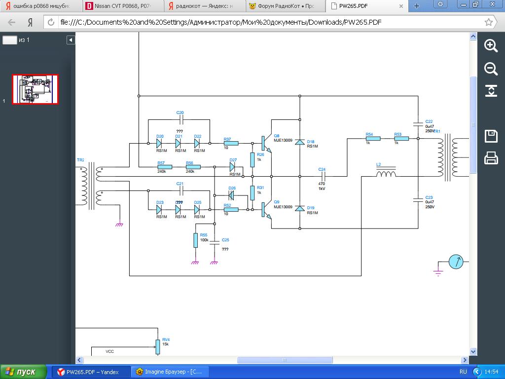

Нет резисторы не проверял, на вид целые. Смотрел на базы там есть слабые импульсы приходящие от TL около 28 кГц (это когда аккум подсоединяю , точнее лабораторник). Схема от 220 подключена через 40 Вт лампочку которая вспыхивает и сразу тухнет.
Я так понимаю у меня не запускается пара MJE13009 (схема предоставленная wss60) Вот эта часть Изображение . Сейчас там стоят MJE13001 от Энергосберегаек.

Починил таки ЗУ. Ранее проверял SMD резисторы они целые, а накрылись выводные. Никогда бы не подумал что резистор может испортится без видимых повреждений. На первый взгляд новенький и целый, а в обрыве. R37, R52 на схеме, только они в моем случае 2 Ом. В очередной раз большое спасибо Телекоту.

Не слабоваты ли 13001 по сравнению с 13009

Это на время опытов, вдруг что не так. Этих много, а 09 только два. Сейчас все заработало и свое место займут 09е.

ПОВЕЗЛО вам что не сгрели 13001 при опытых даже приХХ ток там явно болше пределного для них 1а...
кстати выгорание резиков и диодров в обвязке полумоста класика иногда и динистор сгорает тоже
еслиб 13001 бахнули везики в базах вынеслоб 100%
Добавлено after 43 seconds:
не повторяйте такие опыты в будушем
