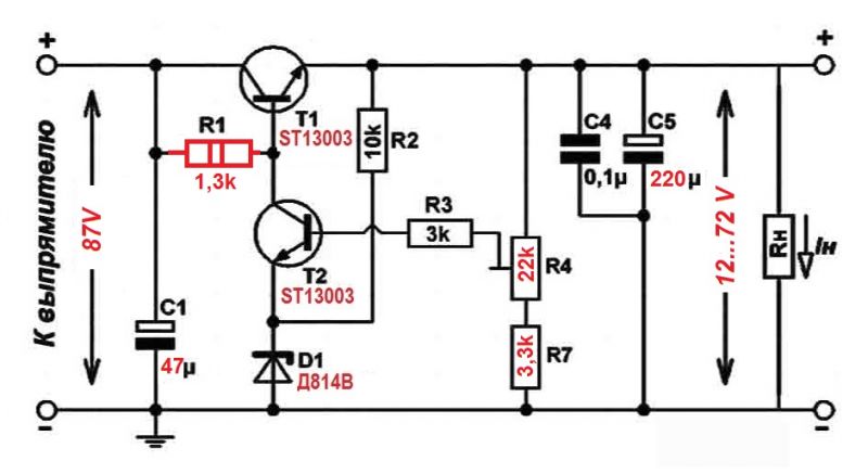

GubaRewa,
Схема очень сомнительная . Ведь если на выход установить 250 в то R5 , R6 задымятся и сгорят .
Да и LM317 до 40 в .

20 мА меня не устраиват. Надо хотя бы 250 мА.
Собрал по этой схеме, включаю - напряжение не стоит на месте, а потихоньку падает, и греется R1.
Взято отсюда.

Всё-таки, почему напряжение меняется лишь на 10-15 В при вращении регулятора? Что нужно изменить?
Вместо Т1 13003 поставил Toshiba 2SD2092 с h21э 700, изменились лишь границы: было от 60 до 70, стало от 70 до 80 В.
Добавлено after 12 minutes 12 seconds:
Может, и Т2 поставить с бОльшим усилением? Или изменить номиналы R4 и R7?

СообщениеДобавлено: Пт апр 04, 2025 17:32:42
Рейтинг сообщений: 76
Сообщений: 550
цоколёвку транзисторов не перепутал ?....
схему с измерениями давать надо, иначе неизвестно что-где-почему...

А ничего, что при 12В выхода R1 будет 4,3Вт рассеивать?
А в каких пределах нужно?
GubaRewa писал(а):
достаточно до 75 В постоянки. Я со вторичной обмотки ТС-180 использовал отводы на 63, 100, 150 и 220 В. Ток до 0,5 А.
Зачем тогда 100, 150, 220в?
Если достаточно 75в то на входе должно быть около 100в постоянки.
У ТС-180 на сколько я помню 2 обмотки по 60в, две обмотки по 45в и 4 обмотки по 6,4в.
Ну, хотя бы с 20 до 70.
Добавлено after 1 minute 22 seconds:
Поставлю два по 2 вт. А какой ток будет при этом через стабилитрон?
