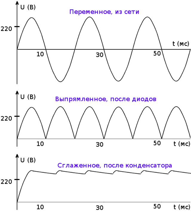

Eddy_Em на каком потолке вы цифры читаете ??? ЛУЧШЕ читайте на моторе ///230VAC если выпрямит Н-мостом таки будет "230VDC RMS пулсирующего по огибающей синуса(точне на пару в чуток менше на падение на диодах и открятом триаке) //// тоесть максимум на моторе если не ставить БАНКУ будет ка раз ок 230в постоянки а не мифические 300-600в... :wink: они есть лиш в ваших не совсем трезвых мозгах,КАЛЕГА (закусывать надо!!!) :beer: и да для филтрации переменки при индуктивной нагрузке банка не нужна напротиф часто даже вредна ибо силно осложняет жизнь ключу димера :wink:
в миксерах где часто ставили подобные моторы даже бренд BOOSH таки делали простой димер на ВТА16 с диакм дв3 и резисторной обвязкой далее мост и сам мотор никаких банок нет :))) для борбы с помехами по входу димера стоит жирный Х-капа 0.47МК 275vac даже LC фильтроф нема... но всен таки работает...

Eddy_Em, предприимчивые китайцы
Действительно, все работает! Правда на пониженных оборотах происходит гудение - это из-за вибрации обмотки двигателя? В общем, результатом доволен. Участникам топика больше спасибо!

Kalisnik, 100Гц?

Замерил напряжение на контактах двигателя - 290в.

Kalisnik, только не 220, а 230, это еще с бородатых девяностых - стандарт! Если у вас в розетке 220 переменки, то кто-то украл 10В ☺
Что до гудения на низких оборотах, то это от чрезмерных пульсаций: индуктивности двигателя не хватает, а сглаживающего кондера нет (или тоже не хватает). Либо смириться придется, либо сделать жутких размеров стабилизатор на дросселях и кондерах.

Просто на высоких оборотах эти пульсации не приводят к такому значительному изменению скорости вала. А на низких это может быть чуть ли не от нуля до максимальной, потом снижается почти до нуля, и заново. Можно осциллографом посмотреть, чем отличается ток через обмотки мотора на низких и высоких оборотах. А если есть быстрый угловой энкодер - еще и положение вала прописать...

Если я все же решусь поставить конденсатор на выходе из диммера, какой ёмкости ставить, на вскидку?

Навскидку, LC должно быть больше 20÷30мс. Если индуктивность обмоток двигателя неизвестна, проще будет подобрать, чем вычислять.

вот если на капу нажмеш 325в мотору точно не понравитсяи спасиба не скажет!!! хотя это простой спосб его разгона выше номинала...
если по фэншую стафь дрос жирный с засором в 1-3мм но он явно будет тяжеелее мотора...
вот имено поэтому в стирках и дрелях стоят сериесные моторы а в шурках -маторы на гамнитах в стирках частота пулсации поля 100гц в шуриках шим обычно 1-6кгц....
Добавлено after 6 minutes 48 seconds:
хочешь шоп не гудело выкинь гавно димер НАХ и стфь после моста ключь дрос и дивот ну и ваяй чесную пропорционалную ШИМУ вместо СИФУ частоту несушей для железа надо брать не выше 5-7кГц но может пышать весма ощутима и да 6-7к может дроселля стать не нужон хватитL самого мотора (но это НЕТОЧНО(с)!!

Если я правильно понял: конденсатор без дросселя поднимет напряжение на моторе до 325в?

Поднял бы, если б не было потребления.

Eddy_Em, и сопротивления в цепи перед конденсатором? :) А то Мультисим мне 325 вольт показывает. :))
