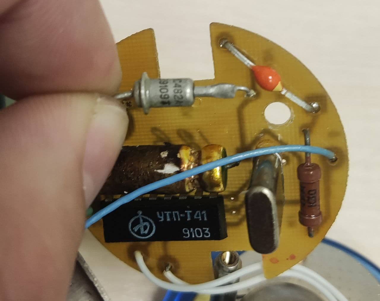

Здравствуйте, дорогие друзья. Понимаю, что немного не в тему транзисторов, но не хочется плодить темы. Имеем танталовые конденсатор с маркировкой кК52-1Б 32В 220мкФ. Тут в принципе все понятно. Вопрос в том, на что его можно заменить? Посмотрел цены в Чип и Дип и немного удивился. Понимаю, что в этом конденсаторе целый грамм серебра, но уж больно высокая цена на него.
Серебра в нем мало . В нем тантал .
Можно купить 2 шт по 100 мкф 35 в и спаять вместе .

Он в автомобильных часах стоит. Боюсь, как бы это не повлияло на ход часов.

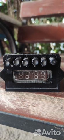

А чем там тантал лучше? Или вы "простотакпосоветамменятьвселитынах" этот конденсатор меняете? Если его ёмкость соответствует заявленной, то не надо его трогать, от 40 лет проработал, и ещё столько же проработает.
Каким образом? И какие у вас часы-
такие:
или такие:

У моего погрешность 20%
Тем более он стоит по питанию ?
Или в преобразователе для обслуживания ВЛИ ?
Тогда тантал или какой другой твердотельный импортный конденсатор это необходимо .
В его характеристике есть -
- Минимальная наработка, не менее ....... 5000 часов;
- Срок сохраняемости, не менее ....... 20 лет
При цене в 2 760 р наработка маловата :dont_know:

Фото часов прикрепил. Родной оказался замкнут накоротко. Пока что заменил на электролит, часы заработали. Схема собрана на УТП-Т41. Всем спасибо за советы. Выручаете, как всегда!
На фото он покопченый , видать перед смертью грелся сильно бедолага танталовый :)
Там обычный стабилизатор на 9 в , резистор - диод - стабилитрон + конденсатор .

Там какой нибудь аксиальный к50-24 или 50-29 должен был стоять, но чего только не ставили в далеком 1991м году в технику. И КМ вместо КТ или К10-7 в голимый ширпотреб, и золотые микросхемы К564 на переходных платах вместо обычных 176/561, золотые транзисторы наподобие КТ608 вместо пластиковых 645, и много чего еще.

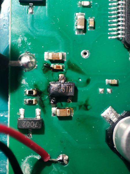

Добрый день. Давненько не обращался за советом. Все по той же теме. Имеется сгоревший транзистор с маркировкой 26ТН. Вроде по маркировке "26" - это транзистор, а "26Т" - стабилизатор напряжения. Помогите разобраться. :roll: https://img.radiokot.ru/files/154511/me ... 7fhn83.jpg

По конденсаторам видно что это стабилизатор типа LDO
(Output Voltage Options:
- 1.2V, 1.8V, 2.5V, 2.8V, 2.9V, 3.0V, 3.3V, 5.0V )
MCP1700 , MCP1702 , XC6206 , HM6206 , ME6203 , HT71XX , зависит от входных напряжений .
