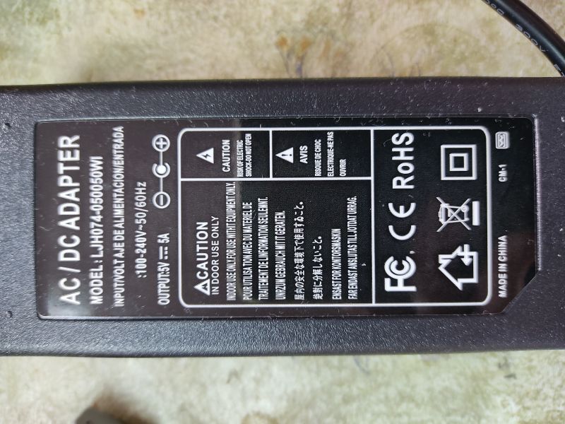

для устранения токсичности нужна качественная макро фотка платы адаптера с 2х сторон. резистор который нужно изменить вероятнее всего находятся в схемке из нескольких компанентов рядом с местом куда припаян кабель 5V.
пока для меня неясны 2 вещщи:
A куда делся из рассуждений входной dc-dc преобразователь пирога? (его намеренно замкнули или он выгорел или это самосборная плата в которой его не распаяли :solder: ?)
B как подключалась 50% нагрузка и что в ее качестве использовалось? чем измерялось получившиеся напряжение? просто довольно странно, совсем без нагрузки - ну всяко бывает, но с нагрузкой хотяб 5% по току нормальный адаптер уже должен выдавать номинал... :dont_know:

A) Это обычная Raspberry Pi 3 model B+, полностью рабочая. У неё на пинах (гребёнка на 40 пинов, я называл выше их как GPIO, хотя GPIO наверное относится только к пинам, которые сигнальные) есть два контакта на +5в и несколько GND, я прочитал несколько форумов, там указывается, что питание можно подавать через эти пины, только на них отсутствует защита от напряжения больше 6в, в отличии от microUSB разъёма. Насчёт DC DC на самой малинке, я проверил под нагрузкой не только лампочкой (фото ниже приложу), но и малинкой - БП под нагрузкой малинкой выдавал те же 5.5в, если подключить её через microUSB, на пинах в этом случае было 5.4в, что выше спецификации на малинку (4.75 - 5.25в). Малинка, конечно, работает при таком напряжении, но на всех форумах пишут, что на долгосрок так делать не нужно, и спеки не дураки писали.
B) Прикладываю фото под нагрузкой.
Добавлено after 6 minutes 1 second:
Потроха БП:

Либо выложилось, либо сфотографировалось неудачно. Нужно разрешение побольше и покрупнее участок платы с обратной стороны в правой нижней части. Схема ОС с виду типовая, на 431 и оптроне, а значит должно получится поменять резистор.

R12 намерял 1.67 кОм
R14 намерял 5.6 кОм
Там у меня два измерителя разных, показывают одно и то же напряжение, пошукаю третий
UPD: нет, не врёт

Всё равно не особо понятно. Судя по всему, надо R12 уменьшить, который с надписью 1202. Можно прямо вторым этажом поставить туда килоом сто и посмотреть что произойдёт.
Припаяй к нему переменный резистор 150 к , установив на максимум сопротивления , включи и измеряй уменьшая потенциометр .
Потом переменник отпаять и измерить сопротивление . По полученому значению запаять параллельно R12 чип резистор по наиболее близкому значению .

как-то номиналы около светодиода оптопары не на мой вкус - пусть бы шунтирующий был 1К0, а вместо 202 - К33...

Для 5В выходного напряжения сопротивления верхнего и нижнего плеча делителя для 431 примерно одинаковы, верхнее чуть больше. А тут сильно отличаются

vladzirka, меня тоже это сбивает с толку. Но там есть и резисторы без обозначений.
