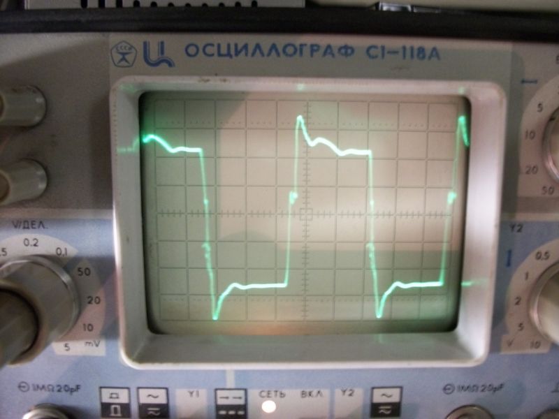

Пройденный этап. Импульсы кривее получаются. С бугром как на биполярных повторителях.
В центр где ноль. Там только перекоса нет.

Чем выходной каскад данной микросхемы отличается от твоей схемы? Я так думаю ты её от туда и взял, или кто другой откуда ты её подглядел. Так что импульсов как от биполярников там просто напросто не может быть.
Здесь 2 варианта.
1. Полное враньё.
2. Микросхемы были перемаркированы и выходной каскад был на биполярниках, есть такие микросхемы.

мне надо чтобы и работало как надо и сигналы чтоб были как можно лучше.
Не стоит гнаться за идиальным сигналом. Если вы не префикционист.
У меня и 800 ватт на таком сигнале работало. IR2153
Но вот такой.. очень хороший сигнал. Снято без нагрузки ТГР. С двух выходных обмоток.
Но это с CGшки.

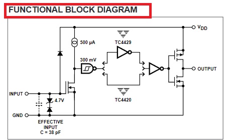

Общее описание
TC4420/TC4429 имеют ток 6 А (пиковый), с одним выходом.
Драйверы МОП-транзисторов.
0,2.png [47.08 KiB]

Специально для тупоголового мудака тебя обьясняю.
Видишь что написано . Обвёл красным?? Функциональная диаграмма. Это даже не схема. Тем более принципиальная.
Фефел дубовый. Ты пилюльки опять не пьеш. Мудила подзаборное.

Твоя микросхема имеет 2 канала и выход на биполярных транзисторах, которую я советовал имеет 1 канал выход на полевых транзисторах и ток 6А о чём чёрным по белому написано в даташите. :))
Ты просто не когда не работал с TC4420.

Для информации серия ТС44хх у них у всех одинаковые выхода.
