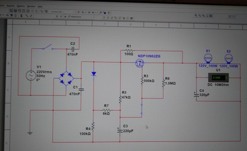

НЕ РЕЛЕЙНЫЙ ОГРАНИЧИТЕЛЬ ТОКА ВО ВРЕМЯ ПОДКЛЮЧЕНИЯ К СЕТИ.
без термистора.
с использованием именно одного мосфета и в небольшом количестве рассыпухи.
защита от кз в общую функцию тоже при чем быть может свободно.
не надо по узкому так мыслить.

надо-не надо, а хотелка вот такая.
ну ладно с ней, с защитой от кз.
сначало пусковой ток ограничить.
на доске навеской вот мучаю мосфет, IRFBC40
все как бы работает, но времязадающий конденсатор,
большая емкость ненравиться и напруга под 400
габариты ни в какую,..

Терморезистор поставь, как делают все мировые производители. Проще и надёжнее. к тому же на транзисторе зря теряется 5-6в. Брось ерундой заниматься.

но мне нужно начальное сопротивление около 100 ом, куча NTC надо будет, и сопротивление в рабочем режиме будет велико.
есть идея полностью открыть полевик,.. но нужен PNP высоковольтный биполярный - а тот дефицит...
и реле тоже подойдет, если будет комутировать малый ток а далее мощный мосфет..
Зачем?
Для безопасного заряда достаточно 4-6 Ом.

сетевого фильтра электролит у меня около 5000 микрофарад. пусковой будет не малый, бедный мостик диодов..

Если такой конденсатор то мощность блока порядка 6 000 - 10 000 Вт, для такого блока нужны мощные диоды, да и сеть уже 3х фазная. И использовать реле как в сварочниках.
Мосфет туда совсем не подходит. Дело в том что выпрямитель с ёмкостной нагрузкой потребляет ток импульсами большой амплитудой.
И на полевиках будет выделяться очень большая мощность даже при небольшом среднем токе, даже если открыть их полностью. При
среднем токе 18А и при использовании 4 полевиков на каждом будет выделяться более 50Вт.
Радиатор нужен с табурет.
Ставь реле и не придумывай колхоз.

это извращение, но, блок не будет мощнее 20 ватт. собрал старые полугнилые конденсаторы в кучу, - пусть даробатывает,
при большой емкости, и малой мощности - будет таки как резервный на несколько секунд.
а релейное решение - только если управлять малым током.
полевик один пробило, видимо из за превышение тока,..
а на симисторе - конечное напряжение - ниже сетевого,..
термисторы - сдохнет от пускового и конечное напряжение ниже,..
на реле которое шунтирует резистор - выгорает контакты,..
точно извращение.
В сварочниках работают и коммутируют довольно большие токи. и редко выходят из строя.
Добавлено after 16 minutes 56 seconds:
Но если так хочется то вот так.
R1 это нагрузка.
0,2.png [25.84 KiB]

IRFBC40
сейчас попробую.
ага, IRFBC40 сдох оказывается в прошлой схеме
на W20NM60. 12 вольтовый стабилитрон на 500 килоом, на нем 6 вольт. так и должно быть?
на глаз незаметил плавности. рискну на осцилографе,..
