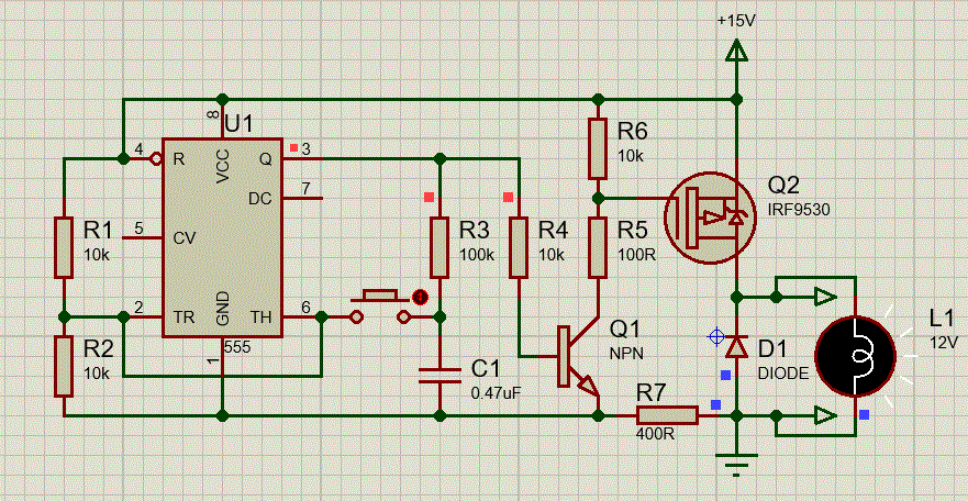

у китайцев, конечно, красота. а как мне свою схему до блеска довести? :)
может биполярным транзистором инвертировать?

сделаю, Спасибо. полевик подберу, а диод и С1 тут какие?
и первый и восьмой выводы таймера перепутаны, ну, так то понятно.
собрал. диод 5408, полевик - irf9540n, R4 - 100 om
с конденсатором С1 не переключается - убрал.
и,.. да, началное состояние - включено. :)
здорово было бы - ВЫКЛ :)
Конденсатор С1 это "начальная установка", ставьте 0,047~0,1 мкФ, если хотите, чтобы в начале было "выключено", просто поставьте С1 параллельно R1,
При отсутствии С1, начальное положение может получиться любое, и "вкл", и "выкл"
R1 = R2, например- 10 кОм, R3 100 кОм, С2 - должен быть больше, чем С1 раза в два~четыре, а, не переключаться таймер у вас может из-за того, что ёмкость С1 слишком большая, а С2- слишком маленькая.
По даташиту, напряжение питания NE555 - максимально допустимое- 18 вольт, "номинал"- 4,5 ~ 16 вольт.
зы.. От затвора VT1 я бы поставил резистор 10 кОм на плюс питания.

С2 у меня один мкф. паралельно R2 может ?
питание после 400 омного на 555 - 12,5 вольт.
поставлю на затвор, а то не дешовые П канала мосфеты.
Добавлено after 21 minute 51 second:
запаял к плюсу и затвору 10к.
переключение есть, и четкое, но,..
но увы ни 0,1 ни 0,22мкф ни на R1 ни на R2 - непомогло,
всегда при подачи питания на ВКЛ. :(
вообщем дело может быть в питани - там повышалка с 3.5 до 15вольт,
и у нее характерный запуск, поначало светодиод на пару секунд светит в пол мощи,
а потом каким то скачком всегда резко поднимаеться до 15 вольт.
и это все скармливаю вот этому переключателю.
все таки хочу какого то инвертера, потому что схема рабочая, переключение четкое,
но всегда при подаче питание на 555 на мосфете ВКЛ - не дело.
(менял номиналы резисторов, конденсаторы разные понатыкал везде, в результате -
- или переключение вообще прекращается или тот же ВКЛ )

Да, если у вас плавное нарастание питающего напряжения, то ёмкость С1 тут не поможет.
Инвертировать выход 555 таймера можно так, например:
Схема 3.GIF [131.25 KiB]

я таймеров 555 понакупал огромное количество, по 5 еврацента нашел, так несдержалься, надо же теперь куда то девать
спасбо за инвертер - попробую :)
Добавлено after 3 hours 25 minutes 42 seconds:
ну вот, теперь все четко и без глюков :beer:

Что-то как-то в схеме- по моем, вот так правильнее:
выкл.jpg [58.13 KiB]
 Заголовок сообщения: Re: переключатель питания на таймере 555 - одной кнопкой
СообщениеДобавлено: Вс фев 09, 2025 13:42:11
Зарегистрирован: Вс апр 01, 2018 08:41:30
Сообщений: 592
Откуда: Литва
да, очепяталься жирно :)
так все и спаенно
кстати, это точно для питания источником с плавно или несколькими скачками нарастающей напругой.
хотя какого-то мгновенного другого так и не представил себе :)))
