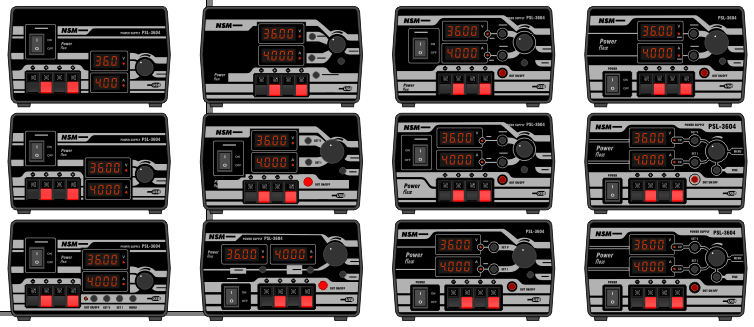

В основном дело не в умении, а в желании. Любое неумение можно скомпенсировать трудом. Но желание обычно скоро заканчивается с характерным звуком "И так сойдет!" Не советую брать с меня пример - каждый должен двигаться своим путем. А у меня хватает перегибов. Вместо того, чтобы наконец сделать что-то в железе, я в который раз лезу в CorelDraw и правлю дизайн передней панели. Мне это интересней. Потратил на это уже много часов, за это мне надо по чайнику надавать!
Versions.gif [70.09 KiB]
Правый нижний и средний, а также верхний и средний в третьем слева столбце по-моему наиболее хороши. Левый верхний ужасен, два под ним и один справа от него просто плохие, остальные имеют право быть
