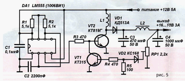

Кулибин писал(а):
Уважаемый Borodach Скажите можно заменить в схеме преобразователя для ноутбука на 555 (КР1006ВИ1):
транзистор 45N03 на IRFZ44N, IRFZ46N, IRFZ48N
диод Шотке SBL1640 наS20С40С или на F12C20C.
диод SB360 на 2Д213А?
Сравните заменяемые детали по току, напряжению и мощности и Вы сами поймёте, подходят они или нет. Было бы не плохо, если другие детали были бы мощнее и высокочастонее, нежели стоят в схеме.
Спасибо уже все собрал. Работает. Теперь надо подобрать стабилитрон для получения выходного напряжения не 18,а 19В. Неподскажите марку стабилитрона?

Последовательно со стабилитроном можно установить один-два диода - за счёт этого выходное напряжение повысится на величину падения напряжение на этих диодах... .
СообщениеДобавлено: Вс июл 26, 2009 08:48:47
Карма: 120
Рейтинг сообщений: 1088
Сообщений: 22874

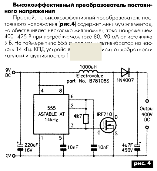

Кстати, можно сделать плавную регулировку выходного напряжение, если установить подстроечник в схеме регулировки выходного напряжения... .
Только пользоваться им надо аккуратно, ибо выходное напряжение без этой цепочки может составлять несколько сотен вольт!

Уважаемый Borodach. Если в данной схеме http://radiokot.ru/forum/download.php?id=16978
L1 может иметь данные: ферритовое кольцо К42, провод 1мм, 80-100 витков.

L2 принципиального значения не имеет - можно использовать дроссели на стержнях из БП от ПК - стоят в выходных цепях.
Можно вообще не ставить этот дроссель, сильного ухудшения параметров стабилизатора не будет.

Два варианта доработки - ограничение тока "накачки" дросселя и выходного тока всего преобразователя... .
