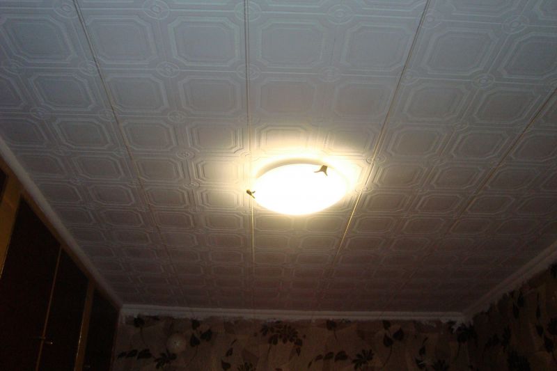

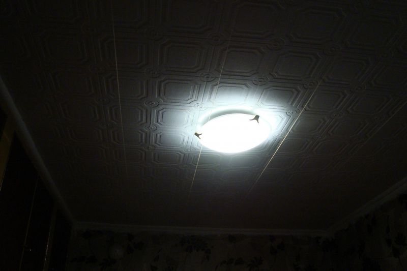

Вот добавил красного. Области, где дерево выглядит более жёлтым - фотка с отключенными красными светодиодами. Совместил в шахматном порядке, чтобы легче было сравнивать. Живым глазом эффект ещё больше заметен.

Свет, находящийся в жёлтой области спектра, - это не смесь красного и зелёного. Это именно жёлтый, в котором нет никакого зелёного, и нет никакого красного. Если светишь этим жёлтым на красный предмет, то никакого красного цвета не получишь. Если посветишь монохроматическим светом с длиной волны 580 нм на красный предмет, то и отражённый свет будет с длиной волны 580 нм, и, попадая в глаз, будет одинаково раздражать и красный, и зелёный рецепторы, давая в итоге жёлтый, а не красный.
На совмещённой фотографии, которую я выложил, потолок имеет абсолютно одинаковый белый цвет при освещении с участием красных светодиодов, и без них. Но мебель имеет очень разный оттенок, причём при участии красных светодиодов он ближе к тому, что получается при естественном освещении.

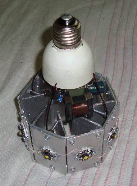

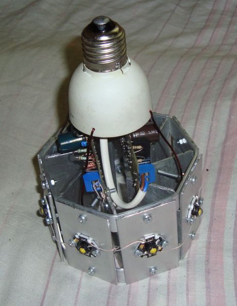

наконец удосужился собрать лампу для кухни, начатую еще год назад...
вот фотки лампы и как она стоит и светит:
включенную лампу я сначала снимал днем, а потом ночью. и снял углы кухни, чтобы было видно, как она освещает.
плата было нормальная, только длинная. я ее разрезал по отверстиям для трансформатора. потом куски платы припаял под 90 градусов в трансформатору.
снял вид с 4 сторон и снизу.
установлено 8 светодиодов ARPL-Star-3W, натурального белого с номиналом 180 люмен.
запустил в щадящем режиме на 600 мА. расчетный поток лампы примерно 1100 люмен.
до этого стояла сберегайка на 20 Ватт, но светила гораздо хуже, чем стало сейчас.
еще в прихожую сделал светильник на потолок.
вот фото:
последние 2 фото - без вспышки и со вспышкой.
4 диода XP-G.
радиатор от какой-то видеокарты плюс кулер. высота пакета 24 мм.
ток примерно 1 Ампер. примерно, потому что кулер подключен параллельно диодам, а ток драйвера 1,13 Ампера.

Старичок, а почему в коридорном светиле вся начинка снаружи? 24 мм должны вроде и под плафон влезть, просто в основании просверлить отверстия и закрепить на небольшой дистанции от потолка.
И как прорезано отверстие такой крестовидной формы?
А кухонный светильник под собой не делает тёмное пятно? Не помешало бы снизу пару диодов (или хотя-бы один) добавить и придумать какую-нибудь декоративную крышку снизу (с вентиляционными отверстиями, естественно).

в прихожей вся начинка сверху, на обратной стороне.
отверстие (дырку) резал болгаркой. правда, весьма неаккуратно получилось, но за стеклом этого не видать.
не крестовидная форма, а хрен знает что, из-за того, что я прозевал, и прорезал до самых отверстий под винты...
размещение пирога снизу даст большую тень по краям. и еще в кулер сверху воздух должен поступать. а так весь угол излучения попадает на стекло.
на кухне очень удачный плафон, который очень хорошо рассеивает свет. я тоже боялся, что под лампой и над лампой будут темные пятна, так как светодиоды направлены горизонтально.
фигушки! и сверху и снизу очень хорошее равномерное освещение. даже такое впечатление, что и над и под лампой светлее, чем в стороне от лампы.
с плафоном другой формы наверняка такой бы результат не получил.

Понятно. А на кухне не замерял температуру диодов? Какая площадь радиаторов? На вид примерно 70-80 квадратов каждый.

уголок 40х40х2. длина уголков 70 мм. площадь получается около 112 см2 каждого.
подводимая мощность 16,8 Ватта, или на 1 диод 2,1 Ватта.
сначала ток стоял по максимуму 790 мА (подводимая мощность была 24 Ватта), температура звездочки по термопаре была около 60 градусов. затем снизил ток до 600 мА, но температуру после снижения тока не измерял.
