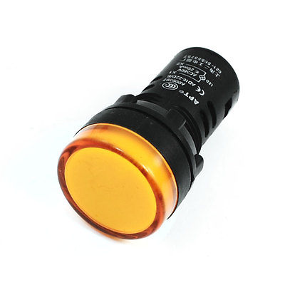

diesel170 Вот только где брать эти неонки. А китайских диодов за $1 легко сотню купить.

Да, это правда. Неонки сейчас труднодоставабельны и стоят дороже СИДов. Разве что выпускаемые сейчас индикаторы, но они вряд-ли долго живут, ибо кетайский хлам.
Да, что- то с неонками бедновато стало....
http://www.chipdip.ru/catalog-show/neon ... sort=avail
