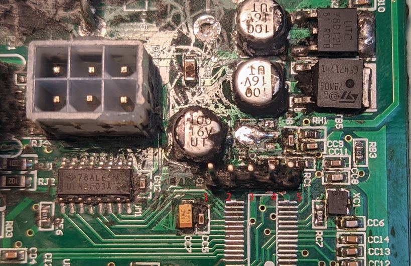

Сейчас на столе лежит плата Huter 2700i
вход тиристоры bt123 и три диода, МК - PIC32, драйвер ШД скорее всего ULN, компаратор lm393, две логики 74HCT00d 74hct123d, драйверы ключей 8261bcc ключи 60t65pes
Симптомы: тихо перестал работать, горит или мигает лампа Перегрузка, выходного напряжения нет. Входные тиристоры и диоды вроде целые, выходные ключи тоже, что странно. Все служебные напряжения логики есть, 3.3 и 5вольт, питание драйверов тоже (20-25 вольт). А вот высокого на конденсаторах нет, вместо 400- 50-60в. На затворах ключей имеем вот такое безобразие, вроде похоже на правду, но с какими то искажениями. Копаем дальше. Скорее всего надо будет срисовывать схему. Одно приятно, компаунд мягкий, не эпоксидный а силиконовый, легко идет.
Почему прямоугольник шима на затворах может быть так промодулирован синусойдой, смотреть цепи питания, где то то сквозит переменка?
А самое странное, на затворах ключей(ключи снял) сигнал есть, а на входе драйверов ничего не вижу. И если ставишь ключи, то тоже все по нолям.

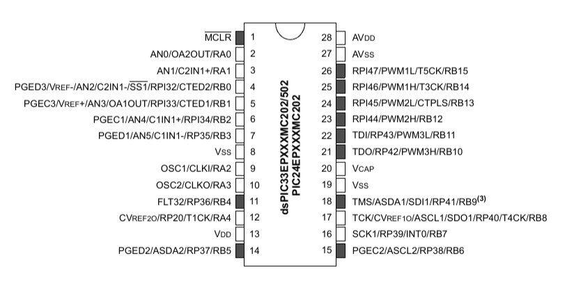

Выводы для программирования на плате - на dsPIC33EP32MC202-E/SS:
1 - 15 (PGEC2/ASCL2/RP38/RB6)
2 - 14 (PGED2/ASDA2/RP37/RB5)
3 - 19 (VSS)
4 - 13 (VDD (3.3v))
5 - 1 (MCLR)
Надежда умирает последней). HUTERы на атмегах не лочили контроллеры, может и сдесь прокатит).
В списке поддерживаемых extrapic-ом мк не видно данного pic (или не там смотрел).
Extrapic-ку в принципе пофиг что шить или читать я им вообще БИОС шил. Тут всё в софт упирается. А софт у меня PICPgm и в списке ваш чип есть.

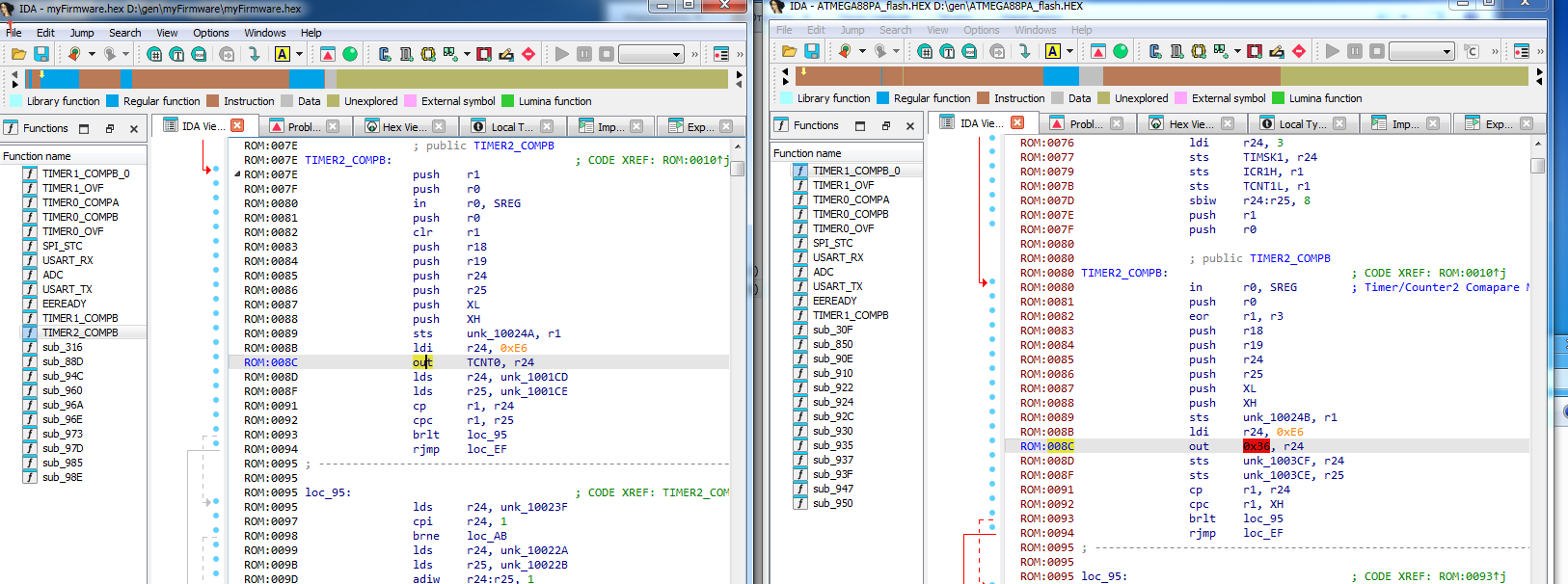

Ремонтирую плату от hutrer dn1500i. IGBT были все пробиты, заменены. Так же были дохлые драйвера ir2104, заменены. Кстати схема частично похожа на выложенную сдесь ранее от DN2100. Оказались подгаревшими и пины atmega88pa, идущие на драйвера (определил по сопротивлению относительно gnd, vcc.) По isp атмега не откликалась. В параллельном режиме на т48 прошивка считалась (прошивка и фьюзы в архиве). Прошил на новую атмегу, но чуда не произошло). Все молчит(. Пришел в выводу что повреждена прошивка. В протеусе зависает на ошибке (выложенные сдесь ранее прошивки от 2100 и 4400 моделей работают). В avr studio тоже возникает ошибка. В IDA pro все три прошивки схожи, но на не работающей не видно блока TIMER2_COMPB. Для анализа кода требуется знание ассемблера, он к сожалению я его не имею. Интересно возможно ли найти испорченый фрагмент в прошивке?

Если выложить ИДА-шные базы на общий доступ на какой либо хостинг или гитхаб то может коллективный разум чего и подскажет. Именно базы, и желательно с комментариями набитыми и именованными функциями, пусть даже для начала и неправильными
 Заголовок сообщения: Re: Схема инвертерной электростанции
СообщениеДобавлено: Чт сен 18, 2025 13:15:27
Зарегистрирован: Пн фев 15, 2010 05:28:51
Сообщений: 46
Может быть это поврежденный элемент (ида выделела красным)? Слева рабочая от 2100, справа не рабочая от 1500.
